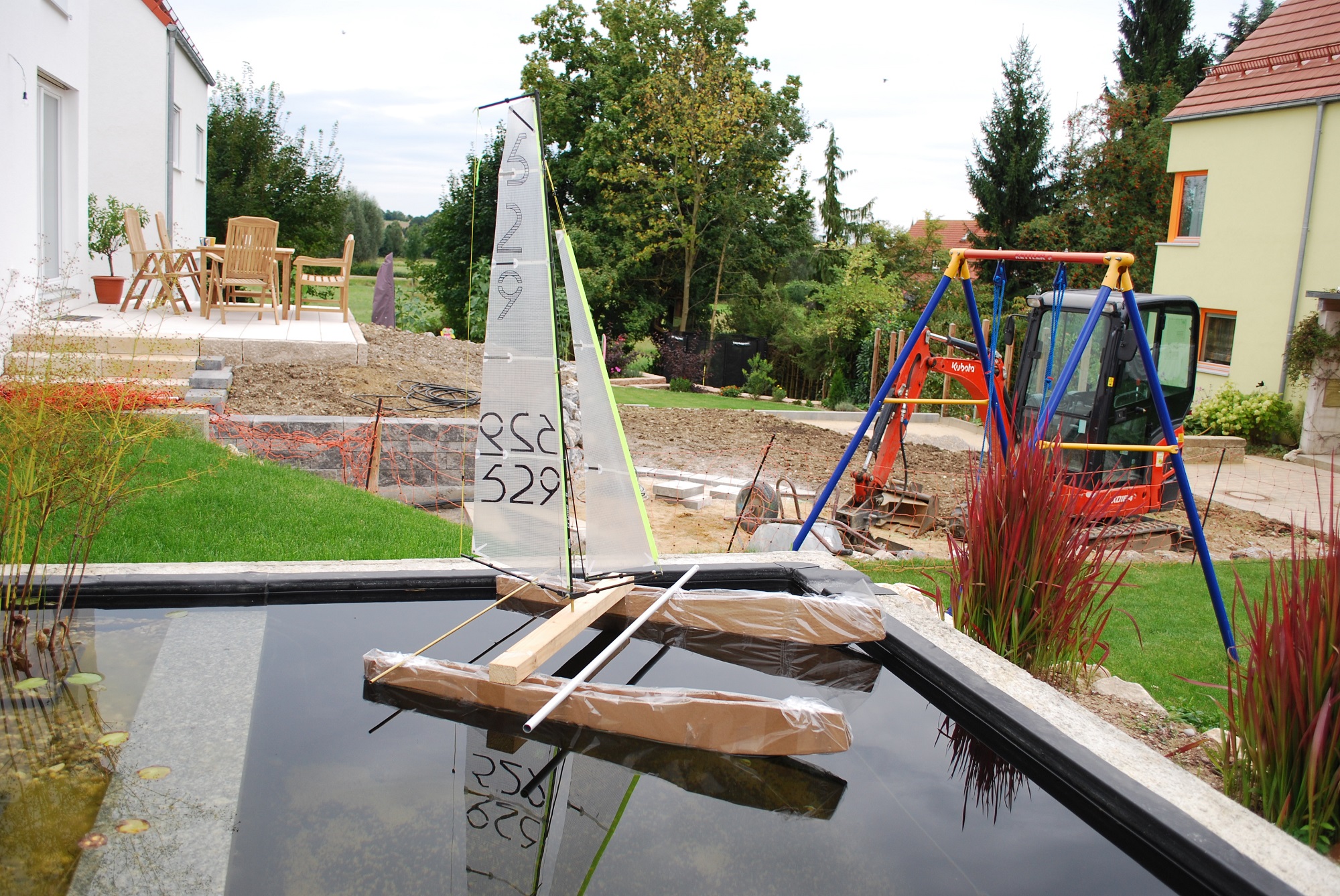

Hat etwas gedauert aber jetzt gehts weiter.
Den ersten Versuch habe ich mal schnell aus Pappe gebaut.
Aber die 90cm Rumpflänge gefallen mir nicht so.
Werde mal auf 80 verkürzen.
Gruß Christian

Beitrag: #7Beitragvon ger529 » 26.08.2014, 19:03
Jetzt haben die Rümpfe 80cm, schaut schon mal besser aus.
Kleiner werden sie wegen der Segeleigenschaften nicht werden.

Beitrag: #10Beitragvon ger529 » 28.08.2014, 21:09
Jetzt gehts mit dem ersten Rumpf los. Ich werde versuchen den Bau möglichst einfach zu machen.
So das es eigentlich jedem möglich wäre so einen Cat zu bauen.
Los gehts mit dem Rumpfboden aus 3mm Balsa den ich mal grob ausgeschnitten habe,
Darauf kommen 2 Balsaleisten.
Heckspiegel drauf und einen Spant in den dann die Finne direkt ohne Tasche eingeklebt werden kann.
Spart Gewicht und Zeit ;)
