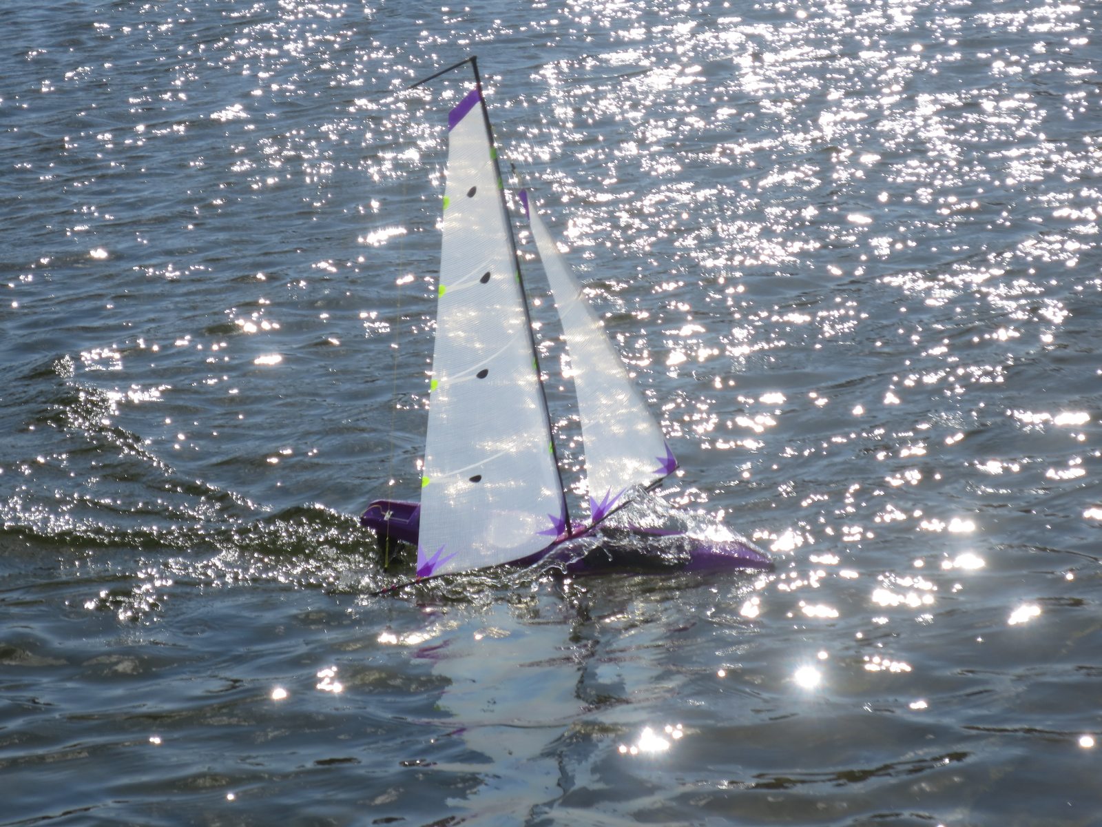

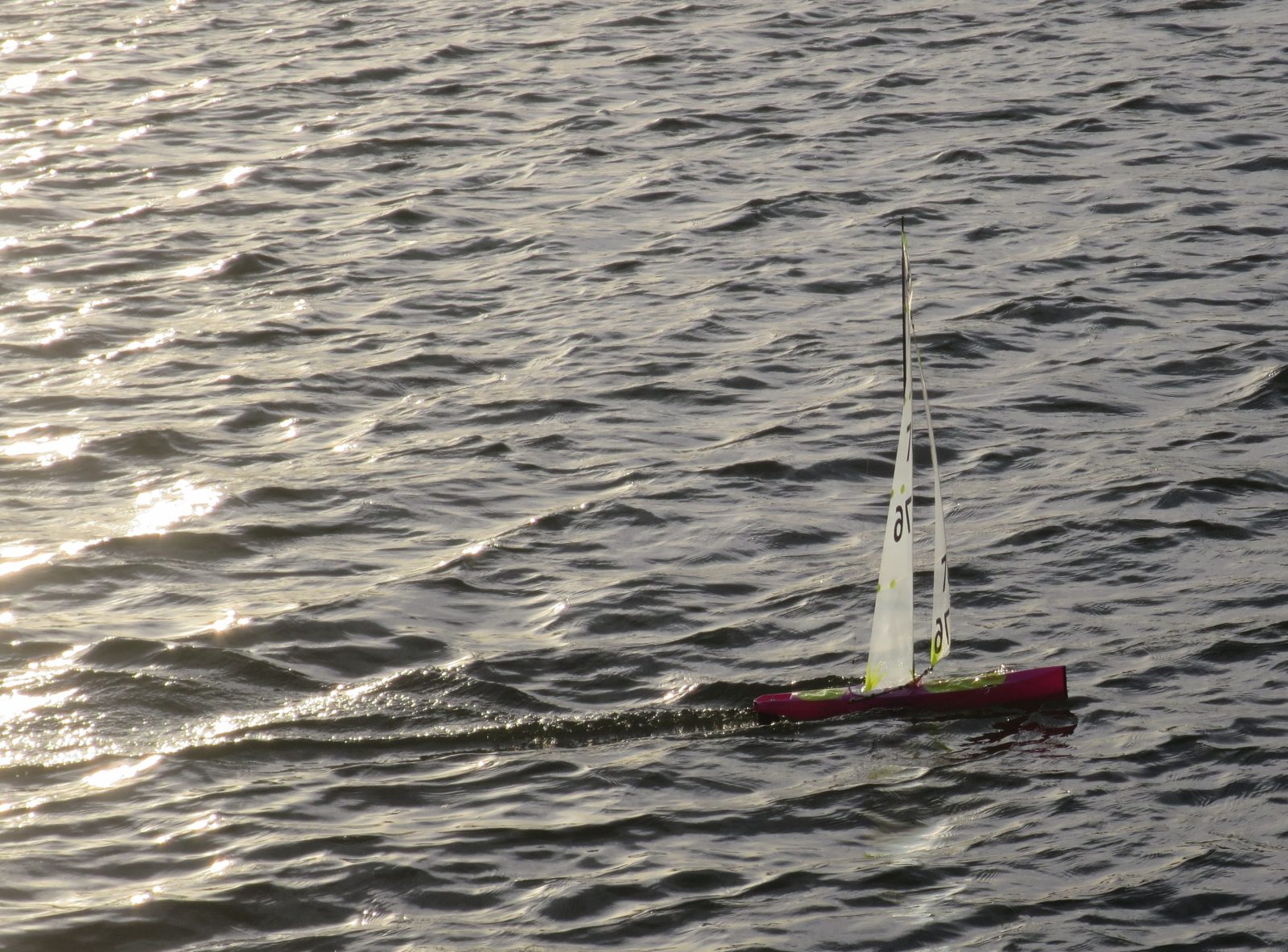

Ein paar Neuigkeiten von der Tokyoter 3D Druck Front:
Habe endlich angefangen ein B Rigg zu bauen, zu diesem Zweck sind einige 3D Files entstanden die auch bereits bei thingiverse hochgeladen sind. Zunächst eine simple kleine Schildkröte mit 6 mm Wölbung bei 240 mm Profiltiefe.
Weiterhin einige Kleinteile wie Baumbänder, Clips usw.
Diese sollen stramm auf den 5 mm Bäumen sitzen, hierzu kann man im Slicer die Größe anpassen.
Nun warte ich auf die 5 mm Kohlerohre, dann gehts mit dem Riggbau weiter...
ansonsten war ich am Sonntag segeln, hauptsächlich DF65 und 95, hatte aber auch die m17 dabei und habe in den Pausen kräftig für Aufsehen gesorgt. Wenn wir bis Februar fünf RG65 am Start haben, gibt es die erste RG65 Regatta Japans! :65: :bounce: :popc:
Ansonsten muss ich mich nach einem neuen Material für Deckpatches umsehen, das Spitape (von drachenmarkt.de) klebt nicht dauerhaft genug auf dem gedruckten PLA. Hatte schon wieder Wasser im Boot... :tatsch:
Grüße, Philipp
