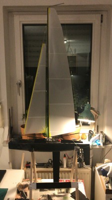

Der letzte Abend vor der Jungfernfahrt
Rumpfgewicht: 200g (mit kompletter Einbau und Ruder, Segelservo: HYPERION ATLAS DH 13 FMB, Ruderservo: SAVÖX SH-0253)
Bleigewicht: 650g
A-Rigg: 65g (Vorlage Andreas Hoffmann)
Akku: 45g (800mAh 2c HV )
Summe: 960g

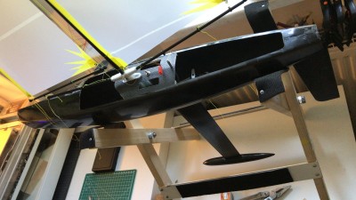

letzte Maßnahmen
Der Rumpf selbst kommt aus der Werft vom Designer Tobias Laux
Bleigewicht, Kiel und Ruder ist von VAMSAILS (Victor)
Segel Marke Eigenbau und Beschläge aus dem 3D-Drucker (Andreas Hoffmann)

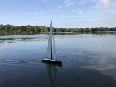

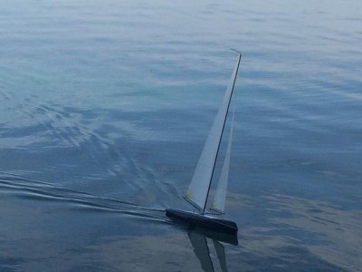

Wie ein Kleinkind habe ich mich gefreut
sehr wenig Wind
Volle Fahrt voraus
