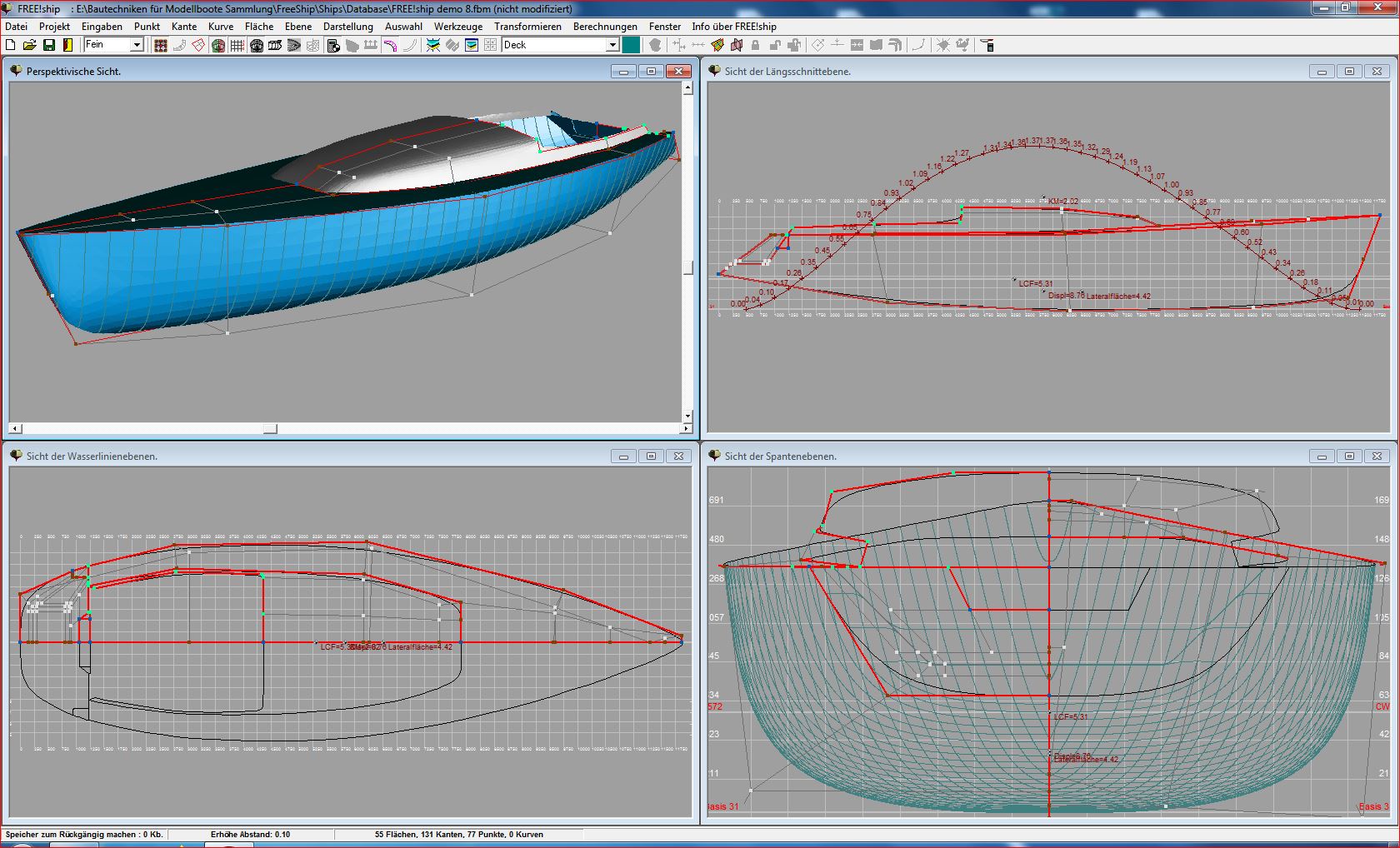

Die Arbeitsoberfläche von FreeShip.
Eine Beispielyacht ist zu sehen.

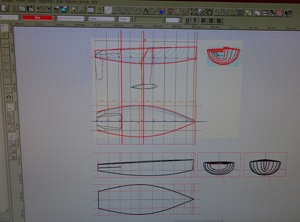

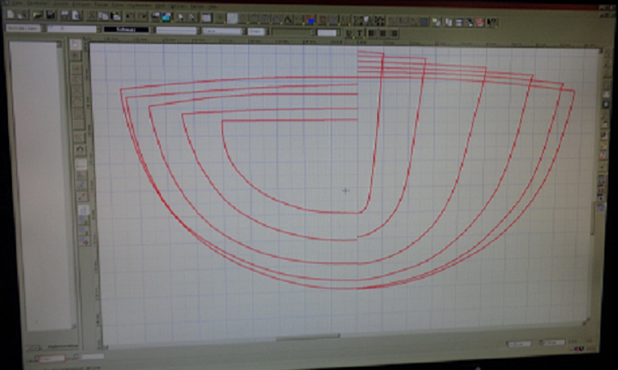

So sieht das geöffnete TurboCAD aus. Eine Spantzeichnung ist zu sehen.

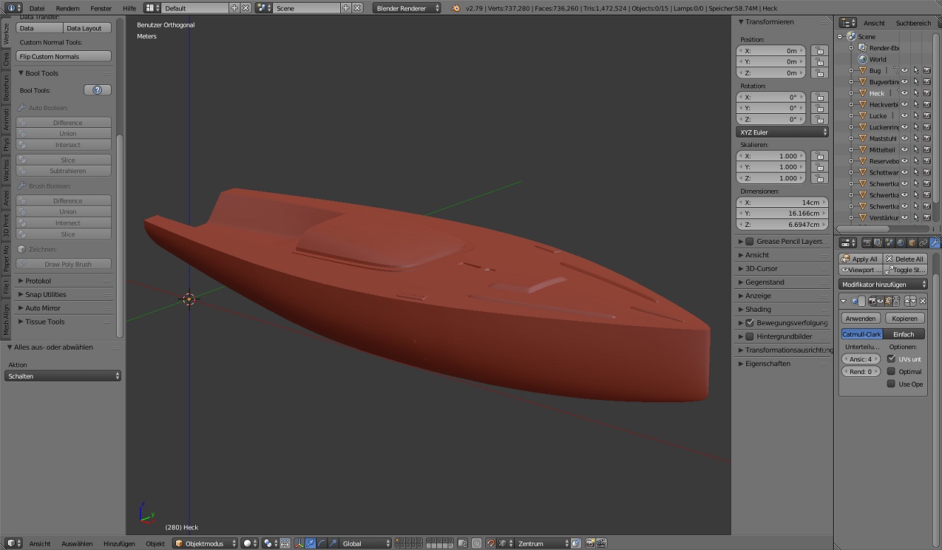

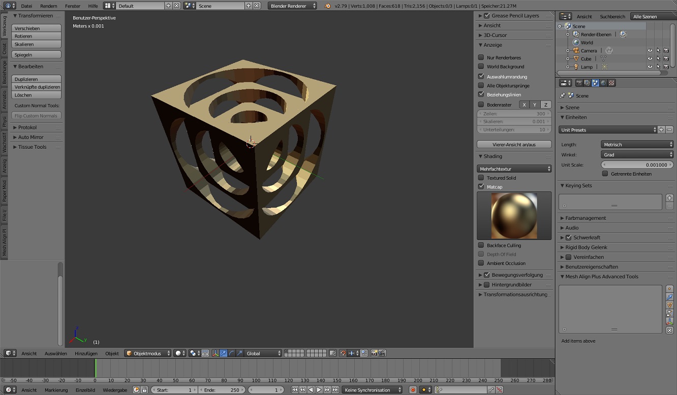

Das Blenderprogramm und seine Arbeitsoberfläche.
Der Cube ist ein Bildbeispiel.

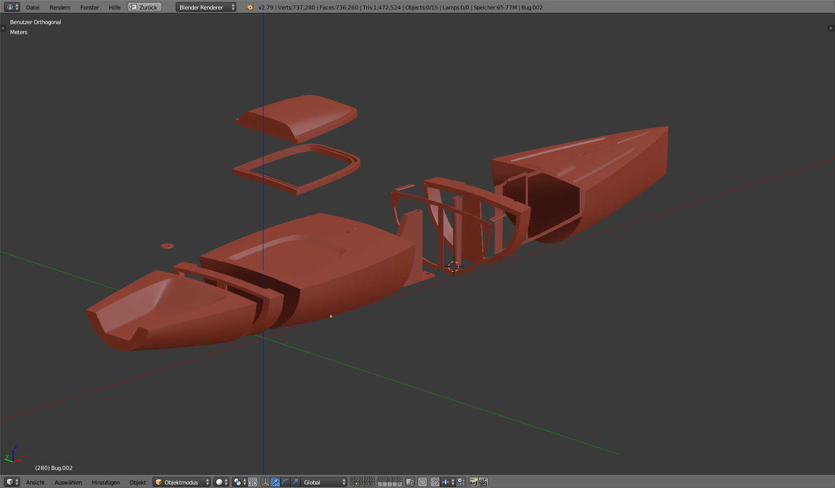

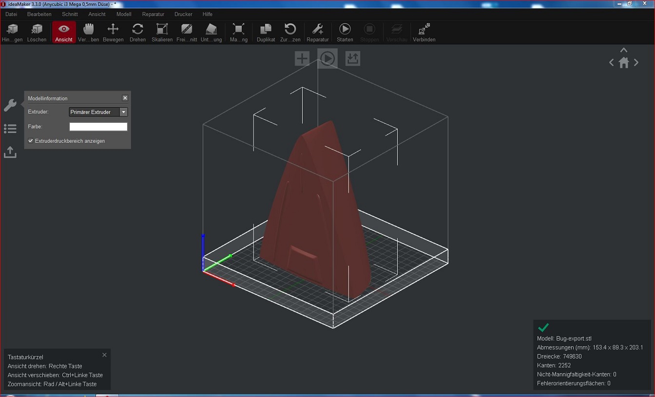

Ein Slicer mit dem Bugteil der MM.
Zuletzt geändert von GER OK 712 am 17.03.2021, 10:25, insgesamt 10-mal geändert.

Die Lösung , die PDF in das 2D-Programm als Hintergrundbild zu laden, hat mich weitergebracht.
Es mußte nur noch auf die MM-Größe skaliert werden.
Nun konnte ich die Vorlage "Abpausen", Nachzeichnen. Spline- und Bezierkurven sind mir
dabei eine große Hilfe.
Nun habe ich einen 2D-CAD Zeichnungssatz. Dieser ist geeignet für die Weiterverarbeitung in
anderen CAD-Programmen.
Die folgende Arbeit ist das Straken der Spanten. Das mache ich nach der alten Methode der
Bootsbaumeister. Mit dem 2D-CAD wird das sehr genau. Die Programme arbeiten mit einer hohen
Stellenanzahl nach dem Komma.
Das Bild ist im Hitergtund von TurboCAD.
Es ist zu sehen, der gestrakte Spantplan der MM.
In TurboCAD
Zuletzt geändert von GER OK 712 am 17.03.2021, 10:27, insgesamt 8-mal geändert.

FreeShip:
Jetzt habe ich den Spantplan der MM für das weitere Programm vorbereitet.
FreeShip wird nun gestartet. Ein neues Projekt in FreeShip geöffnet und gleich unter dem Arbeitsnamen gespeichert.
Das Koordinatensystem in FreeShip synchronisiere ich mit dem Koordinatensystem von TurboCAD.
Dabei muß beachtet werden, das in FreeShip noch eine Ebene dazukommt. Die Z-Ebene ist in
einem 2D-Programm ja nicht vorhanden.
Im TurboCAD-Programm markiere ich mir nun Punkte auf einen Spant. Ich fange mit dem Spiegel an.
Ich vermesse die Punkte. Notiere mir die X/Y-Werte der einzelnen Punkte. In meinen Falle sind es pro Spant
5 Punkte. Der Kielsprung, die 3 Zwischenpunkte und der Punkt der den Decksprung angibt.
Diese entsprechenden X/Y-Werte werden nun von Hand in das FreeShip-Programm übertragen. Das ist eine Fleißarbeit. Und dauert dementsprechend lange. Als Lohn erhält man einen ausgezeichneten gestrakten Rumpf.
Wer sich ein wenig mit FreeShip auskennt weiß das, das Straken in diesem Programm nicht so einfach ist.
Mir sind zwei Methoden bekannt. Einmal über die Gauschen Kurven. Und einmal über die Kurve der Schnittstellen.
Ich finde das die beiden Methoden nicht optimale Ergebnisse produzieren.
Der Rumpf ist immer etwas "Beulig".
Nach Beendigung dieser Arbeit können die Daten des Rumpfes überprüft werden.
Die hydrostatische Berechnung ist dafür ein ausgezeichnetes Werkzeug in FreeShip.
Stimmt die Wasserlinienlänge? Oder ist der Gewichtsschwerpunkt an der richtigen dafür
vorgesehenen Stelle? Das sind zB. die Fragen die noch geklärt werden können.
Man kann jetzt noch einfach Korrekturen durchführen.
Ist der Rumpf wie gewünscht, sind die Dateien fertig für das nächste Programm.

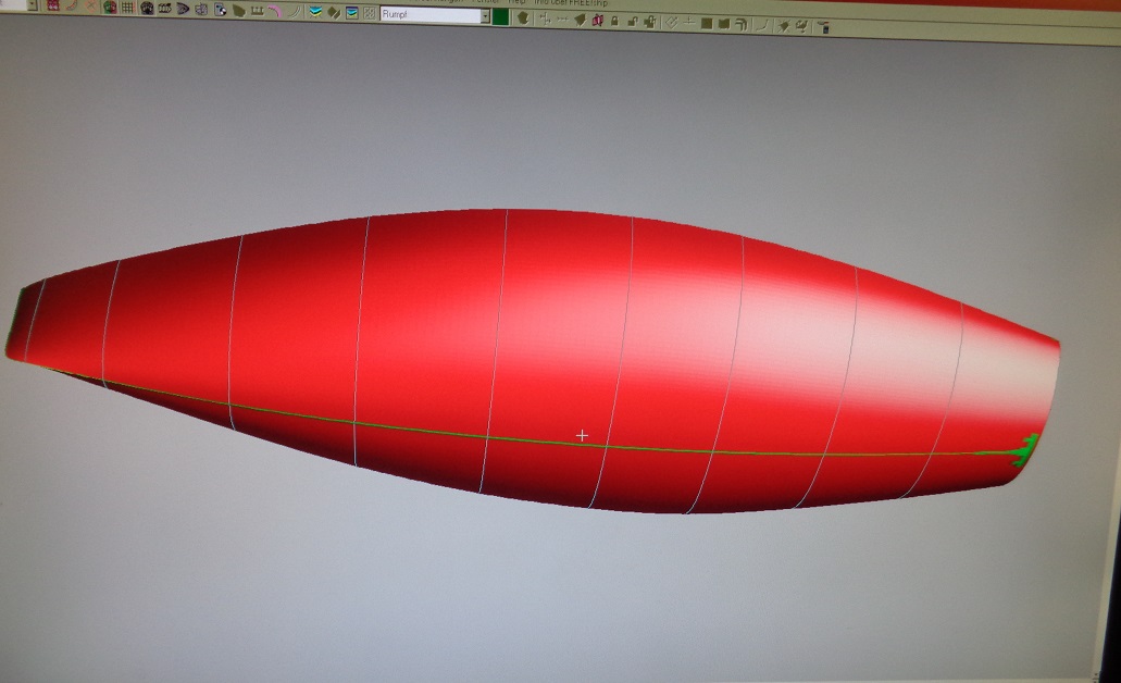

Die MM in FreeShip. Gut das Modelliernetz zu erkennen.
Hier kann man den Rumpf auf Strakfehler prüfen.
Im Prinzip alles Rot. Ein ausgezeichnetes Ergebnis.
Dieses Mesh (blaue Linien) werden von FreeShip mit der
OBJ.-Datei exportiert.

Das 3D-Programm Blender:
Das 3D-Programm Blender wird nun geöffnet. Ich Importiere die OBJ-Datei die ich mit FreeShip erstellt habe.
Das Boot ist nun im Blenderprogramm bearbeitbar.
Die weitere Konstruktion ist mit diesem Programm sehr gut zu bewerkstelligen.
Wandstärken können bei der Konstruktion von Spanten, Schwertkasten usw. berücksichtigt werden.
Auch das Teilen des Rumpfes in 3 Segmente geht mit diesem Programm leicht. Die Teilung muß leider sein.
Mein 3D-Drucker hat nur eine Druckbahre Z-Höhe von 205mm. Dementsprechend muß ich den Rumpf anpaßen.
Sind alle Konstruktionen gemacht, werden diese Daten als STL-Datei an den Slicer weitergegeben.
Der Rechnet mir die Daten für den 3D-Drucker um. Mit den umgerechneten Daten "Füttere" ich nun
meinen 3D-Drucker.
.............Juhuuuuuuuu, er druckt die ersten Teile.................

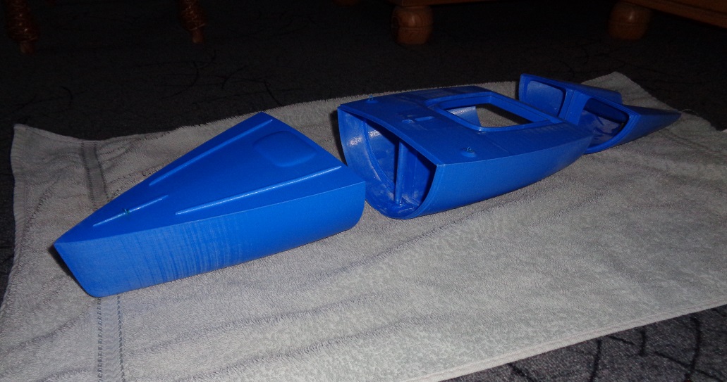

Das Boot in 3 druckbaren Teilen.

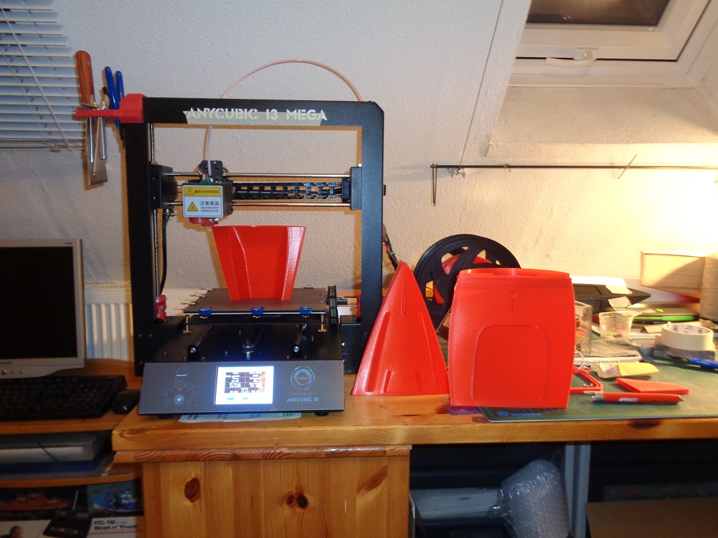

Der Drucker bei der Arbeit:
Die MM mit der Explosionszeichnung.
Die Teile werden alle für das kleine Boot benötig.
Die Konstruktion in Blender erleichtert die Arbeit sehr.

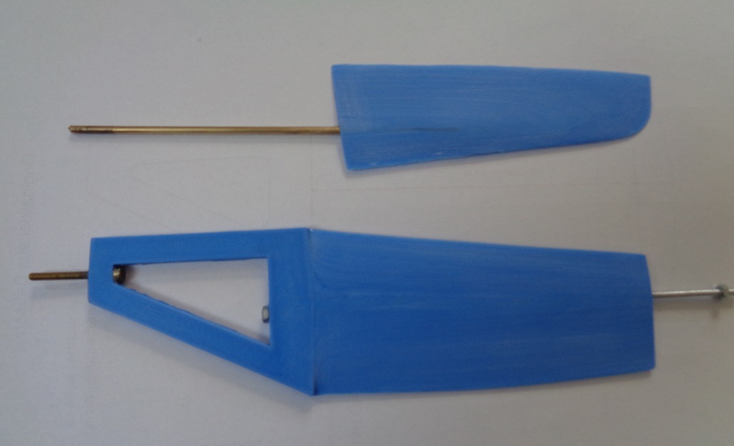

Schwert und Ruderblatt gedruckt.

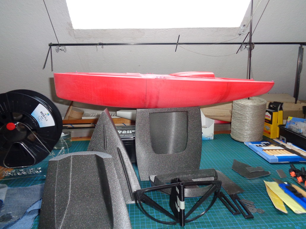

Hier entsehen soeben noch zwei neue MM.
Die graue MM kommt gerade vom Schleifen. Noch etwas Feucht.

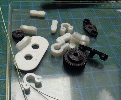

Beschlagteile, Alle selber Konstruiert und Gedruckt.
Müssen noch montiert werden.

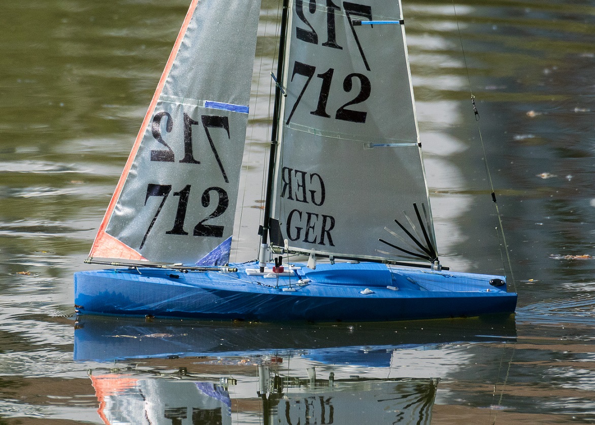

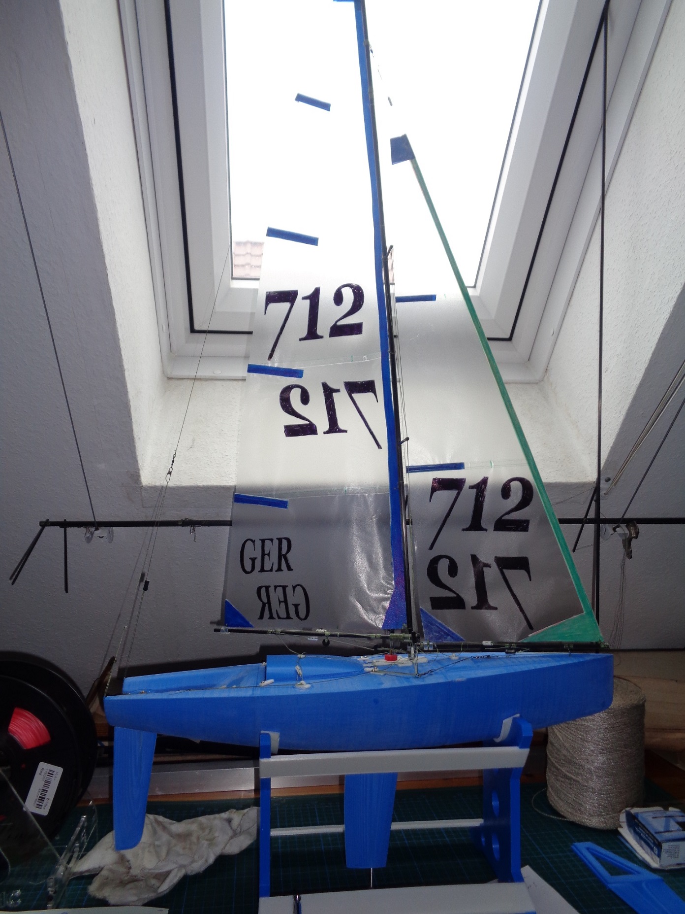

Die Erstfahrt der Blauen MM. Das Foto hat mein Freund Achim gemacht. Danke dafür.
