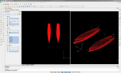

die Firma Dassault Systemes hat ein CAD Programm zur Erstellung und Bearbeitung von *.dwgs (AutoCAD) entwickelt und stellt dies zur kostenlosen Anwendung zur Verfügung.
http://www.3ds.com/de/produkte-und-serv ... -download/
Draftsight bietet eigentlich alle elementaren Funktionen die auch AutoCAD inne hat. Auch die Bedienung erinnert in einigen Bereichen deutlich an ACad. Sogar das eine oder andere Tastaturkürzel lässt sich verwenden. Schön ist z.B. die Möglichkeit Layouts zu erstellen und diese als PDF aus zu geben. Das gibt dem ganzen einen profesionellen Touch ;)
Die Ausgabe in weitere 3D Cadformate ist allerdings nicht gegeben, wobei die *.dwg ja als 3d Format gut weiterverwendet werden kann. Die 3D Funktionen sind nicht mit denen der großen Programme zu vergleichen, aber durchaus vorhanden.
Wer den Anspruch hat, dass Programm komerziell einzusetzen, sollte hier besser vorher nachfragen. Mir erschließt sich das Anhand der Nutzungsvereinbarung nicht so ganz... da fehlt mir die juristische Ausbildung *g*
Viel Spaß beim Ausprobieren

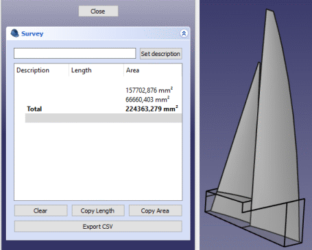

… wie anderswo bereits angedeutet => CAD-Freak, insbesondere FreeCAD.
Bootsrümpfe habe ich inzwischen schon hinreichend "gemalt".
Zur Zeit interessiert mich mehr das Rigg. Mit wenigen Grundmaßen und eher in Hinblick
auf den Workflow bei der Profilgestaltung habe ich mir mal ein A-Rigg "skizziert".
Jedes CAD besitzt ein Flächenberechnungstool - bei FreeCAD ist es entweder ein Macro oder
eher schwer zu finden in der ArchitekturWB ein "Survey" genanntes Werkzeug.
Ein Klick auf die Fläche und der Wert ist da - auch anschließend eine Summe.
Mein Segel war zu groß, weshalb ich einfach unten einen variablen Abzugskörper anbrachte.
Mit etwas Variation kann man die vorgeschriebenen 2250 cm² dann ansteuern
- und weiß beim nächsten Mal was man asap zu tun hat.
Flächenbestimmung in FreeCAD

Es gibt für jede Klasse Klassenregeln und dort ist immer der Weg zum errechnen / ermessen der Segelfläche angegeben.
Als Beispiel die M-Boote dort musst du viertellängen etc angeben und das wird dann zur Segelfläche als Grundlage genutzt zum rechnen. Allerdings darf man von Meßpunkt zu Meßpunkt einen Radius von 900mm haben und dieser Bereich fließt somit nicht in die Segelflächenberechnung ein!
Es bedeutet jetzt kurz und knapp gesagt, wenn du deine Segel im CAD berechnest ist das super! Allerdings werden die Segel mitunter deutlich weniger Segelfläche haben, als die nach der Klassenregel vermessenen und gebauten Segel. Klingt komisch... ist aber wirklich so :?

Tolle Sache und sicher sehr hilfreich beim Entwerfen eines Segels! Damit kann man das Größenlimit permanent im Blick behalten. :tup:
Nach meinen derzeitigen Erkenntnissen kommt man m.E. beim Segelbau um konventionelle Messerei allerdings nicht herum.
Zunächst bei bei der Übertragung in eine 1 : 1 Zeichnung (die Entwürfe liegen meist als DIN A4 PDFs vor) und dann beim fertigen Segel. Segelbauer werden sich also weiter mit den Vermessungsregularien befassen müssen.

… erhebt sich jetzt die Frage,
wo kommt man besser weg (im Sinne des Wettbewerbs)
- vermutlich bei der Hardwarevermessung - so man sie bereits hat.
Oder ist die "virtuelle" Vermessung der 3D-Fläche im CAD
- die relevante Flächenbestimmung?
Hier gings/geht's mir eigentlich nur um das Potenzial des CAD-Progs.
