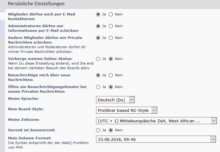

Beitrag: #5Beitragvon EDH » 23.08.2018, 06:17
Hallo Ulli,
zu deiner letzten Frage: du solltest deine Einstellungen im persönlichen Bereich überprüfen. Dort kann die E-Mail-Benachrichtigungs-Option gewählt oder abgewählt werden. Möglicherweise sind deine Einstellungen der Grund für fehlende E-Mails.
Gruß Ernst

Beitrag: #6Beitragvon Godewind » 23.08.2018, 09:54
EDH hat geschrieben:.......du solltest deine Einstellungen im persönlichen Bereich überprüfen. ........
Gruß Ernst
Den Punkt informiere mich mittels Mail über neue Beiträge finde ich nicht.

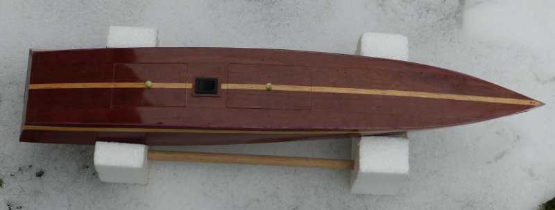

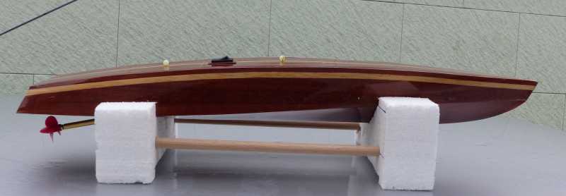

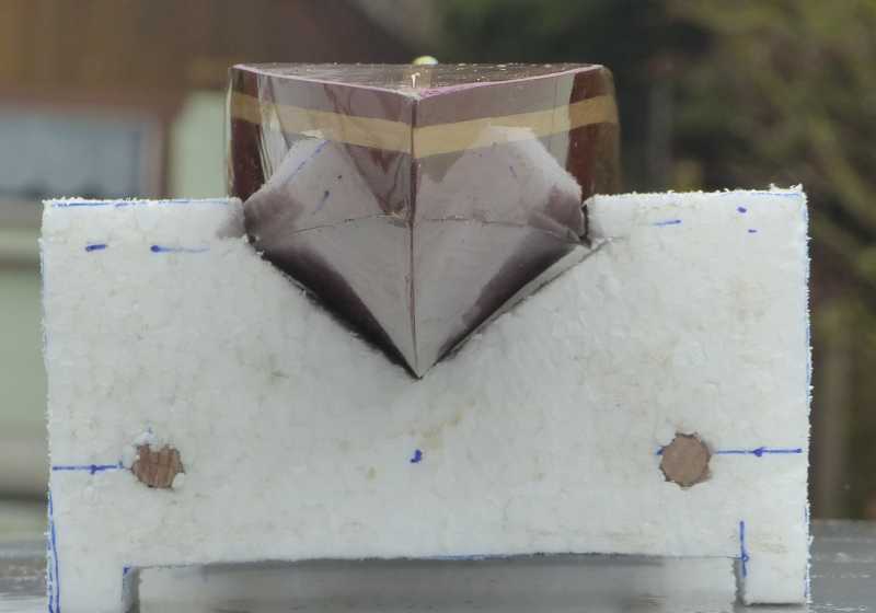

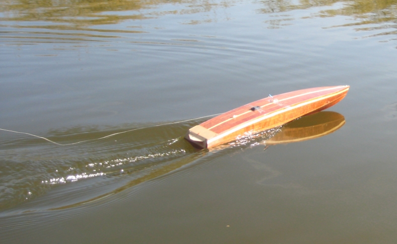

Knickspanter:
Rundspanter sind für den Wettbewerb ungeeignet. Es müssen Gleiter sein.
Bisher zeichne ich die Boote mit Wsketch 2.1
Das ist sehr aufwendig. Ich muss jeden Spantpunkt einzeln zeichnen um dann eine harmonische Kurve zu bekommen. Da muss ich viel gucken, schieben, löschen, brechen. Es geht. Eine sofortige Darstellung der Plankabwicklungen wäre sehr hilfreich. Bisher baue ich immer ein normales Spantengerüst, um damit die Plankenfigur zu bekommen. Danach benötige ich es nicht mehr, da diese kleinen Boote, ausser Spiegel, keine Spanten bekommen.
Die Montage erfolgt in einem gesonderten Mallengerüst.
Ulli
