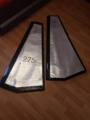

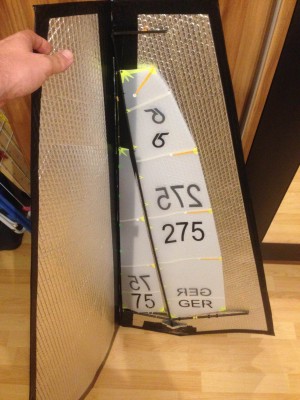

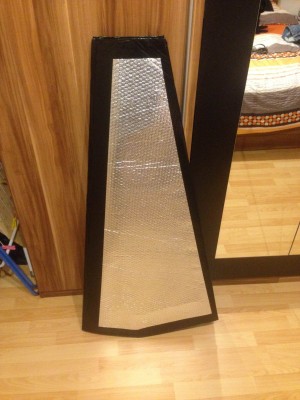

Servus zusammen!
nun habe ich glaube die Lösung für mich gefunden!
Ich habe letztens von einem sehr guten Freund IOM-Riggs inkl. Segel bekommen, welche in einer Segeltasche aus Luftpolsterfolie mit Alubeschichtung waren.
Diese Segeltasche war ab diesem Zeitpunkt dann mein "Muster".
Los ging es mit Material besorgen!
Luftpolsterfolie habe ich in der Bucht gefunden zu einem guten Preis (nicht ganz 3€ / m²).
Der Stabilität wegen bin ich in den Baumarkt gefahren und habe mir 2m lange Aluminiumrohre (10x1) besorgt.
Dann fehlte nur noch "Panzertape" 8-) und der Optik wegen musste dieses schwarz sein und nicht silber! ;)
Und zu guter letzt noch selbstklebendes "Klettband" wegen dem verschliessen der Tasche. Das hatte ich aber noch rumliegen ;)
Arbeitszeit für die erste Tasche ca. 3h! Die zweite ging dann schon schneller ;)
Materialkosten pro Tasche ca. 20€
Fertig
"geöffnet"
beide Taschen fertig!
In die Tasche gehen genau 3 Swingriggs hinein. Dabei ist sie sehr leicht und könnte im Auto platzsparend auf der Hutablage transportiert werden.
Jetzt muss ich mir nur noch 1 Tasche für konventionelle Riggs bauen!
Wer Verbesserungen sieht kann diese gerne anbringen!
