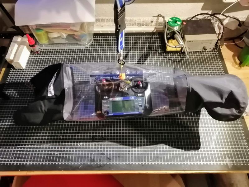

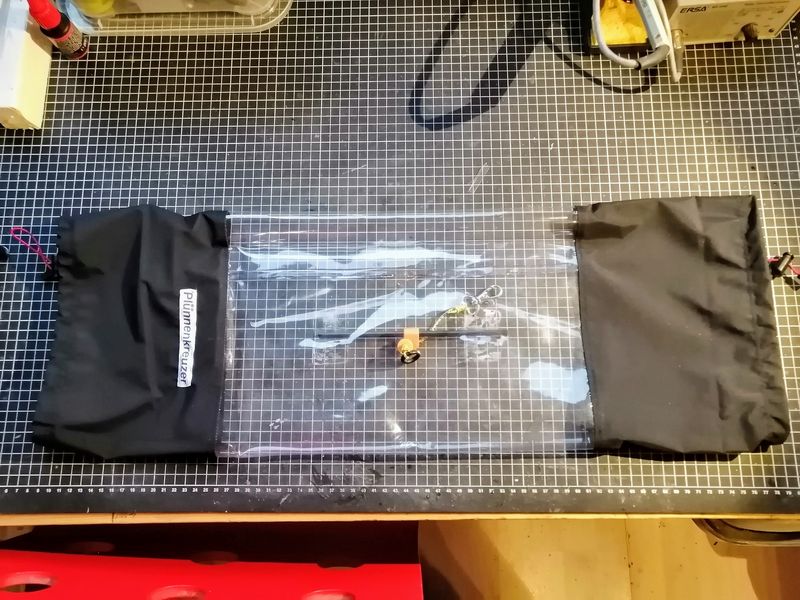

Sicher ist sicher und deshalb habe ich mir eine Regenschutztasche für meine Fernsteuerung gebaut.
Material: Fensterfolie für Zelte, wasserdichter Stoff und einige Kleinteile.

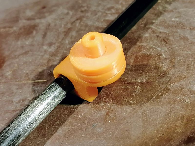

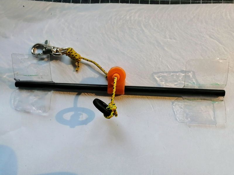

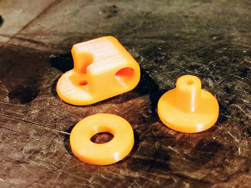

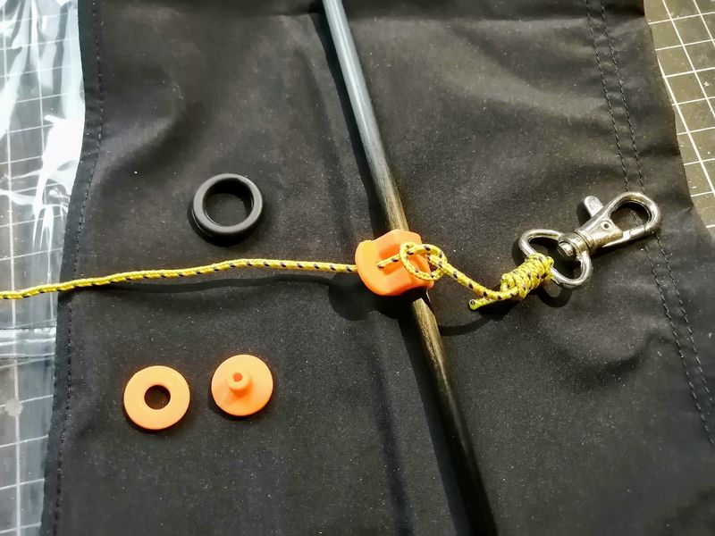

Das Teil besteht nur aus drei Teilen, lässt sich relativ einfach nähen und dürfte seinen Zweck erfüllen. Und falls es jemand nachbauen möchte hier eine detailliertere Beschreibung und zum Download die .stl-Dateien für den Durchlass und die Befestigung der Schnur.

Die leere Tasche
Tasche mit eingebauter Funke
Durchlass und Befestigung für die Schnur
Ihre Montagefolge
Die Teile der Haltevorrichtung
Die montierte Haltevorrichtung
