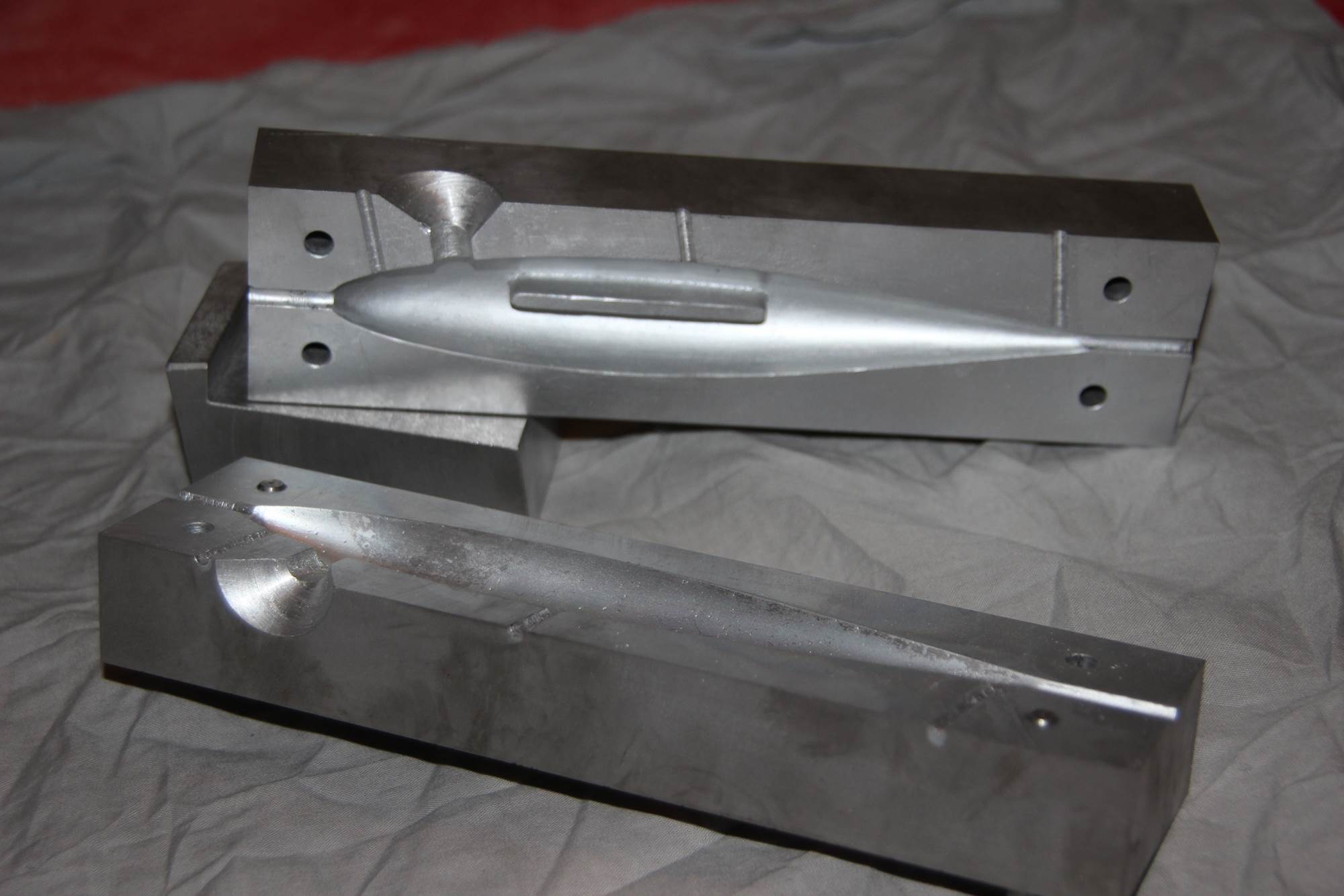

Beitrag: #16Beitragvon Donk » 17.01.2015, 09:13
Hallo zusammen
wie versprochen das Foto der Form zum "Bomben" giessen.
Für Verbesserungen bin ich jederzeit offen! Also bitte ich Euch, wer eine Verbesserung sieht kann mir das gerne Mitteilen. :idea:
Danke!!
Eine Verbesserung wird demnächst einfließen... ich werde etwas Alu rundherum abfräsen, damit die Hitze länger in der Form bleibt! Und der Einguss wird verändert. Die Bohrung wird in der Länge reduziert und der Kegel größer.
