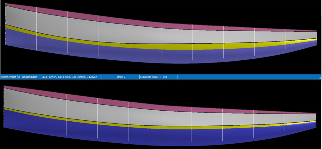

Mal ein Bild das das "Problem" verdeutlicht.
Oben die letzte Version, unten der aktuelle Arbeitsstand. In Gelb mal markiert wie die erste nicht ausgeschnittene Planke aussehen würde.
Ich denke man erkennt ganz gut den "Buckel" im vorderen Bereich der natürlich ziemliche Spannung aufbringt. Im aktuellen Teil ist dieser Bereich des Knicks und damit das Übergangs deutlich harmonischer Gestaltet, weniger S-Schlag und damit auch einfacher zu biegen. Die Veränderungen am Rumpf waren nicht groß, die Fahreigenschaften der Ur-Orion sollten also weiter erhalten bleiben.
Ist noch nicht ganz fertig weil noch etwas "durchgestrakt" werden muss aber ich bin soweit schon ganz zufrieden.
Gruß Roland
@Reto: deckt sich das optisch so in etwa mit Deiner Idee?

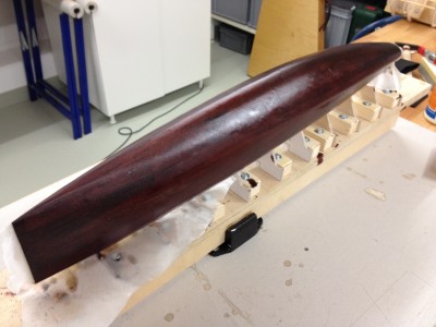

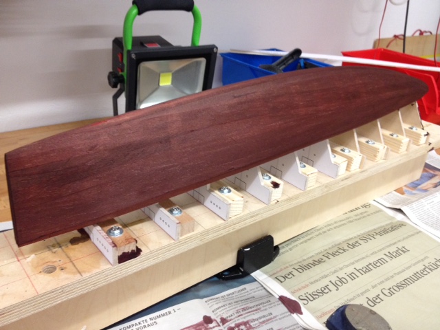

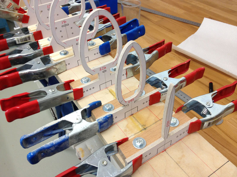

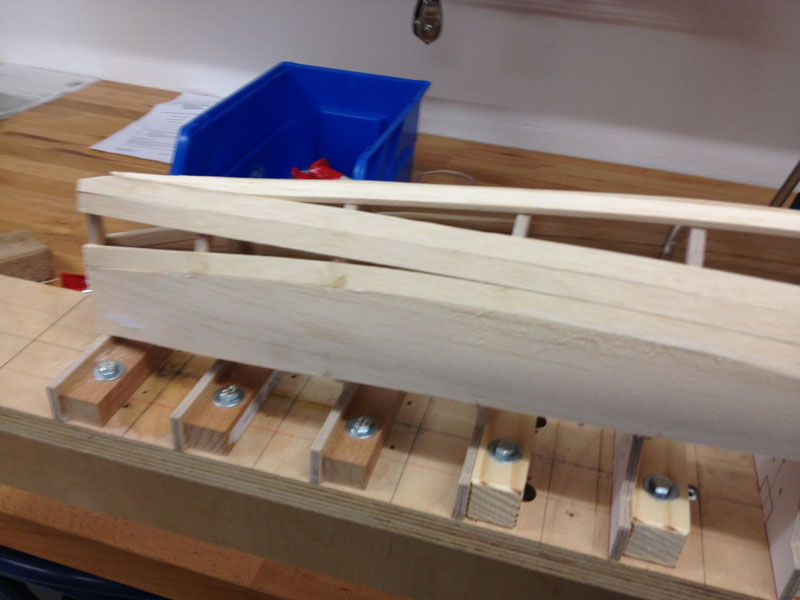

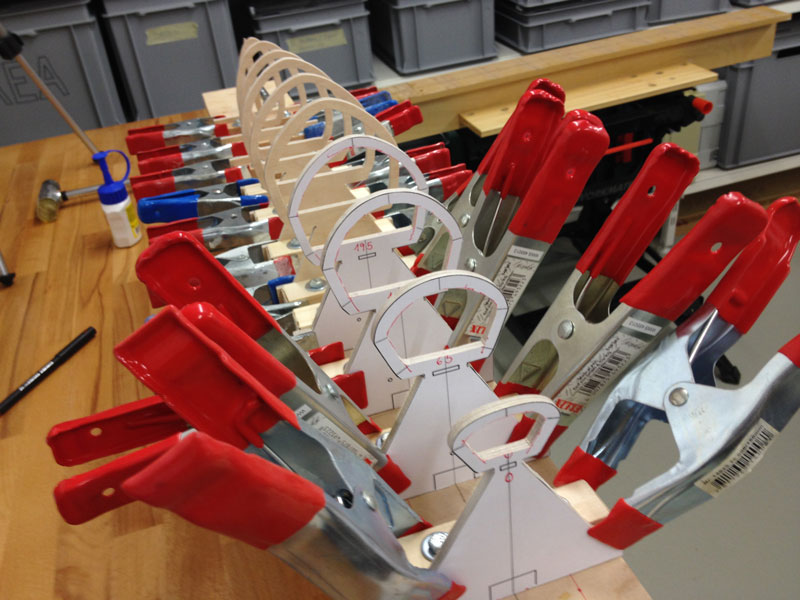

Beitrag: #13Beitragvon Reto » 14.02.2016, 17:44

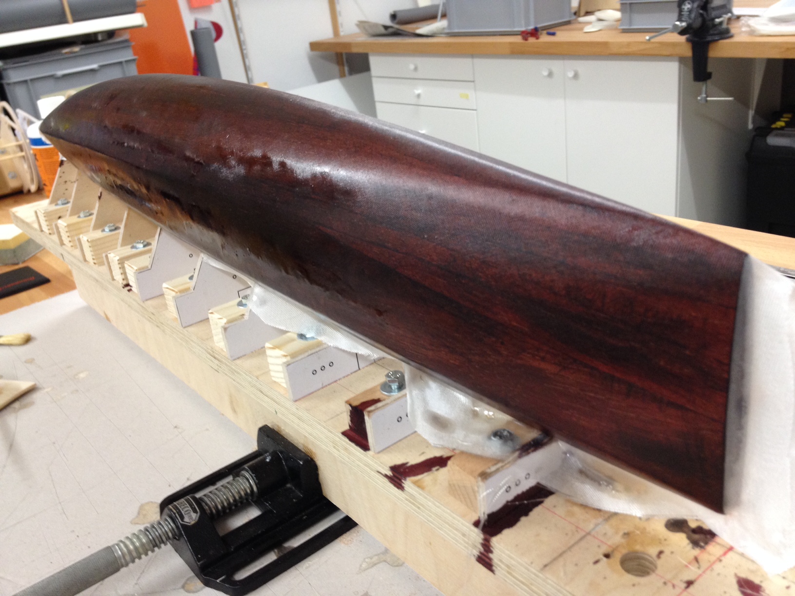

oh, da war ja ich noch angesprochen, sorry, nicht gesehen. Ich dachte daran, die auf der Grafik weisse Planke am Bugspant um 18mm weiter runter gegen die Wasserlinie laufen zu lassen und das auf Spant 445 auslaufen zu lassen oder anzupassen. Das gäbe eine nahezu perfekte Linie. Nun habe ich den Rumpf gebeizt, kommende Woche wird noch geharzt.
und hier noch einige Fotos vom ersten Baustadium:

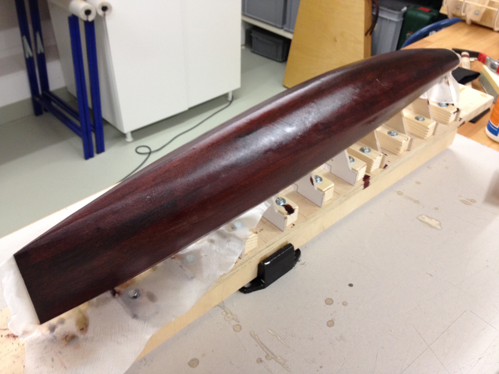

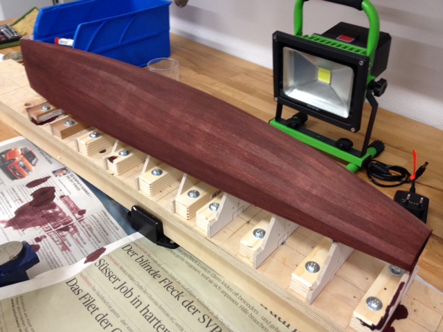

Beitrag: #14Beitragvon Reto » 17.02.2016, 21:35
... und jetzt noch mit einer Lage Glas 49er ...
etwas dunkel aber mir gefällts :D und jetzt beginnt die Schleiferei :roll:

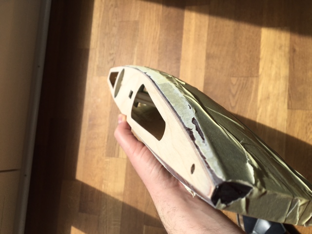

Beitrag: #15Beitragvon Reto » 28.02.2016, 22:50

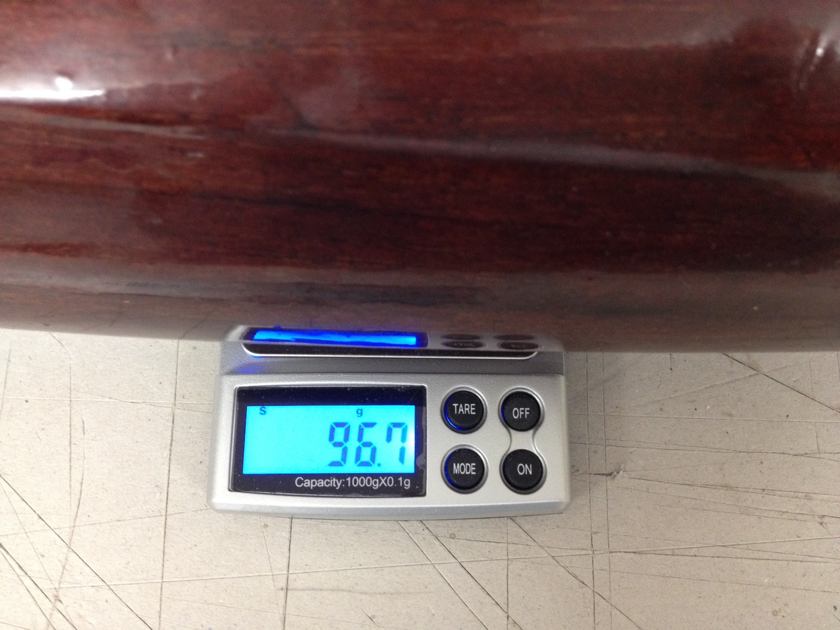

Nun ist sie vom Bock. Ungeschliffen und unbearbeitet bringt die Schale unter 100gr auf die Waage. Trotzdem, jetzt heisst es jedes Gramm sparen.

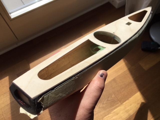

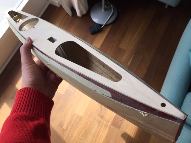

Beitrag: #16Beitragvon Reto » 25.04.2016, 18:51

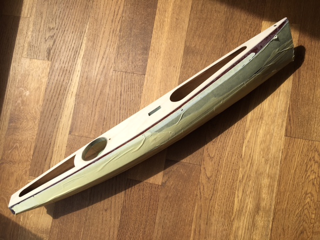

Es geht vorwärts. Das Deck ist drauf und jetzt beginnt die Schleiferei. Zuerst kommt nun einmal Lack auf das Sperrholzdeck und dann wird nass geschliffen.

Beitrag: #17Beitragvon optimist » 25.04.2016, 20:53
Sieht super aus, natürlich aus Holz ;) Viel Spass beim Schleifen :o

Beitrag: #18Beitragvon Aro » 25.04.2016, 21:37
Boar, super!
Sieht jetzt schon richtig toll aus - ein Boot nach nem "modernen" Riss aus Holz gebaut hat echt was!
Von solchen Rumpfgewichten kann ich bei meinen Woodys wahrscheinlich nur träumen :o
