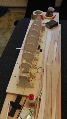

Beitrag: #102Beitragvon Kapitano » 29.12.2016, 12:06

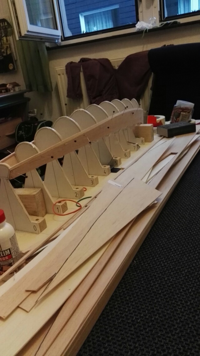

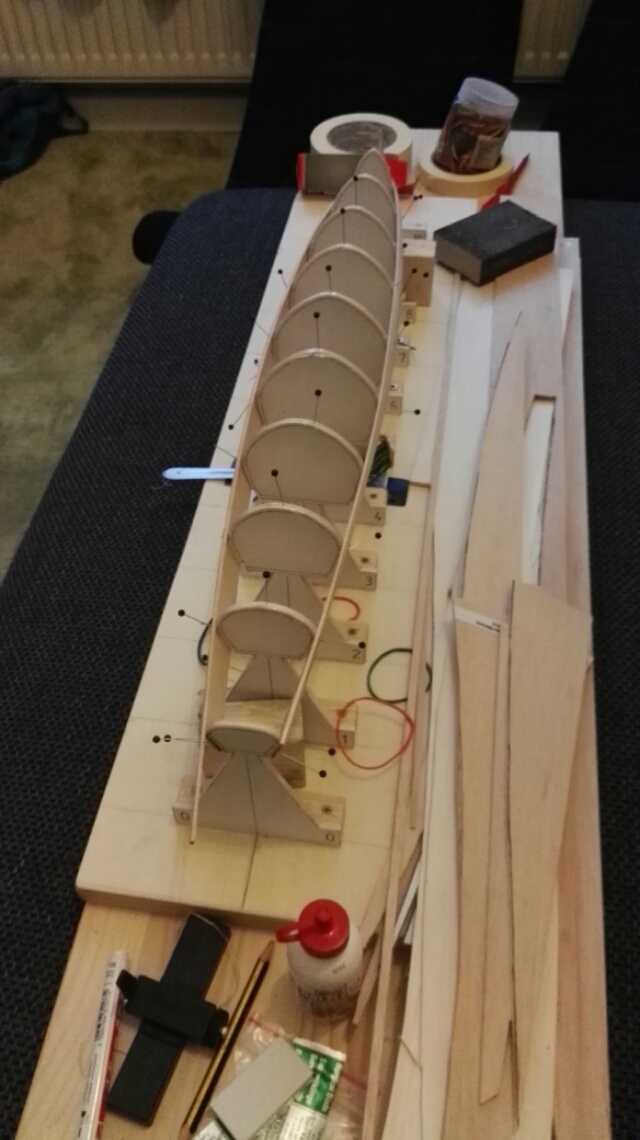

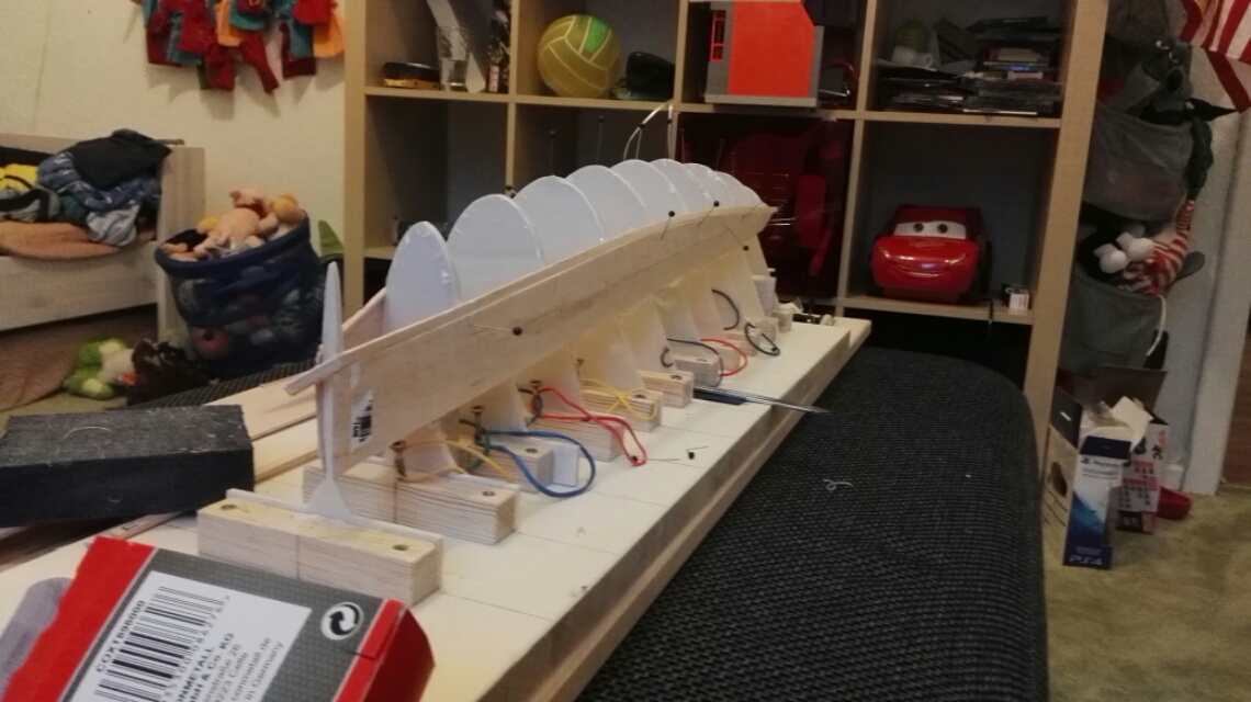

Hallo Segler. Ich hoffe ihr habt die Feiertage alle gut überstanden. Ich bin ein Stückchen weiter gekommen. Hatte leichte Probleme bei der ersten Planke. Da konnte mir Gero ein paar wertvolle Tips geben. So jetzt mal ein paar Bilder. Bin nicht zu hundert % zufrieden aber für den ersten Rumpf ok.

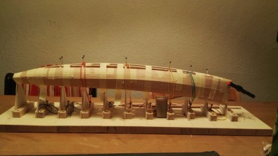

Beitrag: #103Beitragvon Kapitano » 30.12.2016, 21:15

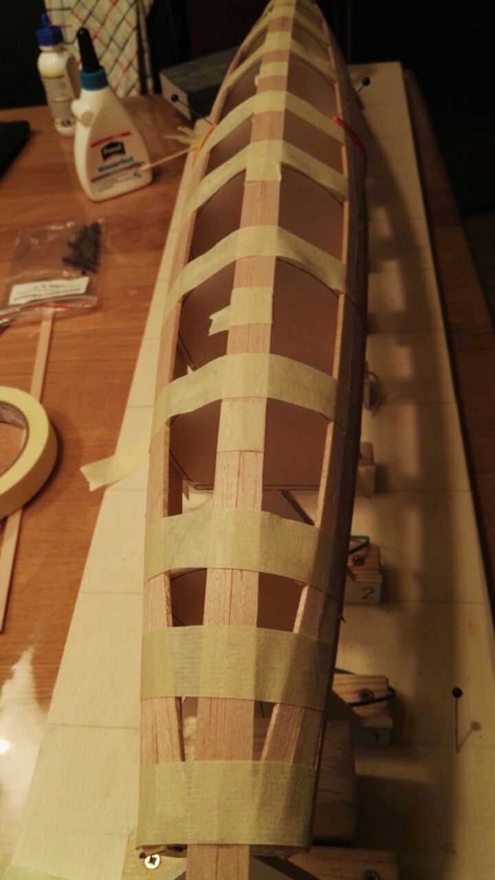

Heute habe ich dann zwei Planken über den Kiel gesetzt. Die letzten Planken werde ich dann einzeln anpassen. Jetzt erstmal richtig durchtrocknen lassen.

Sieht doch gut aus nur weiter so :clap:

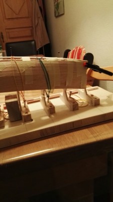

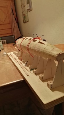

Beitrag: #105Beitragvon Kapitano » 03.01.2017, 20:37
Hallo Segler!
Bin dann wieder ein Stück weiter.

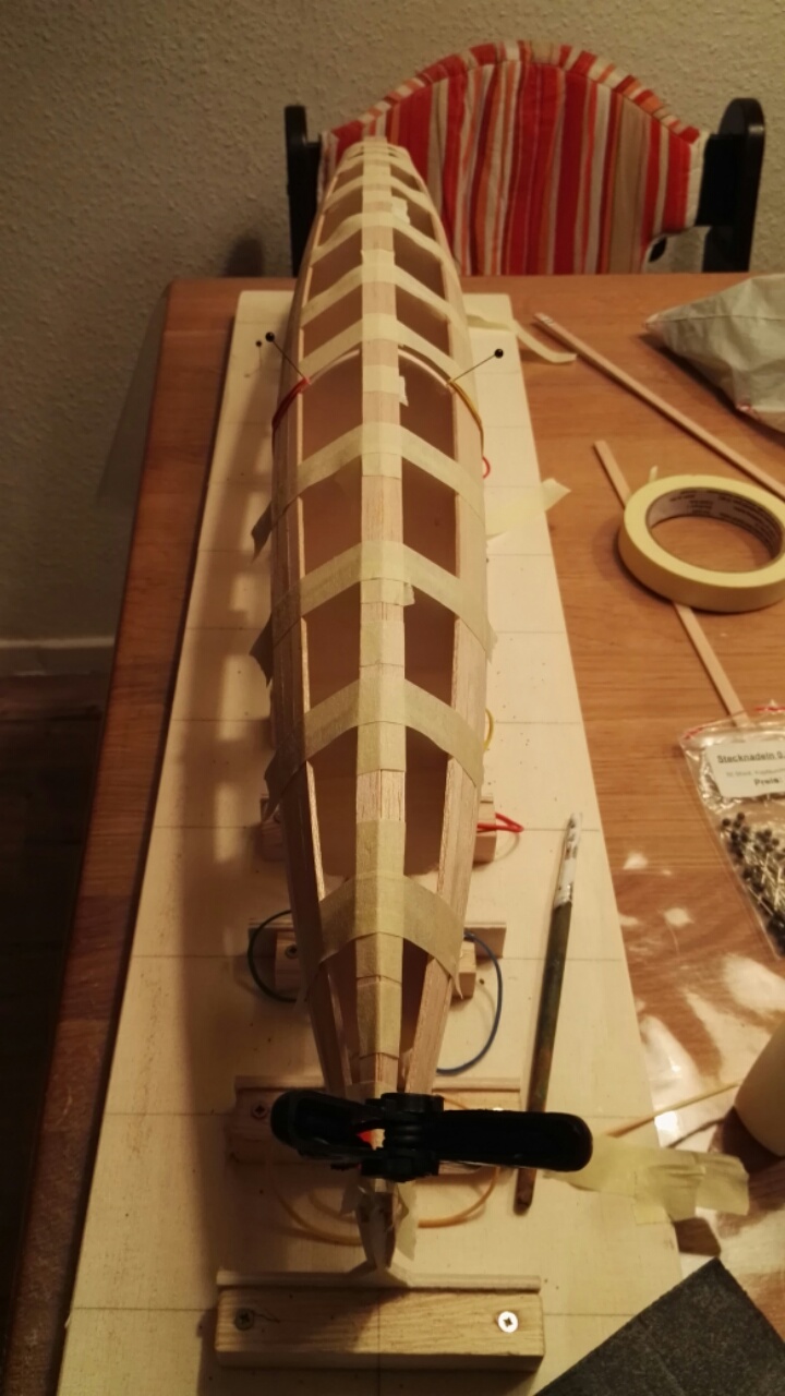

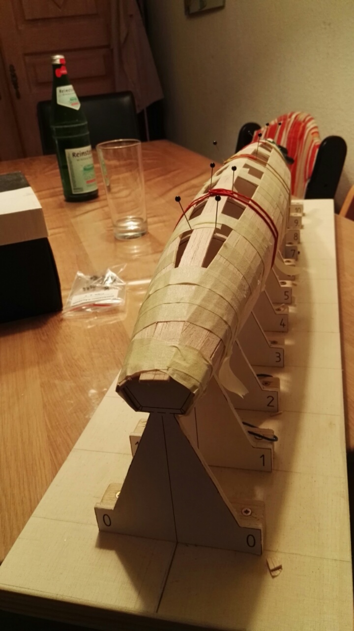

Wenn jemand noch Tips oder Verbesserungsvorschläge hat nur her damit. Wird jetzt gerade ein bisschen fummelig das Ganze. Ich lass mir Zeit und versuch mein Bestes zu geben.

Beitrag: #106Beitragvon Uwe » 03.01.2017, 21:57
Hallo Andreas,
ich sehe da soweit nix auffällig schlimmes: mach gerne weiter so und ich wünsche dir gutes Gelingen mit deiner OE 65 :tup:

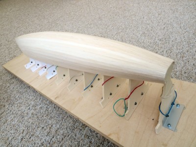

Beitrag: #107Beitragvon GER 2 » 04.01.2017, 09:30
Hallo Andreas,
zu verbessern gibt es da nichts, sieht gut aus !.
Beim Beplanken gibt es viele Varianten die jeder nach seinem persönlichen Geschmack verwendet. Wenn Du mal sehen möchtest wie Dein Boot später in etwa aussieht kannst Du in Richards Baustufenphotos gucken: http://rg65.eu/oriob-edge-photos-of-the ... s/?lang=de, er hat das gleiche Beplankungsmuster verwendet wie Du.
Ansonsten ganz in Ruhe weitermachen, immer schön symetrisch erst eine Seite, dann die andere, dann die nächste Planke, so gibt es das schönste, gleichmässige Muster.
Gruß und viel Spass weiter !

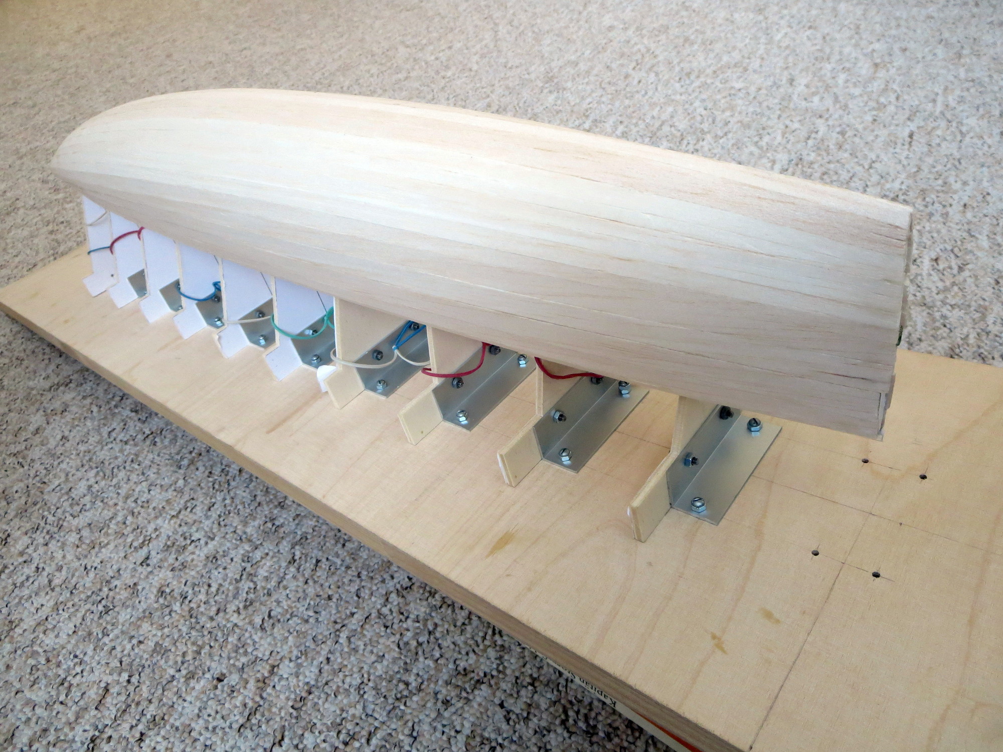

Beitrag: #108Beitragvon Karl » 06.01.2017, 15:55
Hallo Roland und Holzbootfreunde,

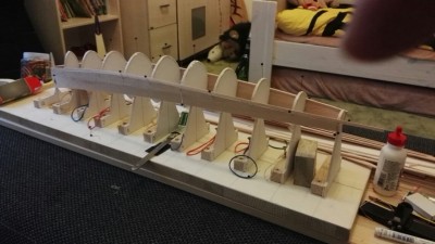

nun ist auch Nr. 6 für das Schleifen der Balsabeplankung bereit.
Grüße
Karl

Re: Baubericht 2016: Orion Edge 65
Beitrag: #110Beitragvon Torti » 06.01.2017, 18:48
Ich habe keine Ahnung, ob es schon erwähnt wurde:
Als Kleber bietet sich bei Balsa PU-Leim an.
Fermacell-Estrichkleber (nur noch im Baustoff-Fachhandel zu bekommen-Verschluss der Flasche ist orange)
Gorilla-Glue
Belizell
Diese Kleber haben den Vorteil das sie ein bisschen aufschäumen und dadurch super Lücken schließen.
Ausserdem haben sie ne ähnliche Härte wie Balsa und lassen sich sehr gut verschleifen und es bilden sich keine Weisleim-Knubbel die die weiche Oberfläche beim schleifen versauen.
