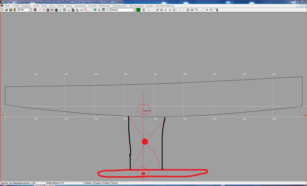

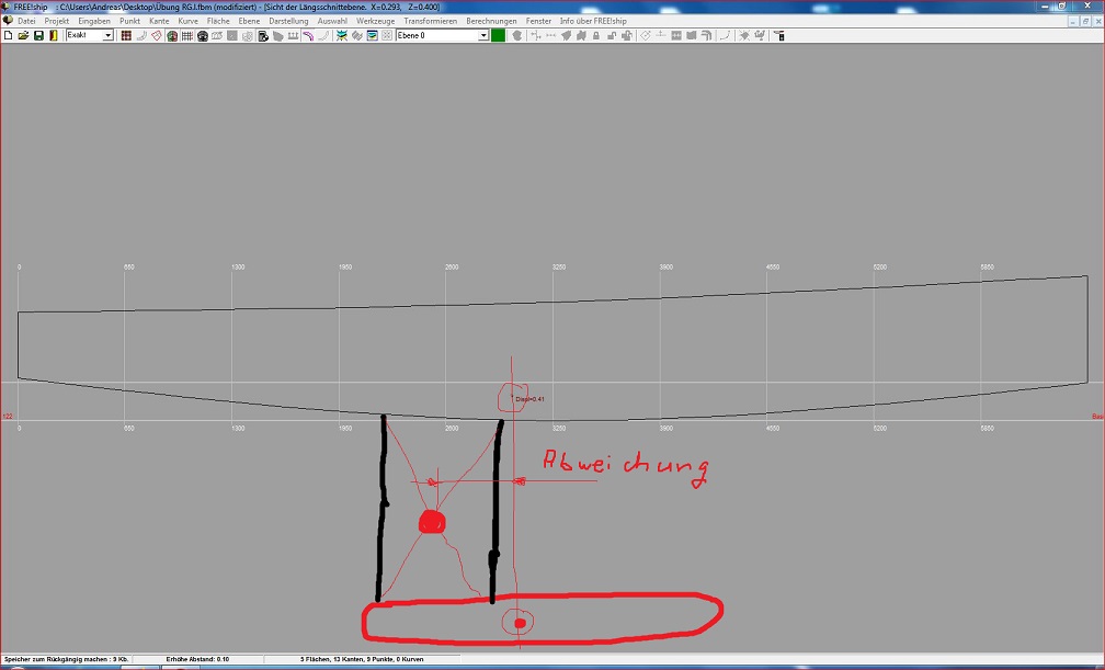

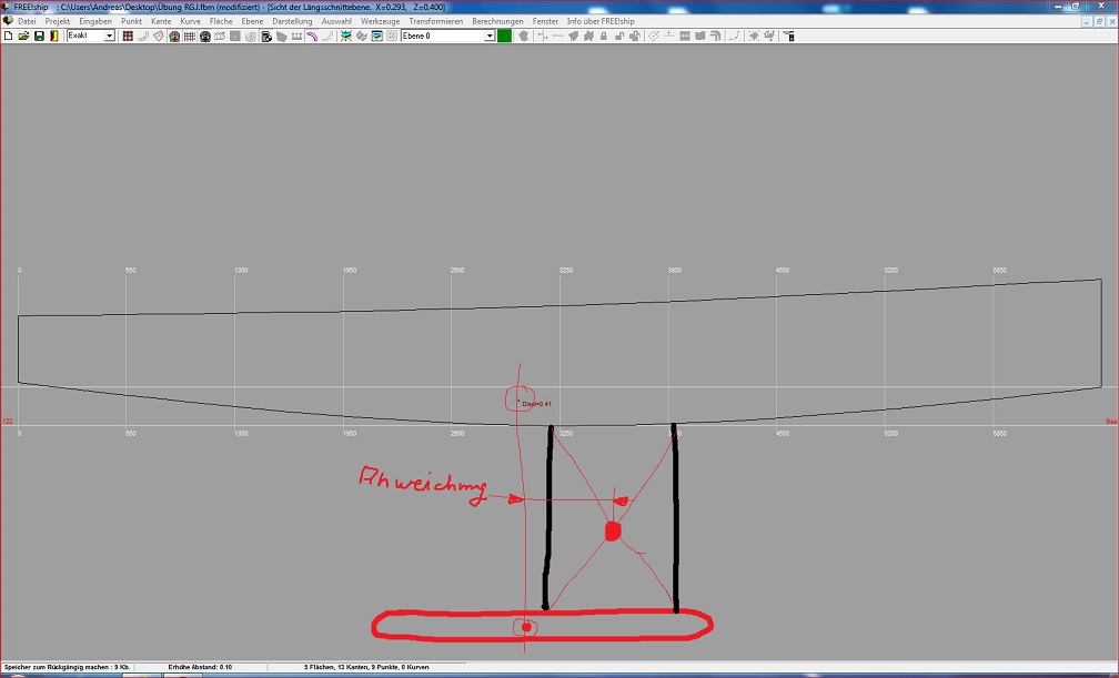

O-Ton GER OK712:
Der Flächenschwerpunkt des Schwertes soll auf der Senkrechten "Auftriebsschwerpunkt - Ballsatgewicht" leigen.
Das ist die Faustregel. Abweichungen sind hir aber auch erlaubt.
Abweichungen sind hier - aus physikalischen Gründen - leider nicht möglich.
Die Schwimmlage des Bootes (Wasserlinie) stellt sich immer so ein,
daß Auftriebsschwerpunkt und Ballastschwerpunkt senkrecht übereinander liegen.
Du kannst diesen Effekt dazu nutzen das Boot bei Bedarf mehr auf das Heck oder den Bug
zu trimmen, indem du das Schwert im Kielkasten längs verschiebst.

Beitrag: #22Beitragvon GER OK 712 » 17.07.2019, 08:56
Ah, ich verstehe deinen Einwurf..........
Wir sind noch in der Konstruktionsphase. Das Schwert ist in diesem Zeitpunkt nicht mit dem Ballastgewicht mechanisch verbunden.
Das bedeutet, wir verschieben nur das Schwert. Das Ballastgewicht bleibt an Ort und Stelle.
Deine Aussage ist richtig wenn das komplette Kiel verschoben wird. (Ballastgewicht+Schwert)
An dieser Stelle habe ich mich bestimmt nicht Deutlich genug ausgedrückt?
Dein Einwurf ist sehr hilfreich, Danke.......

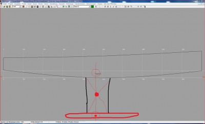

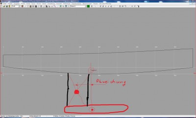

Beitrag: #23Beitragvon GER OK 712 » 17.07.2019, 09:45
ür das bessere Verständnis, Bilder:
Das Ballastgewicht ist mit seinem Gewichtsschwerpunkt immer in der senkrechten Linie
"Auftriebsschwerpunkt - Ballastschwerpunkt".
Diese Position haben wir im vorhergehenden Schritt festgelegt. Und wird nun nicht mehr verändert.
Wir verschieben nur das Schwert in der Position zum Rumpf/Ballastgewicht.
Dieses Bild zeigt die Faustregel und wir können diese Kielanordnung als T-Kiel bezeichnen.
Diese Kielanordnung bezeichnet man als L-Kiel.
Diese Kielanordnung bezeichnet man als gedretes L-Kiel
oder Pinocchio-Kiel
Zuletzt geändert von GER OK 712 am 17.03.2021, 10:14, insgesamt 4-mal geändert.

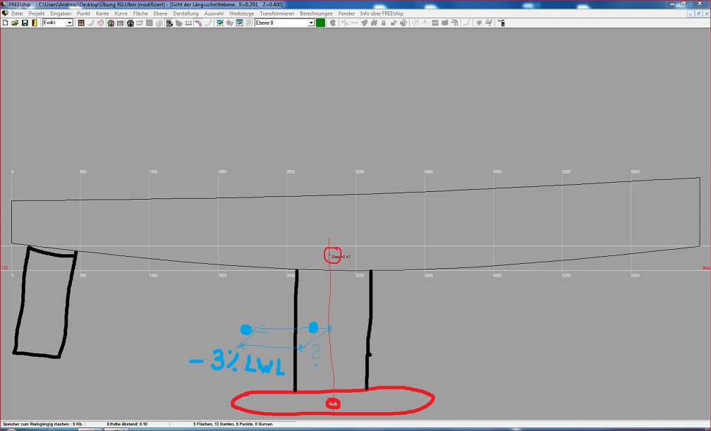

Beitrag: #24Beitragvon GER OK 712 » 17.07.2019, 16:17

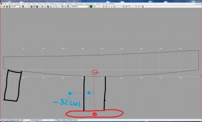

Der Lateraldruckpunkt und das Ruder:
Es geht nun darum den Lateraldruckpunkt an seinen "richtigen" Platz zu rücken.
In unserer Seitenansicht ist dieser im Moment irgendwo im Bereich des Schwertes.
In diesem Stadium der Konstruktion wird dieser bestimmt vom Rumpf, Schwert, Ballastgewicht.
Das jetzige Unterwasserschiff. (Seitenansicht)
Nun kommt das Ruderblatt dazu. Mit der entsprechenden Größe des Ruderblattes bestimmen wir die
endgültige Position des Lateraldruckpunktes.
Das Ruderblatt erhält damit durchaus eine Fläche die bis zu 50% des Schwertes ausmacht.
Das ist nicht ungewöhnlich. Großboote haben oft diese Größenverhältnisse.
An Modellbooten habe ich diese Größen auch beobachtet.
Meine Konstruktionen haben oft Ruderblattgrößen von 40-50%. Selten kleiner.
"Faustregel" für die Position des Lateraldruckpunktes:
3% der Wasserlinienlänge nach Achtern gerückt, ausgehend vom Auftriebsschwerpunkt.
Wir können noch eine zweite Frage beantworten.
Wie groß sollte die Min-Gesamtfläche für Schwert und Ruder sein?
6% der Max-Segelfläche..............
Damit bekommt man noch die Abdrift in den Griff und das Boot fährt ausreichend Höhe.

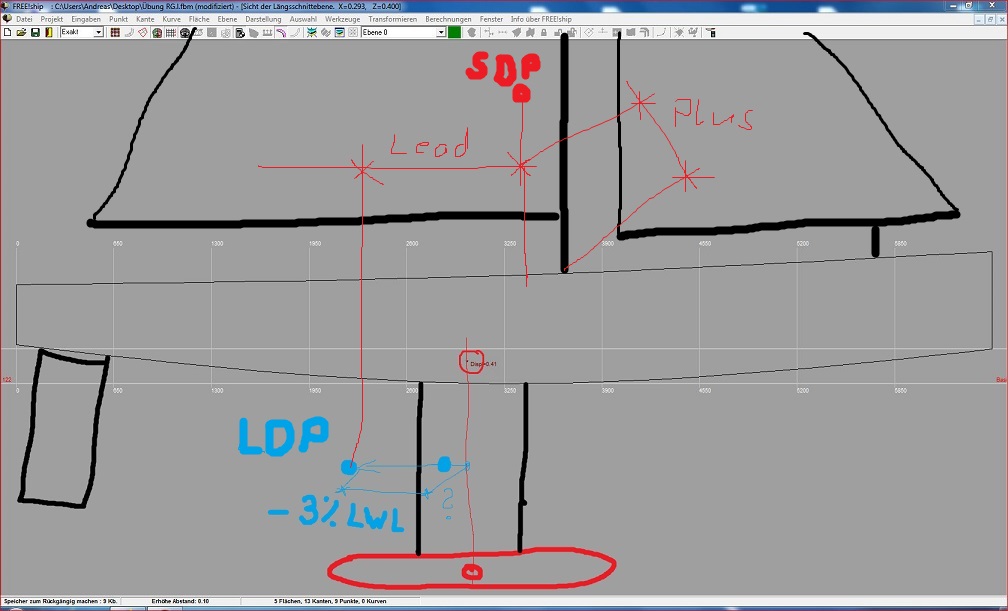

Mastposition:
Die Mastposition richtet sich nach dem Abstand Segeldruckpunkt zum Lateraldruckpunkt. Plus Abstand
SDP zum Mast.
Frage Lautet:
Wie groß ist der Abstand LDP zum SDP? (Lead)

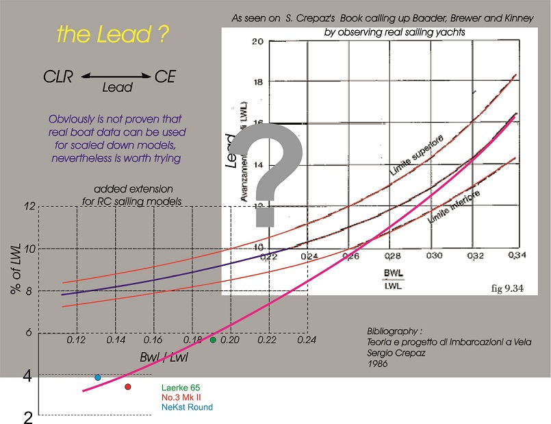

Die Fachliteratur gibt unterschiedliche Antworten. Die einen beziehen sich auf die Breite der Wasserlinie.
Die Anderen nur auf die Länge der Wasserlinie.
Auch die Abstandswerte sind höchst unterschiedlich. 7% bis 18% der LWL sind nachzulesen.
Die Antwort für unsere Modellboote hat mir wieder einmal Claudio D. gegeben.
Er setzt für eine genauere Bestimmung des Abstandes (Lead) die LWL und BWL in ein Verhältnis.
Und ermittelt aus einer Kurve die Abstandsdaten in % der LWL.
BWL:LWL=Verhältniszahl
Die Kurve zeige ich als Anhang.
Der Segeldruckpunkt muß aus Eurer Rigg-Zeichnung ermittelt werden.
Endgültige Mastposition ermittelt.

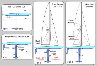

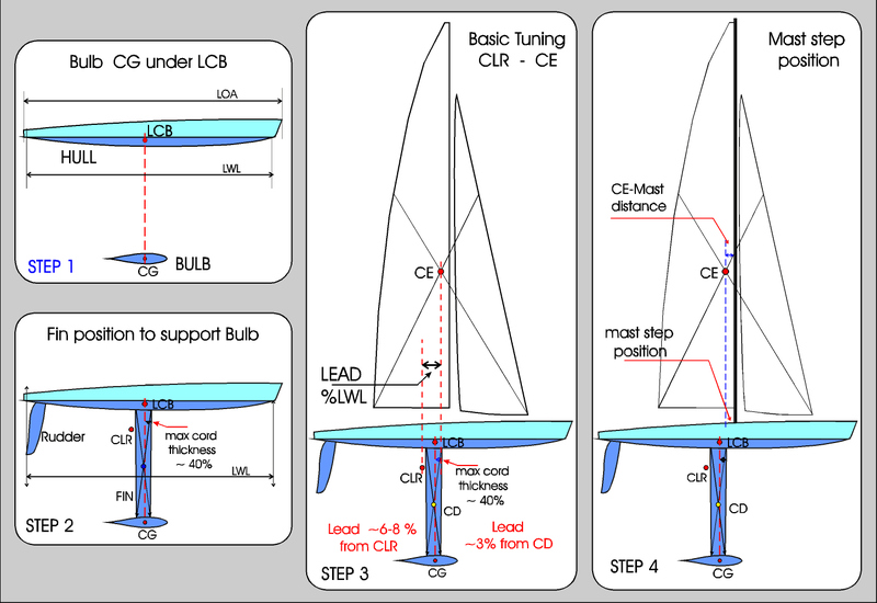

Ich habe für Euch noch eine Konstruktionsgraphik. Diese faßt das Besprochene zusammen.
Auch wieder von Claudio D abgeschaut.

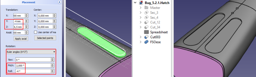

Beitrag: #28Beitragvon hammax » 03.08.2019, 08:24
… wegen der Lukenausschnitte im Vorschiff:
Man muss/kann den Abzugskörper ungefähr an die Decksneigung anpassen.
Visuelle Probiererei !!!
Jetzt mit Placement der Skizze.
Ich nehme dafür beim Placement am liebsten die Eulerwinkel (Yaw, Pitch, Roll), weil selbige intuitiv am ehesten der Bewegung im Raum entsprechen (Fliegerjargon).
Die Fockschotösen-Dellen kriege ich jetzt allerdings mit Cones nicht mehr hin => muss wohl ein Bug sein.
Placement mit Eulerwinkeln
