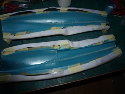

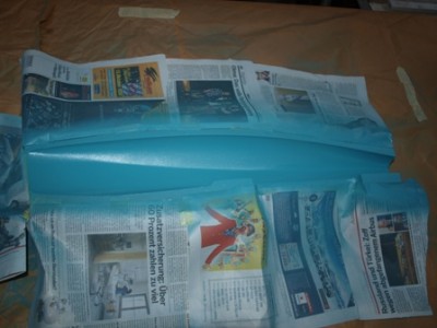

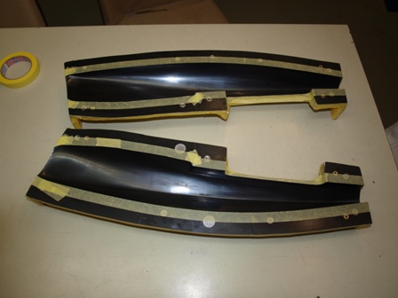

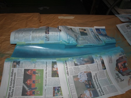

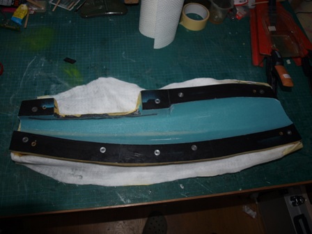

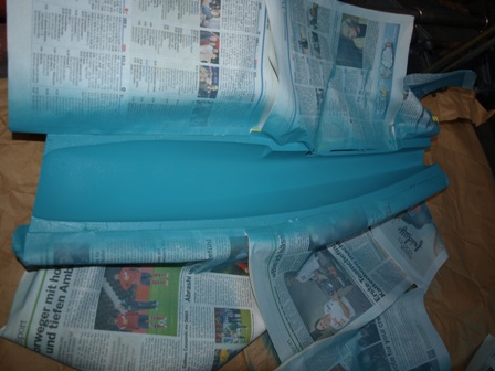

Hallo Thorti
Wie Du in Bild 4 & 5 siehst, hat Urs eine Kupplungsschicht auf das angelierte Formenharz aufgetragen.
Folgende Arbeiten der reihe nach:
- Formenharz aufgetragen
- Im angelierten Zustand Baumwollflocken darüber gestreut und abgeblasen
- Kupplungsschicht:
1. Arbeitsgang:
Dick angedicktes Epoxy-Harz in die Kanten des Modells zur Füllung.
Warten bis angeliert.
2. Arbeitsgang:
Normal angedicktes Epoxy-Harz über die ganze Form aufgetragen.
3. Arbeitsgang:
Glasmatte 160gr/m2 auf angeliertes Harz gedrückt und mit normalem Harz auflaminiert.
- Glasflies mit Keramikmasse getränkt, nass in nass auf das Laminat aufgebracht.
