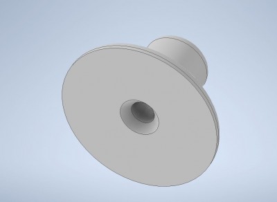

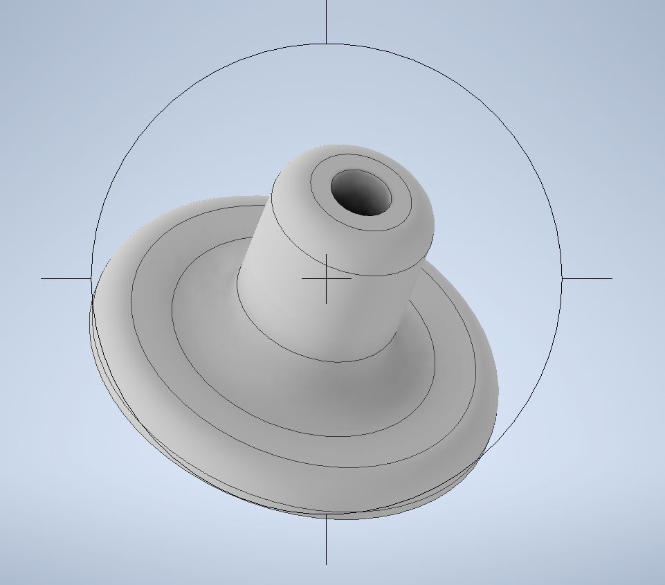

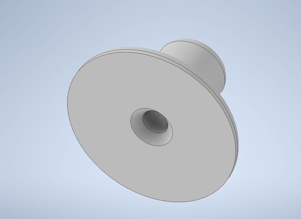

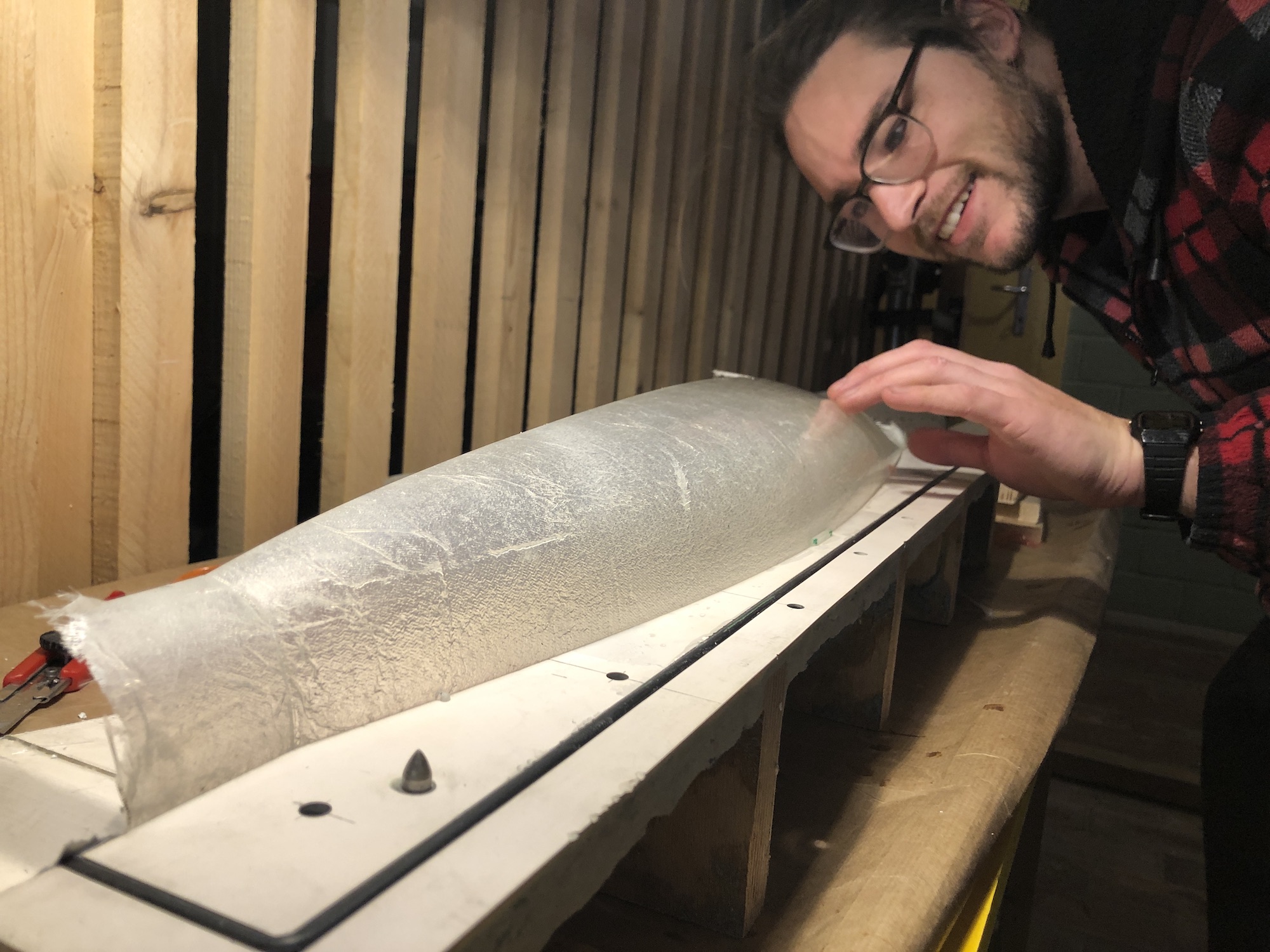

ja, der Sprühkleber kommt auch auf die Form. Da reicht wirklich aus größerer Entfernung mal kurz drüber nebeln. Die erst Lage muss schon perfekt liegen, bevor Nummer zwei drauf kommt. Wenn das nicht passt, kommt es zu Harznestern, oder Fehlstellen. Beides nicht schön.
Der Infusionator ist eigentlich nur ein Druckteil und geht jedes mal mit in die Tonne. Stört aber nicht, da ich einfach nur freien Platz beim Harzdrucker nutze. Da kommen dann einfach ein paar mit auf die Buildplate.
Mich hat es einfach genervt, zwei mögliche Fehlerstellen zu haben. Mir reicht die Eine von der Absaugung, deshalb setzte ich nach dem Absaugen auf die glatte Folie und durchsteche sie dann einfach.
Ich setze den Infusionator auch nicht ans Ende. Der sitzt im letzten Viertel, so verkürze ich die Strecke zum Bug etwas. Zum Heck zieht es das Harz trotzdem sehr schnell.
Infusionator.stl
(1010.92 KiB) 636-mal heruntergeladen
Die Rumpfteile (3 Teile) mache ich getrennt und verbinde sie dann mit Nahtband.
Bei einer RG würde ich so gar nicht arbeiten. Da würde ich mit einem Ballon arbeiten, oder besser: Da arbeite ich mit einem Ballon. ;)
Zwei Hälften mit Hinterbau aus Quarzsand und Harz und dann 3 bar drauf. Da liegt alles sauber an und jedes bisschen Harz wird raus gedrückt.

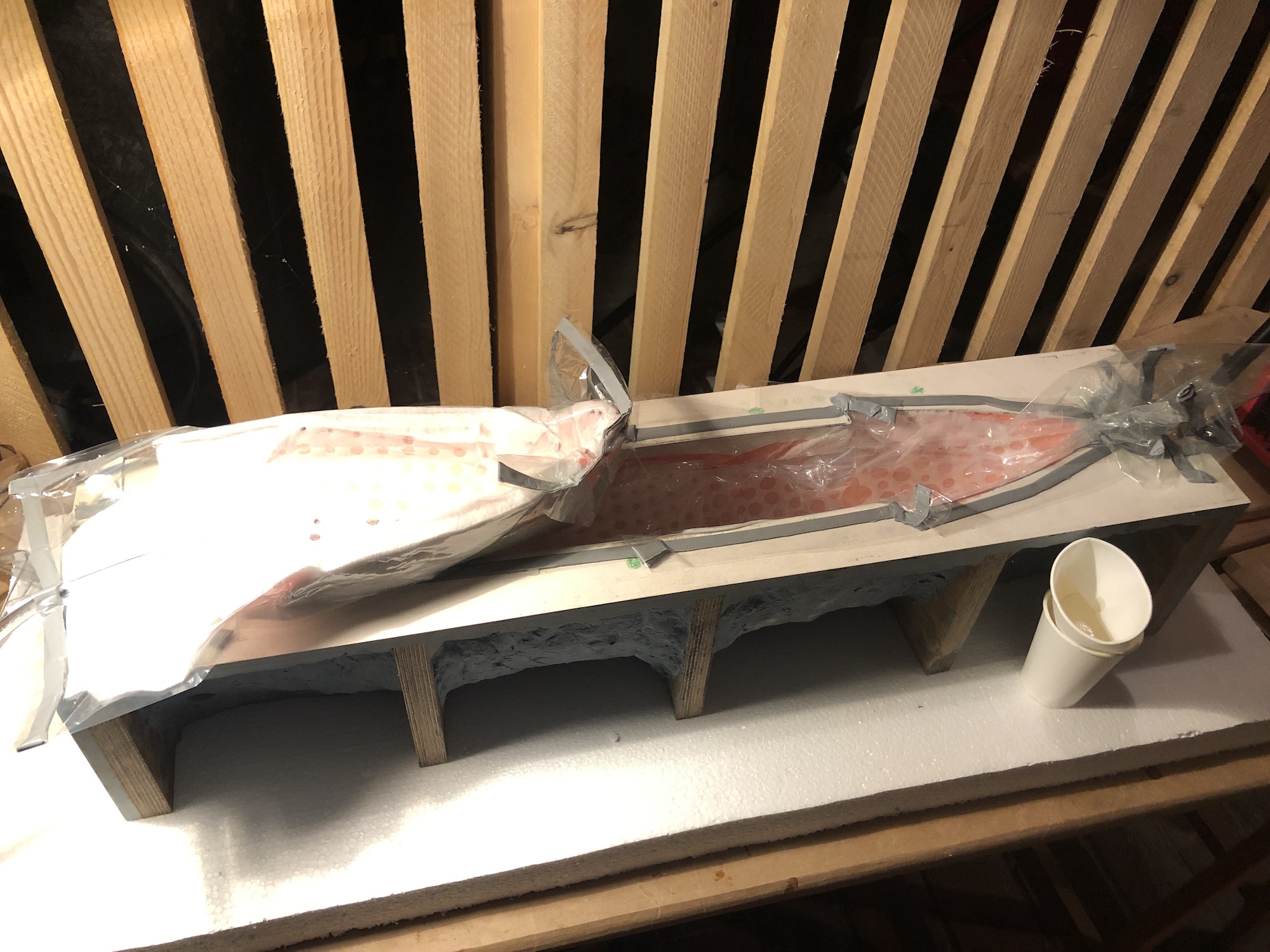

Die Form der Nuragica ist so gemacht, dass die Harzzufuhr und Vakuumanschluss ausserhalb des Rumpfes sind. Da sind solche Anschlüsse weniger wichtig und die allenfalls unschönen Fehlstellen sind gar nicht im Rumpf.

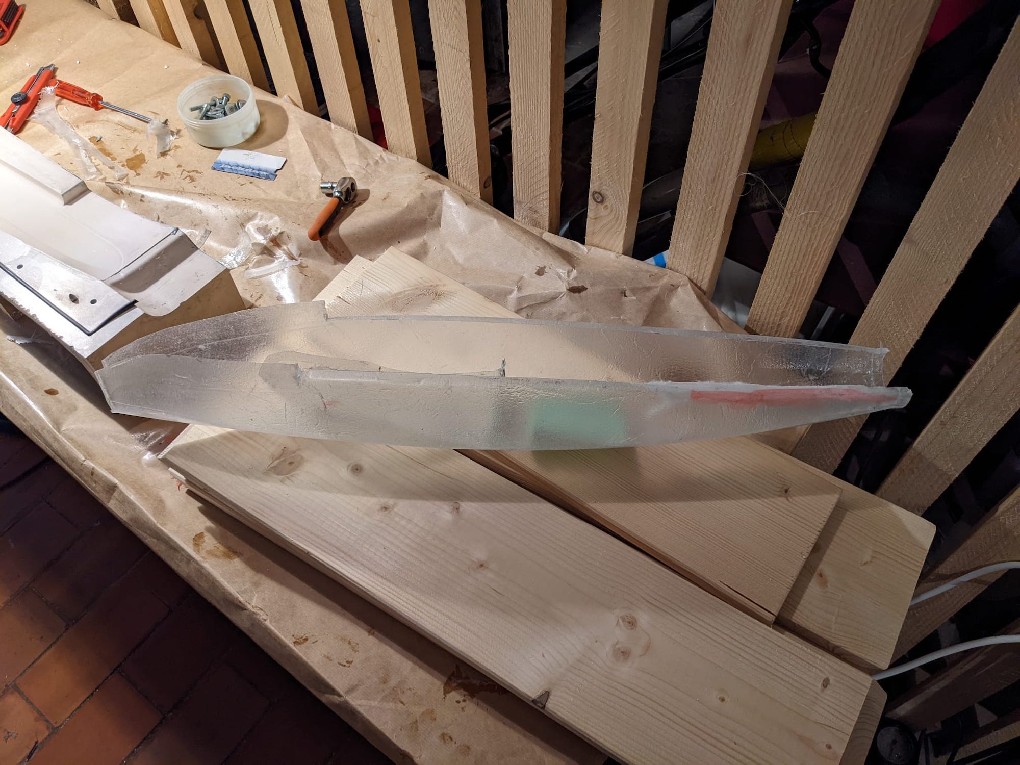

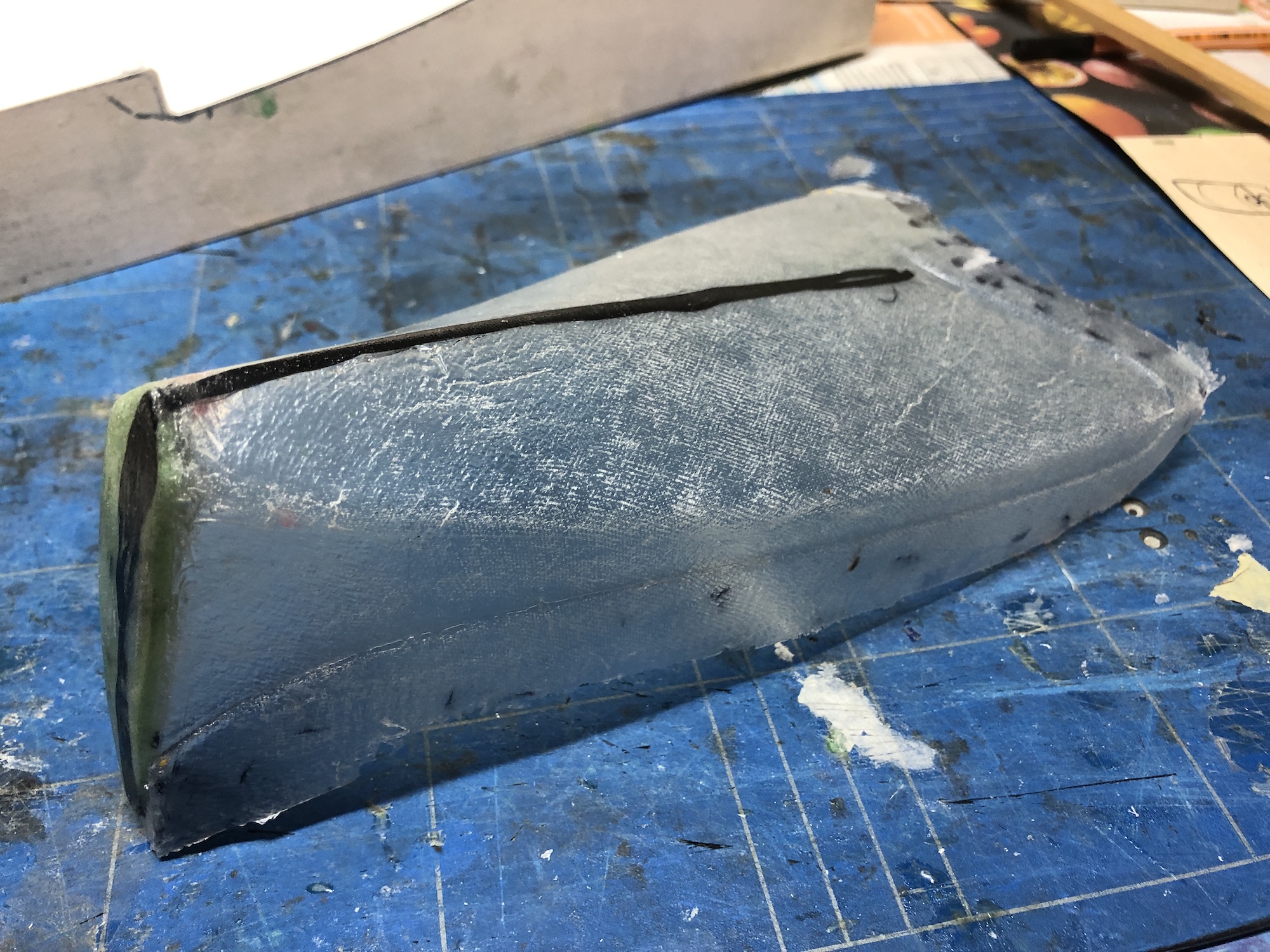

Nun ein kurzer Bericht zum zweiten Rumpf, konventionell mit Vakuum hergestellt. Das hat unspekatkulär gut funktioniert. Die Bughaube hat neu eine etwas dickere Airexplatte und ein CF-Roving, um das entformen zu erleichtern. Der Rumpf wird im gleichen Gewebaufbau realisiert und anstelle des Abreissgewebes und Meshes haben wir perforierte Lochfolie und Bleeder in den Sack gelegt. Wieder kommen beide Teile in die Temperbox.
Rumpf und Bughaube im Sack, bereit zur Temperung

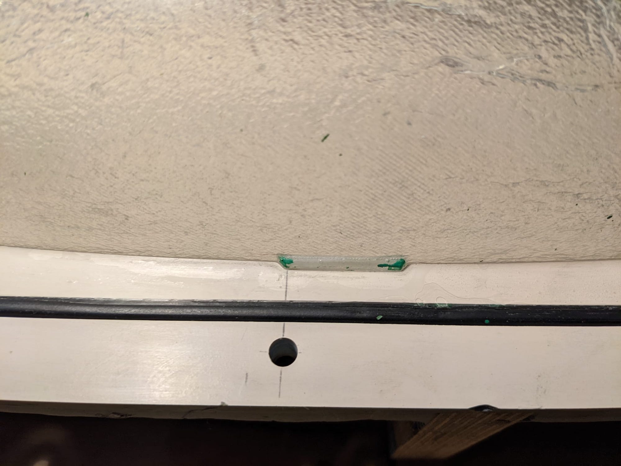

Am nächsten Tag dann das erfreuliche Resultat. Auch die Anformung für die Kielmasttasche im Rumpf ist gut gelungen. Hier ein paar Impressionen.
Tobi ist glücklich über den zweiten Rumpf...
Kielmasttaschenanformung
Bughaube erfolgreich entformt
Rumpf vollständig entformt

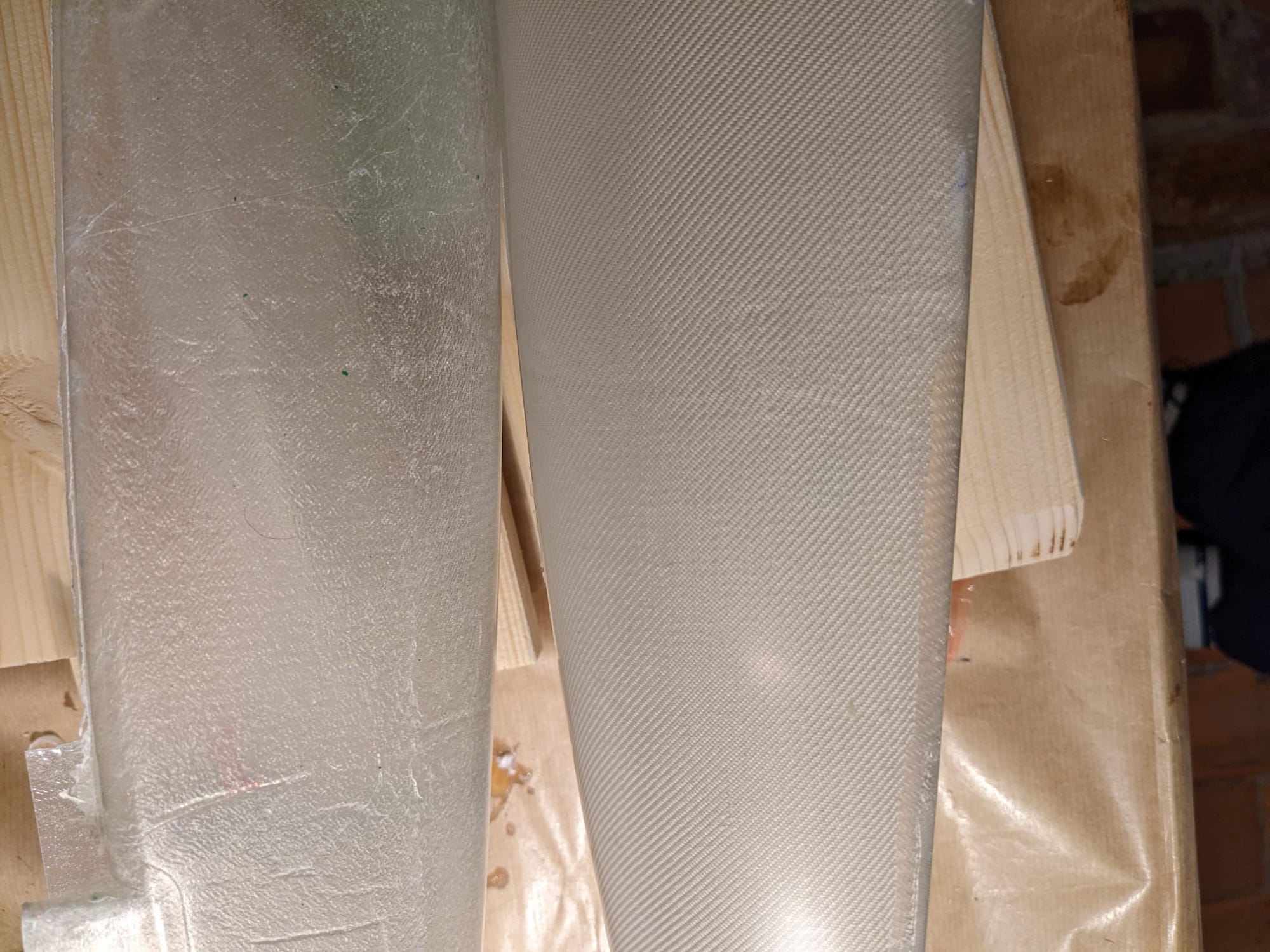

Unterschied Laminat Konventionell (links) VakuumInfusion (rechts)
Tobi wird nun weiter über den Ausbau des Rumpfes berichten.

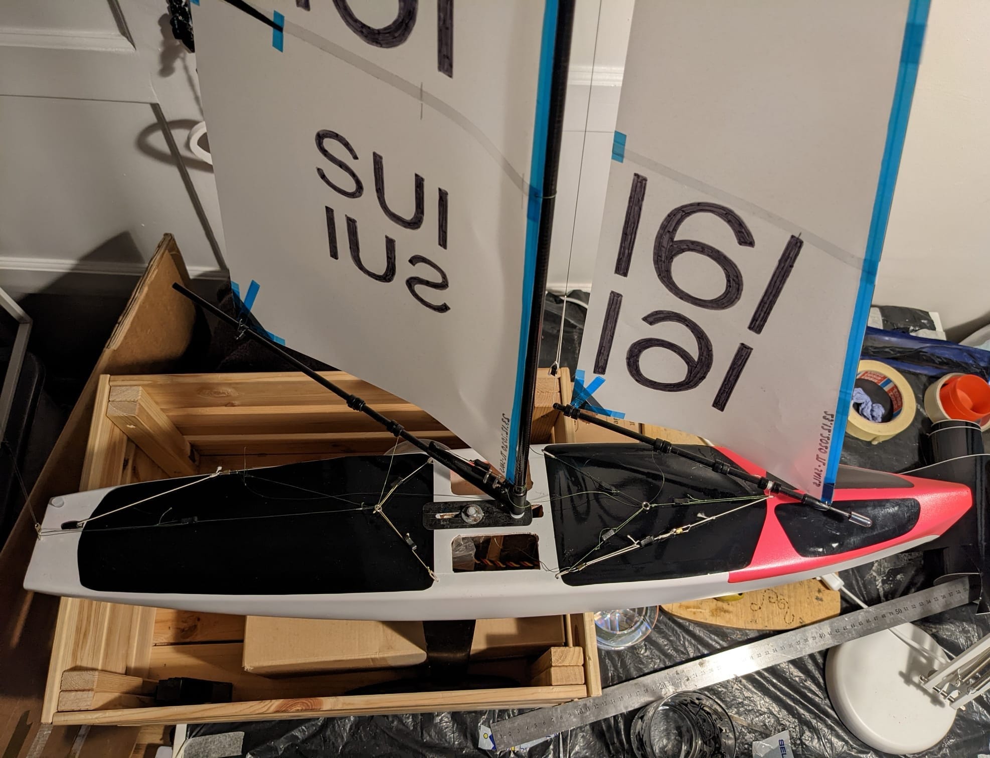

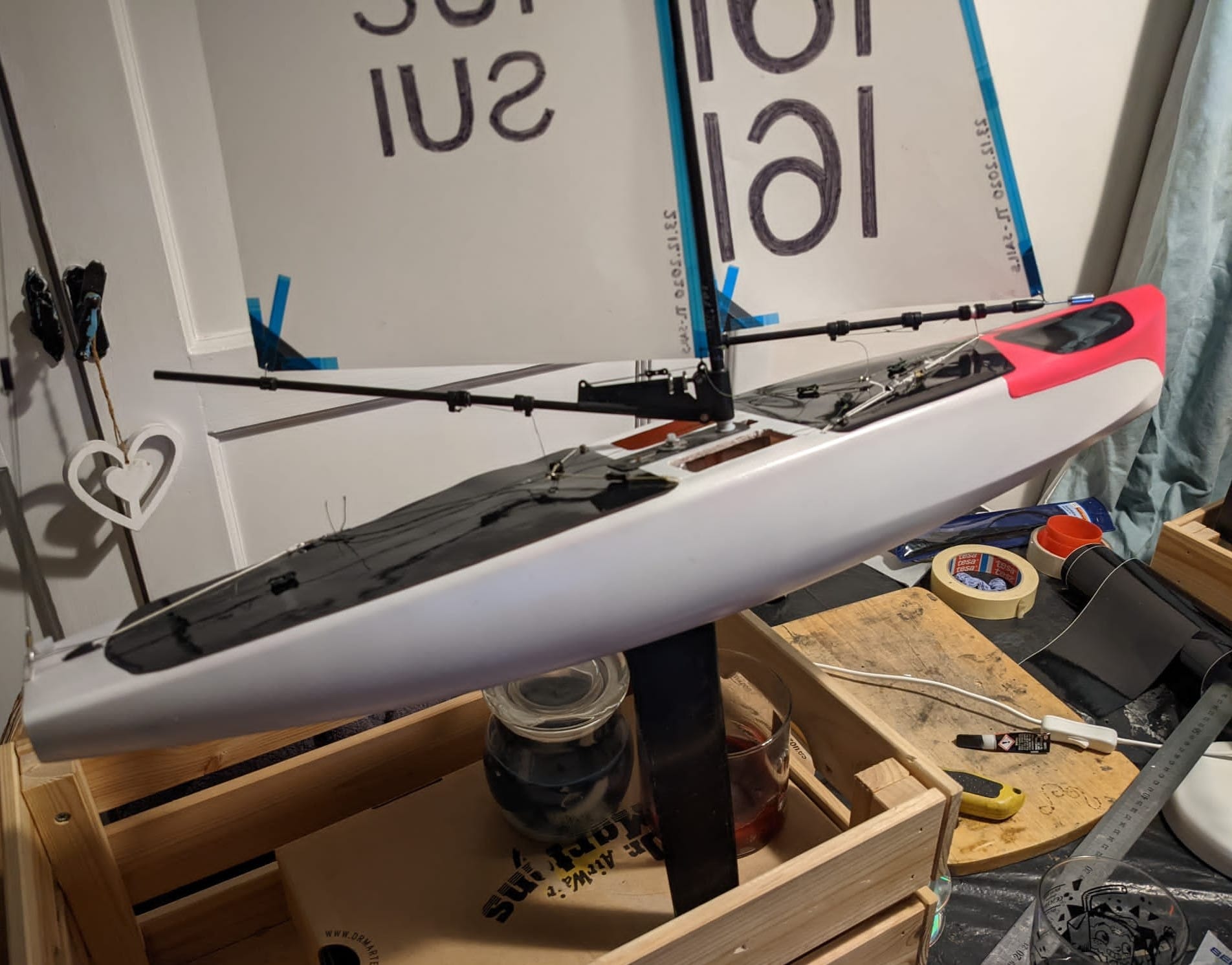

Hallo!

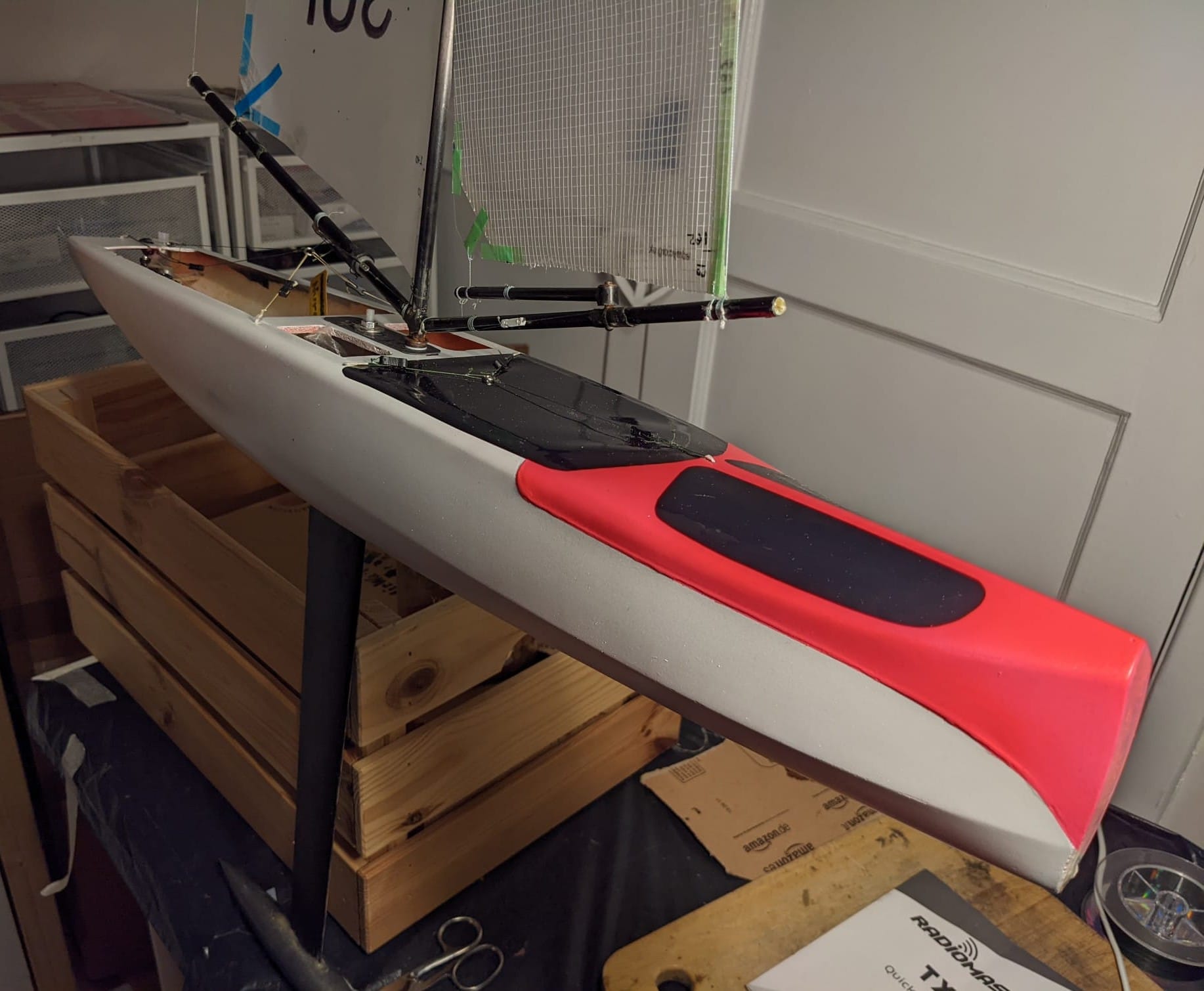

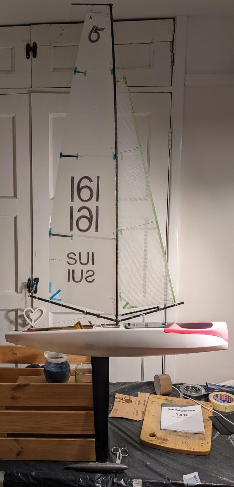

Na klar doch, siehe Bilder unten! Sie ist fast bereit zur Jungfernfahrt :)
Der Ausbau ist relatiev konventionell - hab einige Ideen vom Forum abgeschaut. Einbauten sind vorwiegend aus Airex Schaumplatten und Carbon plaettchen.
Das Boot ist fuer Swing und konventionelles Rig ausgelegt.
Bin echt gespannt wie sie segelt vorallem wegen ihrem voluminoesen Bug!
Gruesse,
Tobi

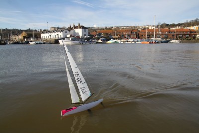

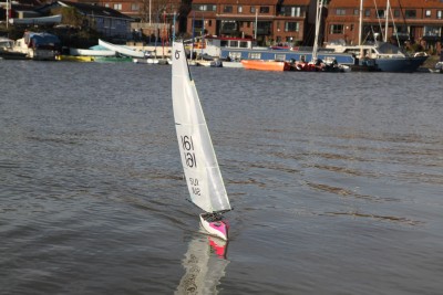

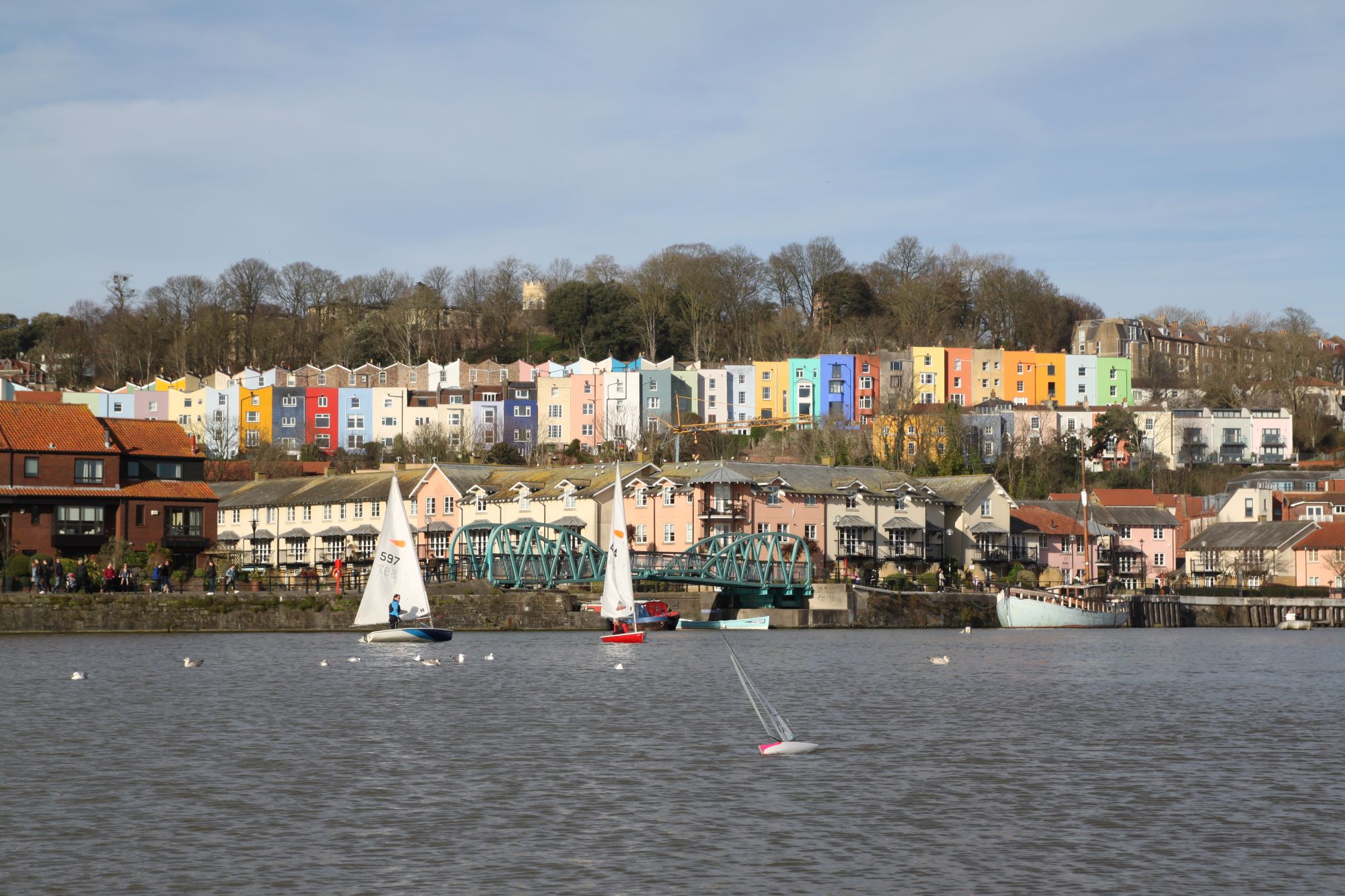

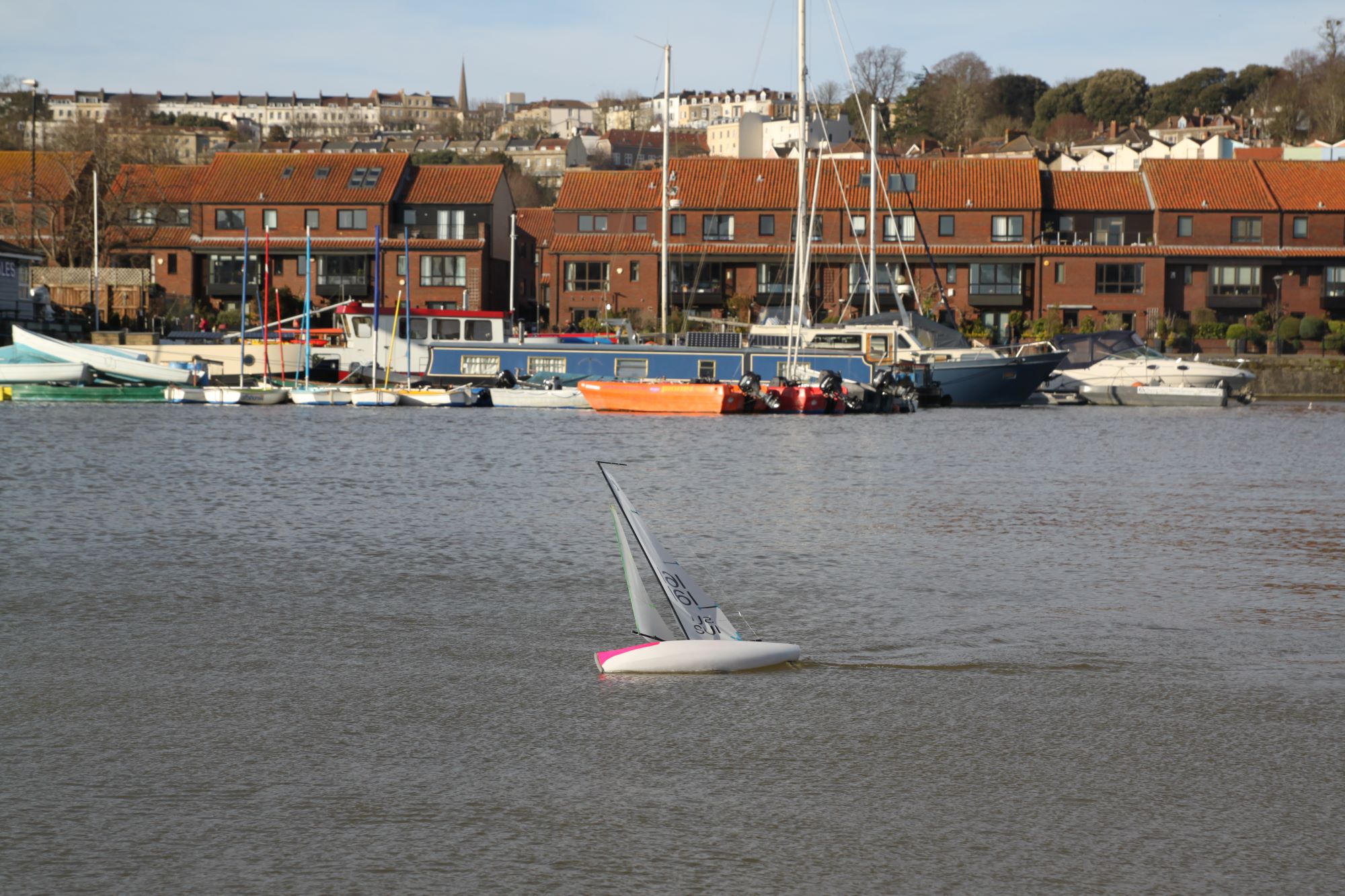

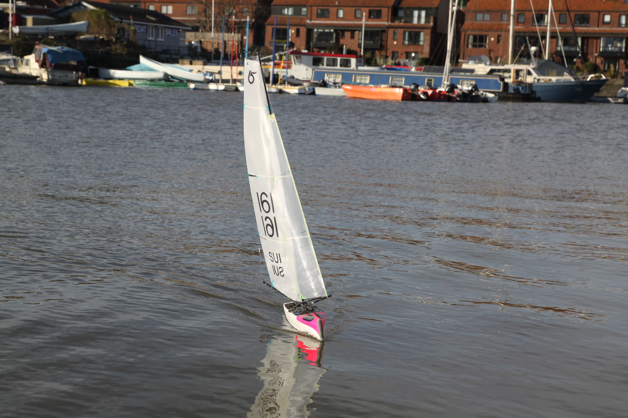

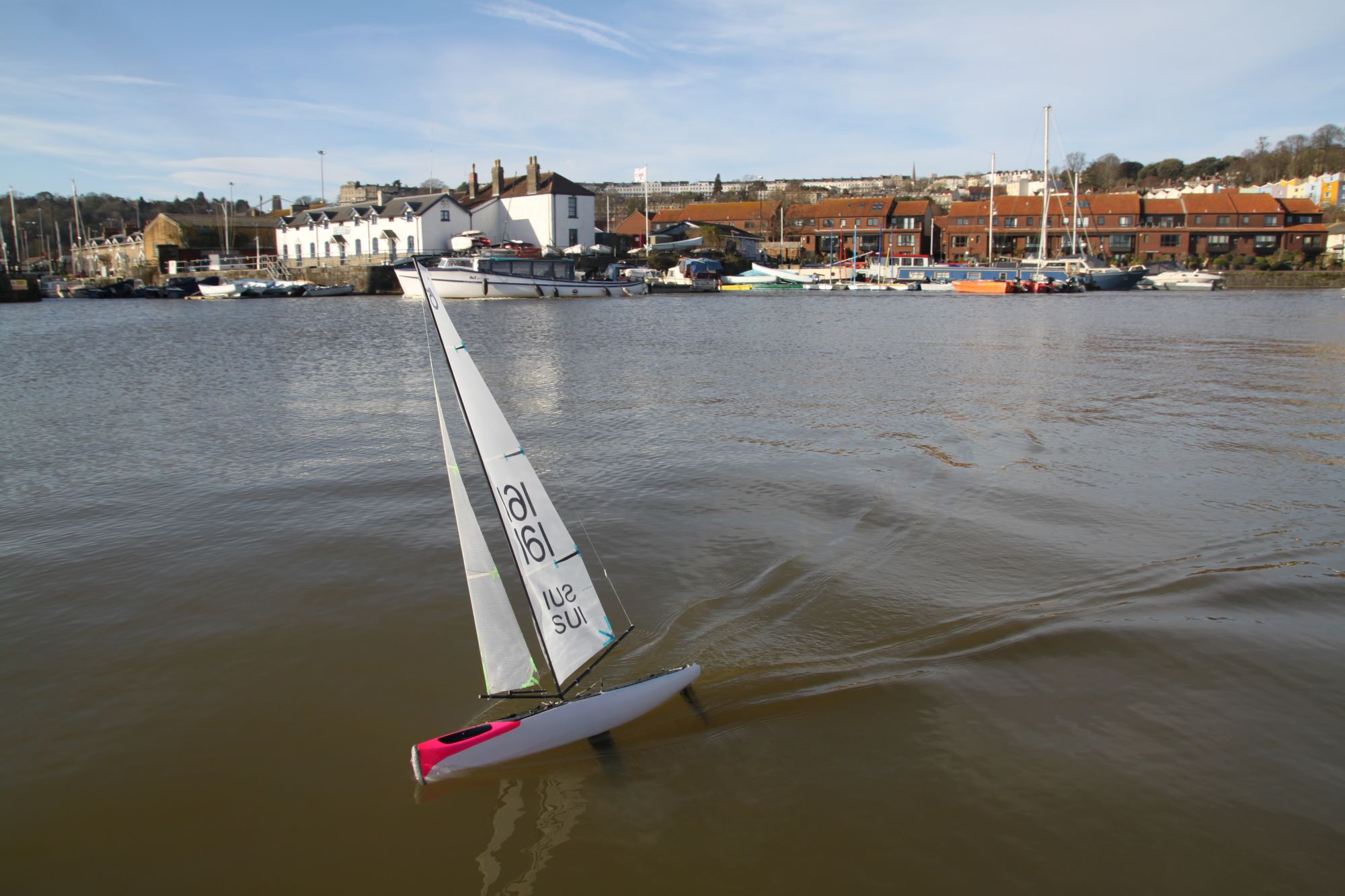

Sie schwimmt und segelt! Heute war Jungfernfahrt im Bristol floating harbour (UK) nach langen 3 1/2 Jahren Design und Bauzeit in drei Ländern (GER, SUI, UK)!!! :bounce:
Bin zufrieden! Das Boot segelt sehr ausgeglichen und viel weniger zickig als die Nuraghe! Speed ist schwierig einzuschätzen ohne Konkurrenz, Manöver klappen jedoch hervorragend! Die paar Böen hat sie Vorwind auch sehr gut weggesteckt.
Bin gespannt was die nächsten Probefahrten und ersten Regatten aufzeigen werden.
P.S. Wie gefällt sie euch? Sieht nicht mehr nach U-Boot aus, oder? ;)
Liebe Grüsse,
Tobi

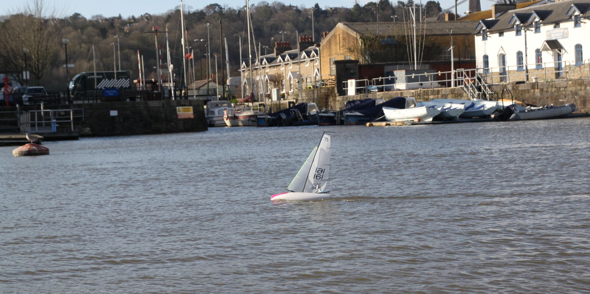

Zwreiter Probeschlag! Dieses mal mit konventionellem A Rig!
https://photos.app.goo.gl/h8fWcbhLyvQ2YBQg9
Gruesse,
Tobi
Newnip
