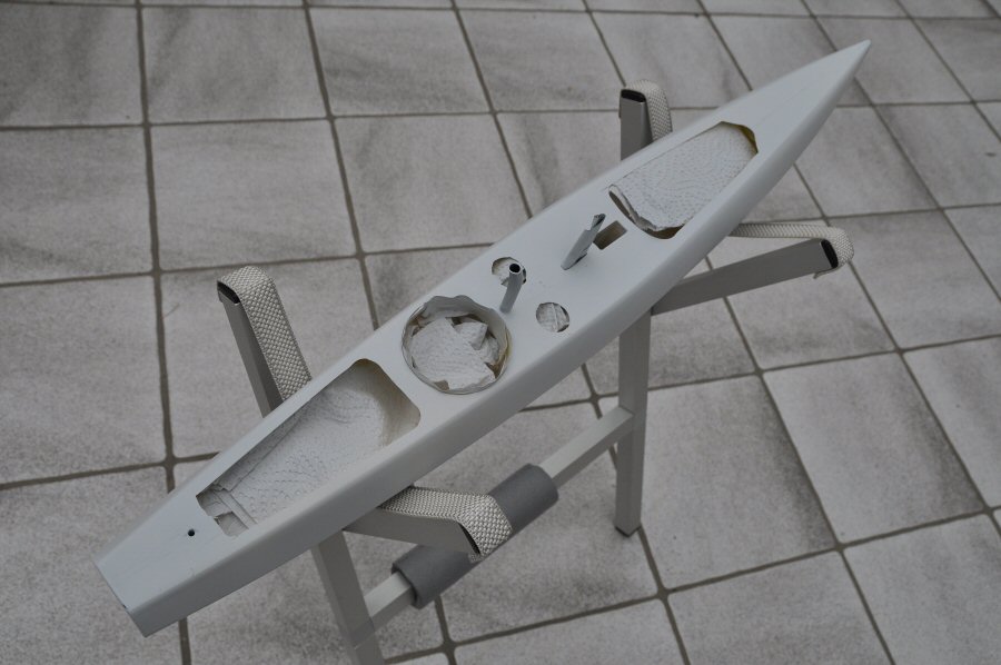

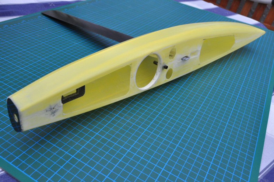

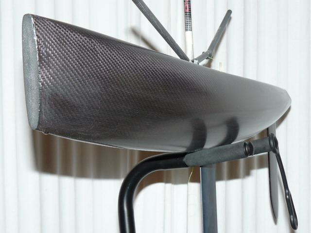

Alle Teile eingeharzt.Boot ist fertig für die Spraylackierung,aber die Garage ist mir jetzt zu kalt.
Schotröhrchen wird nach dem Anpassen der Rigg-Lagerung eingeklebt.

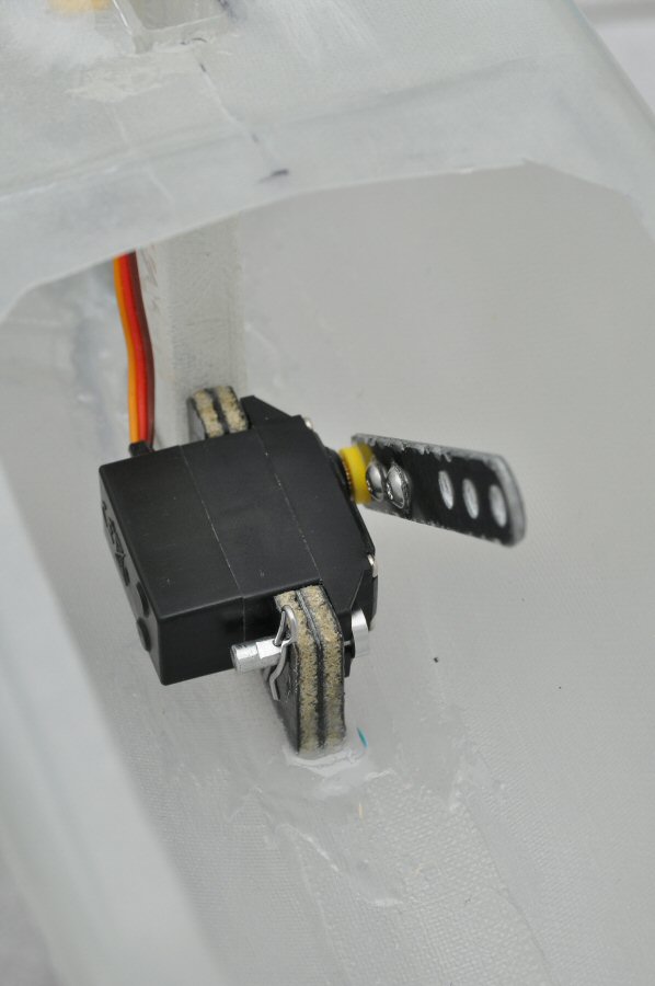

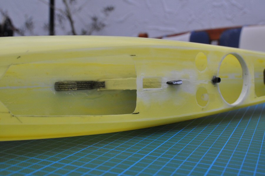

Bei der Halterung für das Segelservo greife ich auf die bisher verwendete Methode zurück.Sicherung mit Steckbolzen und Drahtsplint.Läßt sich mit einer schmalen Zange gut durchführen.
Habe auch einen Testlauf mit Kabelbindern gemacht.Ist aber für mich bei dem schmalen Rumpf eine erbärmliche Fummelei.Den sekundenschnellen Wechsel bezweifel ich.
Beispiel für Servohalterung
