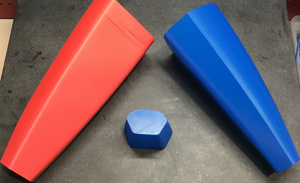

Zusammenkleben von Rumpfteilen war gedanklich von Anfang an für mich ein Ausschlusskriterium. Aber für den Start hab ich mir erstmal einen "normalen" Kaufdeltadrucker geholt um Erfahrung zu sammeln. Der große ist in Arbeit und bald fertig, aber bis dahin hab ich dann doch schonmal Nukiteteile gedruckt. Mit NX2 war ich nicht zufrieden, da habe ich keine vernünftige Layerhaftung hingekriegt. Standard PLA sieht aber ganz brauchbar aus, mir reicht die Oberfläche will ja nur segelfähige Prototypen haben. Das blaue Teil ist fertig, Rumpfmitte läuft gerade, mal sehen wie sowas fertig aussieht :)

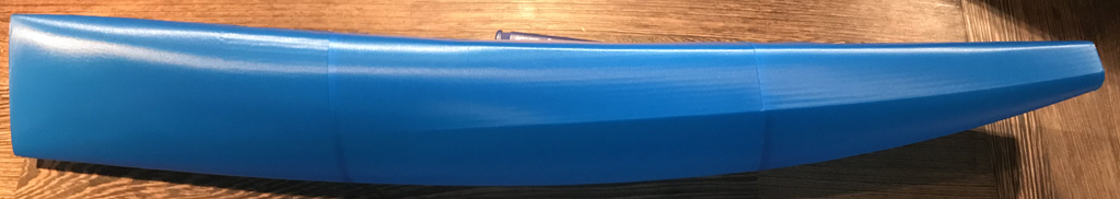

Beitrag: #54Beitragvon GER 2 » 31.01.2018, 09:47
So der erste Testrumpf ist fertig. Mit der Festigkeit bin ich zufrieden, es lohnt sich also jetzt noch an der Druckqualität zu arbeiten.Da sind noch Ghosting Effekte die weg müssen. Das ist aber nur Optik, Segeln könnte man mit dem Rumpf auch schon :D

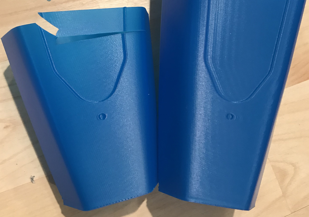

Beitrag: #60Beitragvon GER 2 » 25.02.2018, 09:46
Hallo Karl,
bin nicht sicher ob ich die Frage richtig verstanden habe, bitte korrigier mich wenn Du etwas anderes meintest.
Ghosting sind Artefakte die nach schnellen Richtunggswechseln des Druckers entstehen, das kann an Kanten sein aber auch an anderen Stellen. Ich hab mal ein Photo angehängt.
Rechts siehst Du einen der ersten Versuche. Nach schnellen Richtungswechseln schwingt der Druckkopf nach und wie ein Echo sieht man dann die Strukturen nochmal auf den folgenden glatten Flächen ("Fahrtrichtung" des Druckkopfs gegen den Uhrzeigersinn).
Das ist weniger ein Problem des Materials, es mag Unterschiede geben aber an sich ist das eine Sache der Mechanik des Druckers. Spiel in den Kugelgelenken, Riemenspannung etc.
Das hab ich jetzt überwiegend eliminiert (im Bild links der letze Versuch, inkl. Bruchtest) so dass jetzt gerade der erste "ernsthafte" Rumpf gedruckt wird den man falls es gelingt wirklich segeln könnte. Bin gespannt ...
