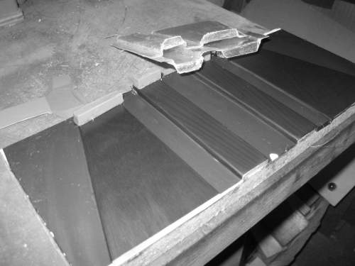

danke für deine Antwort. Sobald ich Zeit habe werde ich einen Versuch wagen, zuerst mache ich ein weiteres meiner "5 Minuten" Ruderblätter. Dazu nehme ich 0,3 mm Carbonfolie, ein 3mm Kohlestab der an der Bandschleife flach geschliffen wird, das Ganze wird mit angedicktem Epoxy verklebt. Habe bis jetzt eigentlich gute Ergebnisse bekommen. Meine JethRace bekommt heute noch ein solches Ruderblatt, dann müssen noch Segel her ... und und und. Am 17. März soll dier erste Regatta gesegelt werden. Ausserhalb des Themas: Was für ein Profil hats Du bei deinen Segeln genommen? Ich würde es mit dem 5% bei 35% Versuchen, was meinst du dazu?
