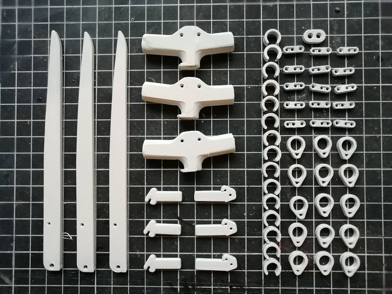

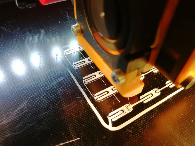

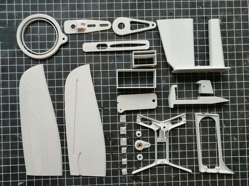

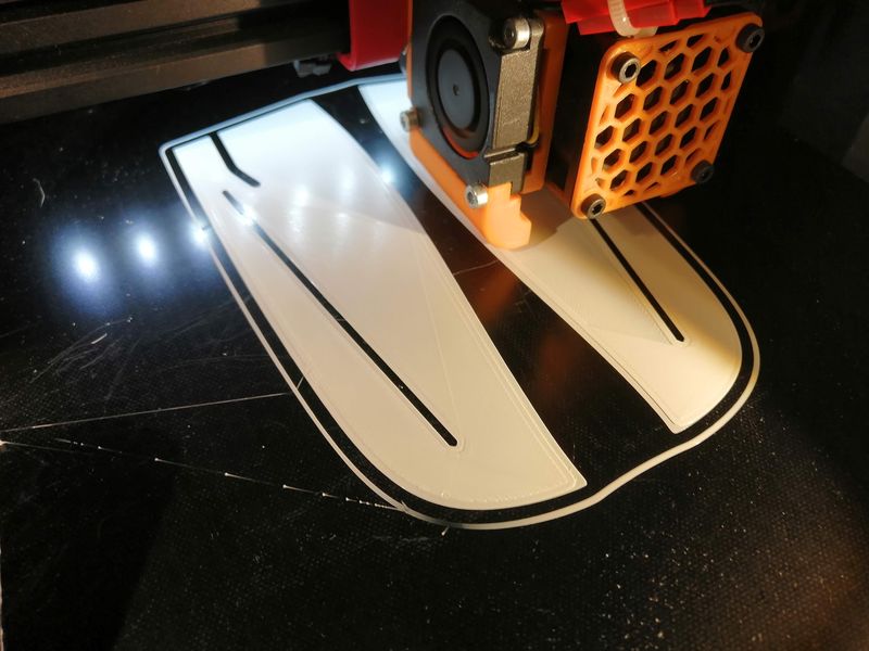

Sooo, die Ein- und Anbauteile meiner EVO sind schon mal gedruckt. Auch die Teile für drei Riggs. Gerade teste ich den Spiraldruck von ecoPLA neongelb mit unterschiedlichen Lüfterintensitäten.
Ich drucke alles mit ecoPLA bei 205°C. Ich bin damit bisher sehr zufrieden. Bei dem Zeugs muss allerdings der Fluss sehr präzise eingestellt werden. Meine Erfahrungen mit PLA+ (Sunlo von Amazon) waren nicht ganz so gut, wie die von Hano. Kann aber auch am Drucker liegen.
Bowsies im Druck ...
... und ein Ruder
Die Teile für den Rumpf ...
... und für drei Riggs. Ähem, das obere Mastkreuz drucke ich noch mal. Oben rechts das zuvor vergessene Bodenteil für die Masttasche

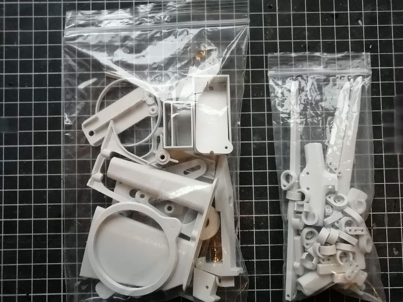

Alles erst mal für den späteren Gebrauch verpackt. Ich glaube, jeder 3D-Jünger kennt das befriedigende Gefühl, wenn die Dinger aus dem Drucker kugeln ...

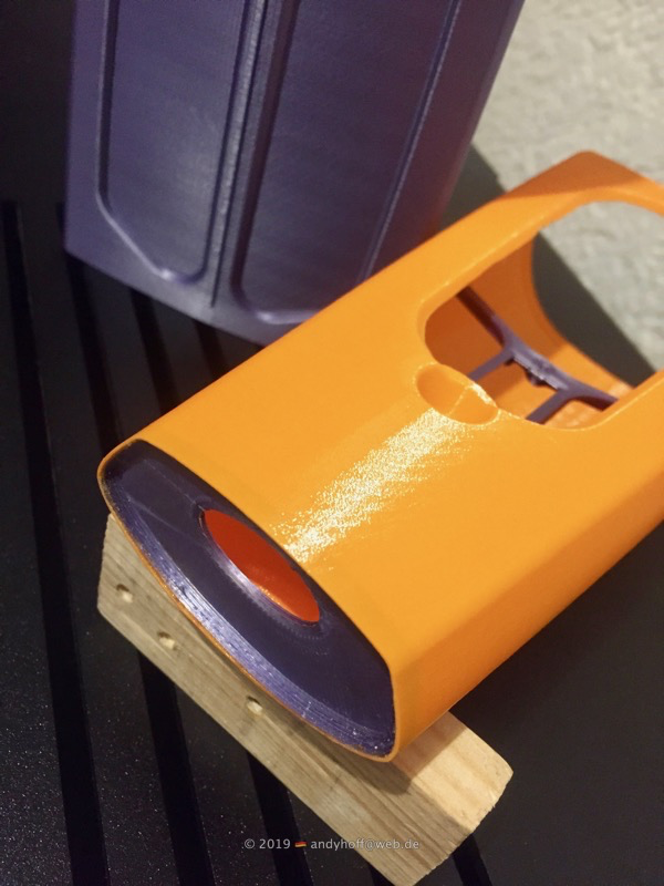

Beitrag: #70Beitragvon andyhoff » 20.11.2019, 16:32
Tja .. wofür ist der Gnubbel? ;)

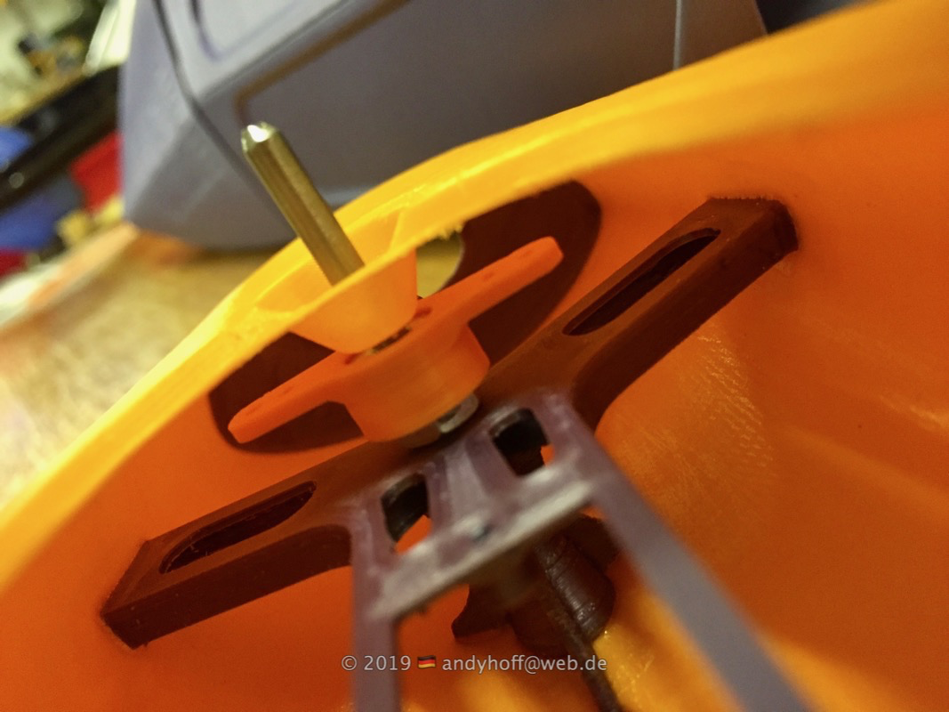

Beim herrichten meiner EVO für die iDM ist mir das obere Lager (RudderSocketT) für die Ruderwelle abgebrochen. Und weil das eh so eine fieselei ist das kleine Ding da wieder hin zu kleben. Hab ich es gelassen und mich über die blöde Lösung die ich mir da ausgedacht habe geärgert.
So entstand dann die Idee das Ding gleich mit dem Rumpfsegment zu drucken. Und das erprobe ich grad..
Passt alles noch nicht so richtig.
Passend dazu wird es noch einen neuen Ruderhebel geben der da oben einrasten soll. So bleibt der Ruderhebel auch beim Ruderwechsel in Position und das ganze kann trotzdem viel einfacher zusammengebaut werden. Nebenbei wird das ganze noch stabiler und ein Teil ist eingespart.
Iss ne Kleinigkeit macht aber alles etwas einfacher .. ich mag solche Details :D
