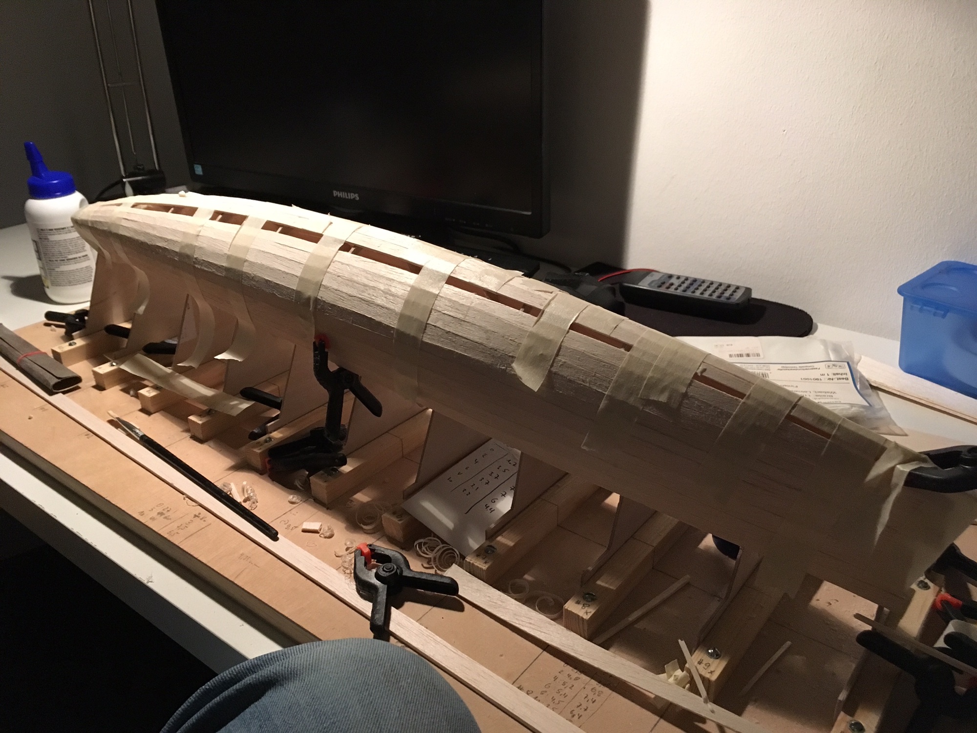

da ich den Großteil meiner Arbeitswoche im schönen Seeheim verbracht habe, bin ich nicht recht voran gekommen. Immerhin: Die Beplankung ist fast zu:
In der Zwischenzeit habe ich mir einen kleinen feinen Balsahobel besorgt, was die Bearbeitung der rohen Planken im Vergleich zum Schleifpapier (Schleiflatte) wesentlich vereinfacht.
Zu Rolands Frage nach den Problemen mit der großen Planke: Ich als blutiger Anfänger hatte die zunächst einmal auf Maß ausgedruckt und auf Maß (auch in der Länge) ausgeschnitten. Durch die Verwindung war die dann schon mal viel zu knapp in der Länge und musste eh neu.
Da ich die Planken mit Klammern am Spant zum Aushärten befestige, ergab sich zusätzlich die Schwierigkeit, einerseits "oben" (also in Richtung Kielschwein) die Planke sauber an jedem Spant anzulegen, ohne dass sie im geraden Bereich nicht etwas ausbeult (das ließe sich mit Nadeln und einem anderen Spantmaterial sicher lösen).
Zum dritten ist die Verwindung der Planke so stark, dass ich mit meinen dünnen Spanten (1.6mm Flugzeugsperrholz) nicht die nötige Stabilität im System hatte.
Da ich dem Laminieren nun etwas näher komme, hätte ich dazu auch noch drei Fragen:
1. Ich habe 25er Glasgewebe in der Webart "Leinwand" - ist das richtig oder nimmt man besser etwas anderes?
2. Muss ich das Gewebe irgendwie vorbearbeiten (dehnen, strecken, Schnitte hinein machen), oder legt sich das von alleine sauber an?
3. Ich gehe davon aus, dass das Gewebe nach dem Laminieren noch etwas aus dem Harz herausguckt (Gewebemuster). Schleift man das dann einfach platt oder wird das vor dem Schleifen noch gespachtelt?

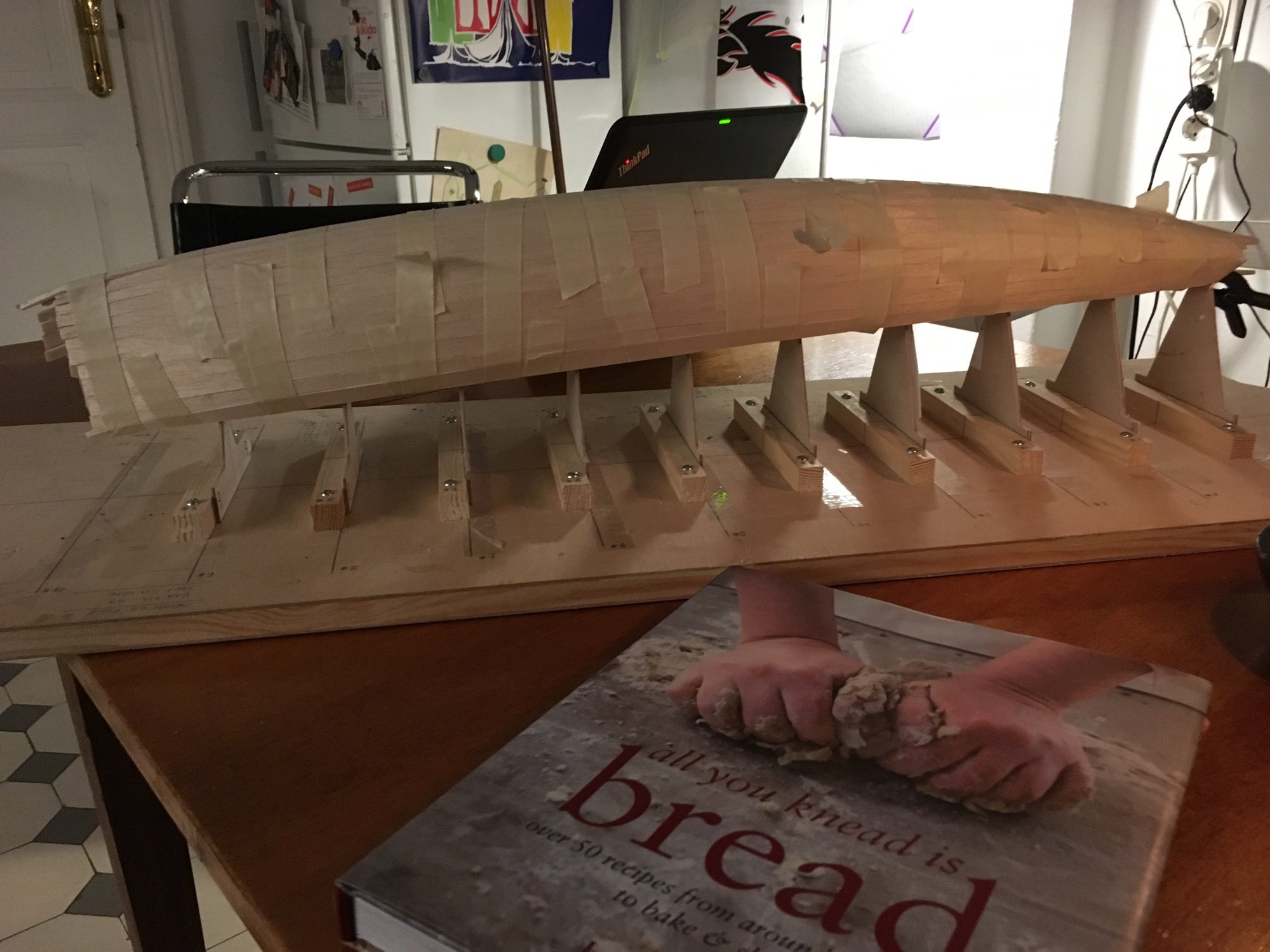

Beitrag: #78Beitragvon ollinebel » 12.12.2016, 00:06
Guten Abend!
Wieder weniger geschafft als geplant aber ich bin sehr zufrieden. Der Rumpf ist nun geschlossen. Mit der Planke 1 (Decksübergang) hatte ich erfreulicherweise überhaupt keine Probleme. Sie hat perfekt gepasst und ich musste das Boot auch noch nicht von der Helling nehmen - das war (bei angewinkelter Helling) ganz easy und ich habe penibel darauf geachtet, den Übergang zum Deck perfekt vorzubereiten.
Vielen lieben Dank zunächst für die Kommentare (auch per PN) zum Laminieren.
Jetzt - noch vor dem Schleifen - macht der Rumpf schon einen recht stabilen Eindruck. Ich werde noch zwei oder drei leichte Querstreben aus Balsa (4x4mm) als Unterzüge für das Deck einsetzen, um gegen das seitliche Zusammendrücken Halt zu bieten und danach laminieren.
Erstmal bleibe ich dann bei 25er Glas und Epoxy von außen - dann schaue ich, wie stabil alles wird. Wenn es mir zu wabbelig ist, lege ich vielleicht noch ein paar Stellen von innen mit Glas aus - oder schlimmstenfalls eine zweite Lage von außen. Mal sehen...
Das macht erstaunlich viel Spaß alles - ich hoffe, ich vergurke es nicht mir irgendeinem Schritt!
