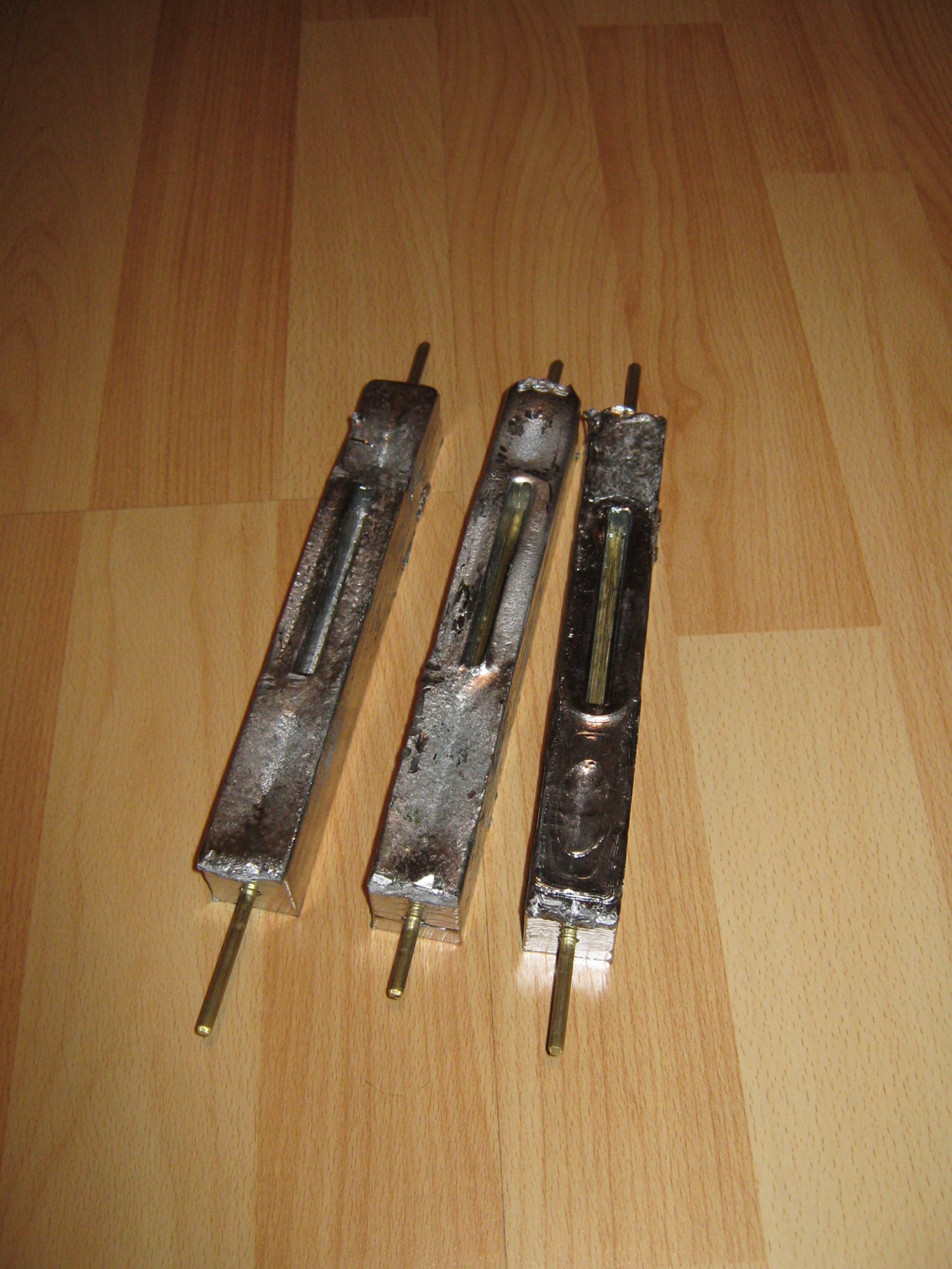

Ich stellte sie bisher immer anders her... Ich habe eine Form, in welche ein Messing (Rund Ø4mm) eingelegt wird und ein verstellbares Flacheisen für den Schlitz der Kielfinne. Daraus entstanden viereckige "Bleiklötzer" welche aber noch gedreht werden mussten... sehr aufwendig... und vor allem wurde kein Gewicht wie das andere!

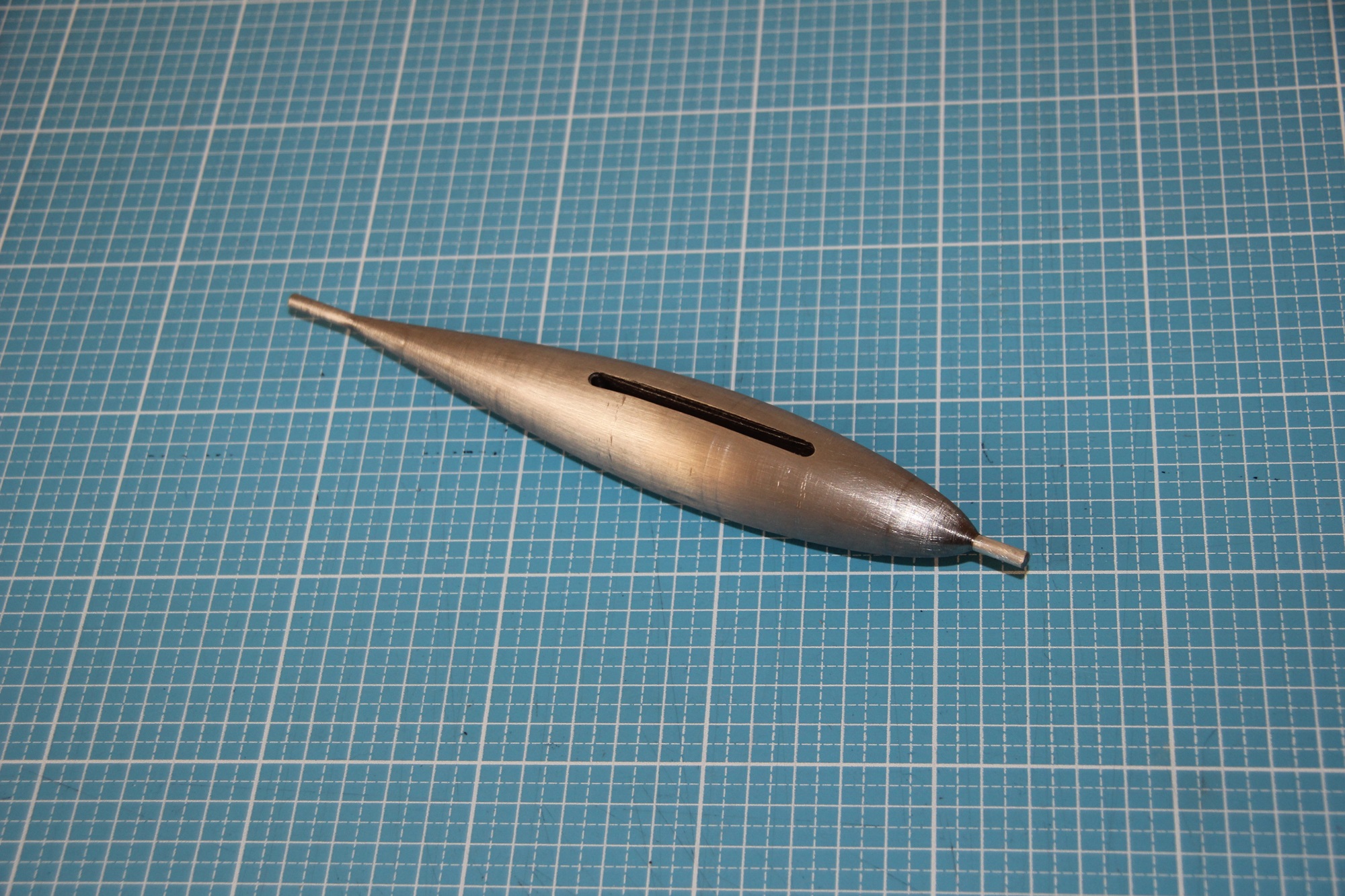

Nun habe ich mir viele Gedanken gemacht und viel mit meinen Vereinskollegen darüber geredet. Das beste ist wohl einfach ein Gewicht zu gießen, welches schon annähernd "fertig" ist.
Ich habe mir ein Programm herunter geladen und drauflos konstruiert^^ (BulbCalkulator_21) keine Ahnung wo ich das genau herunter geladen habe... sorry...
Aber! man kann dem Programm sagen wie schwer man es haben will und und und... selbst 550g sind möglich!
Nun ist der erste Prototyp fertig und ich würde gerne eine Silikonform damit herstellen...
Die "Bolzen" vorne und hinten sollen im Silikon ein Raum für das Messing bieten zum einlegen...
Nun bräuchte ich bitte Eure Hilfe!
- einteilig oder mehrteilige Form?
- wie stelle ich das am besten an? ich habe noch nie mit Silikon gearbeitet...
- welches Trennmittel benutzt man?
- Luftpfeifen notwendig?
- Gießtümpel ja oder nein?
- wo würdet ihr den Einguß anlegen?
Es wäre echt super, wenn ihr mir hierbei weiterhelfen könntet!
Danke!!!
