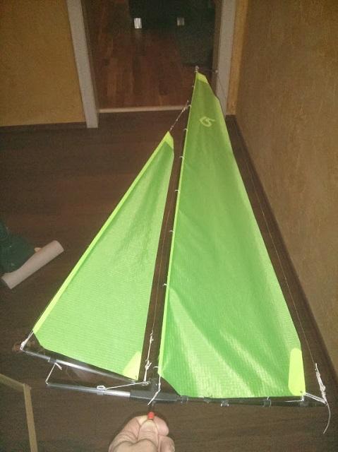

Da nun Trocknungspause angesagt ist, kann man am Rumpf erstmal nichts machen und in der Zwischenzeit hab ich das Rig angefangen. Dazu ist, ausser das was in der Anleitung steht eigentlich nichts zu sagen. Ich hab alle Beschläge und Klemmschieber aus vernickelten Büroklammern gemacht. Die Klemmschieber hab ich nach einer Anleitung "Humble Bowsie" gemacht aus der Footy-Szene. Klappt echt gut! sieht nur nicht soo dolle aus, wie gekaufte. Vielleicht mach ich auch noch mal neue aus Lochplatine oder Servohörnern, mal sehen... Statt der Kabeltüllen hab ich kurze Schlauchstücke genommen. Das Trimmen der Segel war für mich als 1:1 Segler etwas merkwürdig, da der Schnitt selbst ja kein Profil hat, ging aber nach der Anleitung dann doch wie von selbst. Einzig die Segellatten vermisse ich. Im Plan gibts keine, aber das Achterliek ist schon etwas - naja - "loose". Ich probier das so erstmal. Latten kann man ja immer noch reinkleben.
