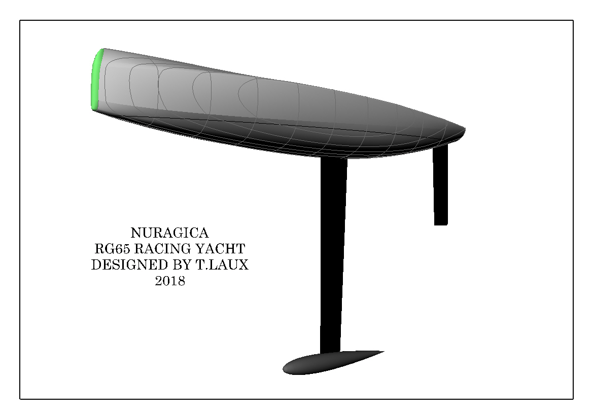

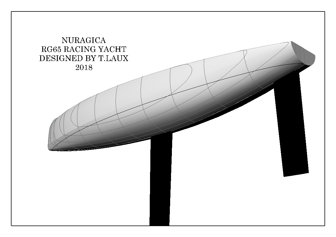

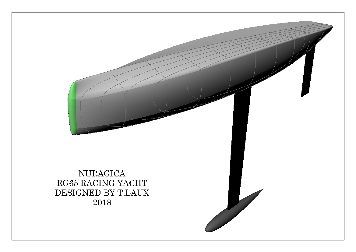

Hallo Zusammen,
Wir haben ein neues Projekt! "Wir" sind Andreas, Kaspar und Ich und wir haben uns vorgenommen ein neues RG65 Design vom Computer Bildschirm bis zur Startline umzusetzten. Die Projektphasen sehen Folgendes vor:
1) Neues Design basierend auf Nuraghe/Slim/Newnip
2) 3D Druck des Prototypen und Test Segeln
3) Design Update
4) Konstruktion der Formen zum laminieren am CAD
5) Bau der Formen
6) Herstellung Rümpfe
Das Prototypen design existiert bereits: Die neue heisst Nuragica (Prähistorische Kultur auf Sardinien).
Die herausragenden Design Merkmale sind der fehlende Chine am Heck (habe mich vom Britpop style Heck wie auf der Nuraghe verabschieded) bei ausgeprägtem Chine am Bug. Die Rumpflinien sind so gestalltet dass sich das gleiche Trimm/Krängungsverhalten einstellt wie bei der Nurgahe (Bug hoch bei zunehmender Krängung) bei gleichzeitig wiederstands armerem Heck.
Von den nächsten Schritten zur Verwirklichung des 3D gedruckten Prototypen wird Kaspar berichten sobald wir soweit sind.
Mit vielen Grüssen,
Tobi

Na prima, noch so'n notbesegeltes U-Boot. War bei den 1/1 alles schon mal da. Insbesondere auch die Fischschwanztheorie in den vergangenen 50ern. Ein strömungsgünstiges Heck, bei dem sich dann die Heckwelle faltet, nützt garnichts! - Altmeister Arne war mit seiner Viperfish schon viel weiter. Wenn man der letzten
Version mit ausgestellten Spanten im Vorschiff noch einen etwas scharfen "Vorfuß" verpaßt, sollte man damit auch heute noch vorne mithalten können. - Letzteres bedarf keiner großen Korrektur: Wenn mann die Schale auf 650mm verlängert (sinnvoll, um auch sicher in die C65-Rules zu passen) und zur Korrektur der Kiellinie anstelle eines Lineals ne biegsame Latte nimmt und die Linie harmonisch mit etwas mehr Krümmung zum Bug hin austrakt, die Spanten einfach zur Kiellinie hin anpaßt, hat man nen schnellen Riß, der auch noch die Oberflächenspannung einbezieht. Da das Teil die aktuelle Wasserlinienbreite hat und wie gezeichnet auch nur etwa 800gr verdrängt, wäre die Viperfish schon das Ende einer Entwicklung gewesen...
Nochmal: Wirkliche Innnovationen sollten bei den Riggs ansetzen. Da gibt es noch viel Potential!
Gruß, Egon
PS.: Selbst werde ich zuletzt! nochmal ne Ritalin mit offenem Cockpit bauen. So wettbewerbsorientiert
bei den Modellen bin dann doch nicht. Als Ex-Rennsegler wäre mir ein optimiertes Modell schlicht zu langweilig... (Siehe oben)
