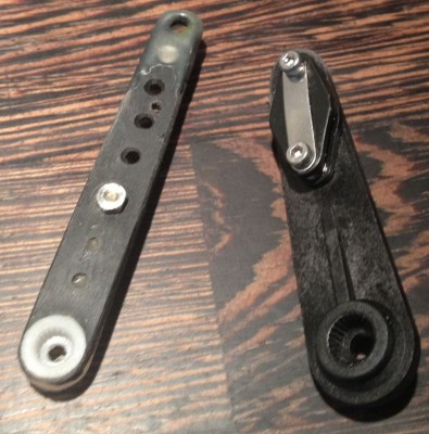

Wie hast Du die Umlenkung am Servoarm gelöst? Ich fahre einen losen Einscheibenblock. Das hat zur Folge, dass bei viel Lose in der Schot der Block nach vorne klappt und die Schot sich um den Block wickelt.
Ich bin jetzt auf der Suche nach einer besseren Lösung. Entweder nur die Umlenkung durch einen kleine Ring (hatte ich in der X1K auch schon so und nie Probleme) oder den Block auf dem Servoarm befestigen.
Kannst du nicht deine Schot mit einem Gummiband auf Spannung halten? Dann besteht keine Gefahr dass sich bei Lose in der Schot ein Wuhling bildet. Den Block fest auf dem Servo zu verschrauben wird nach meinen Erfahrungen das Problem auch nicht komplett lösen.

ich verwende am Servohebel immer einen festen einscheibigen Block.
Hatte damit bisher nie Probleme.

ich habe in der RG genau wie Andy lange einen festen Block gefahren (im Bild rechts). Hatte auch nie Probleme damit, bin aber schon lange dabei alles zu vereinfachen um auch möglichen Problemen aus dem Weg zu gehen (Gummiband habe auch einige, Christian zum Beispiel kann aber auch mal reissen...). Torsten hat genau dieselbe Montage und schon mehrfach Schotklemmer obwohl ich den Hebel genauso zusammengeschraubt habe wie bei mir.
Deswegen habe ich vor der iDM, umgestellt und benutze jetzt nur noch den Hebel ohne Blöcke. Einfach ein Loch reingemacht und die Schot durch. Um das ganze etwas runder zu machen kann man den Hebel einmal in Stabilit tauchen (Photo links). Oder wie bei meinem aktuellen Hebel zwei Decksdurchführungen rechts und links rangeklebt (kein Photo weil momentan im Boot unzugänglich).
Diese Art fahre ich und viele andere seit langem in der MM ohne Probleme und die Schotkräfte sind beim Swingrigg auch nicht viel größer, ich erwarte daher da auch in Zukunft keine Probleme, die Schot wird eh einmal im Jahr im Winter getauscht.
Gruß Roland

Gute Idee, sonst ziehen wir die Schoten ja auch um alle Ecken. Wird gleich ausprobiert :tup:
