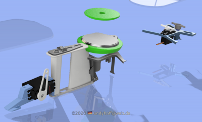

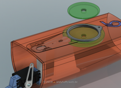

Rings um den Deckel haben einige (ich auch) öfter Probleme das sich das Deck beim Druck etwas verzieht. Bei so einem weniger gutem Segment wollte ich letztens den Deckelring einkleben .. und bin kläglich gescheitert. Es war einfach zu viel Spannung im Bauteil und der Kleber wollte das dann nicht halten.
Dabei entstand die Idee für zwei Hilfswerkzeuge.
RingHelper 1&2 Grün
Der untere Ring ist der Deckkontur angepasst und dient quasi als Gegenlager für die obere Druckplatte die den Deckelring auf den Rumpf drückt. Gespannt wird das mit einer einfachen M8 Schraube&Mutter durch die Mittelbohrung.
Damit sollte die Klebung des Deckelrings nun problemlos klappen. Bei meinen Versuchen hat das jedenfalls immer sehr gut funktioniert.

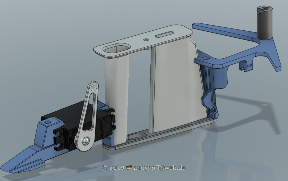

Dann hab ich heue neue Servos für die Schotverstellung bekommen.
Das neue HiTec-MD250MW (Danke Jens für den Tip! Macht einen sehr guten Eindruck das Teil!)

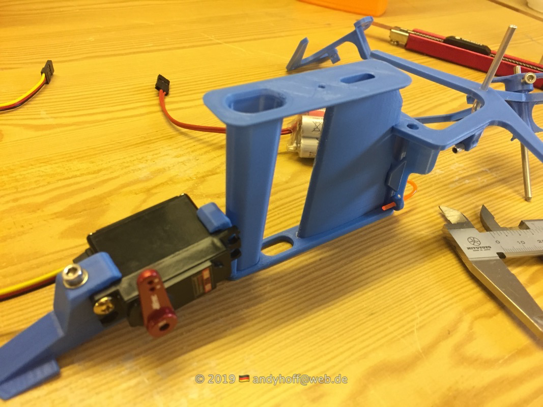

Also gleich mal die Halterung für das neue Servo angepasst. Probedruck läuft grad...
Die neuen Teile sind Blau

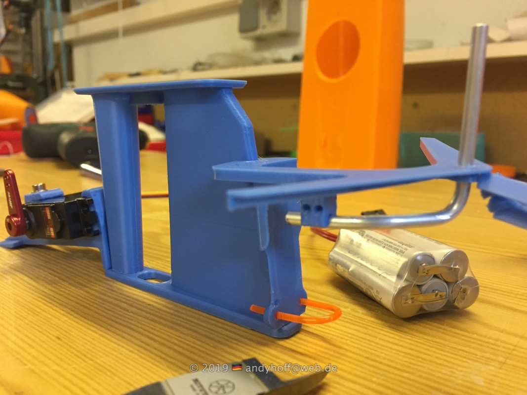

Hinten sieht man auch die neue Lösung für den Empfängerakku und die Schotdurchführung. Hab das alles nochmal umgemodelt und bin nach einigen Versuchen bei dieser Lösung hängen geblieben. Muss aber alles noch die nächsten Tage getestet werden...

Bin gespannt wie die neue Schotführung sich bewährt, warte mal auf deine Ergebnisse.
Ist in dem senkrechten Schotrohr ein PTFE Schlauch integriert für die Umlenkung zum Servo?
Ich habe statt dem MD250MW den D89MW verbaut ist preislich ähnlich und die Stellkraft unwesentlich tiefer. Vorteil ist nur 25gr und 13mm Baugrösse und bisschen schneller. Weiss jemand den Unterschied zwischen D-Serie und MD Serie?

Das wird schon funktionieren.
Habe fast das gleiche Prinzip in meinem MantaEdge schon Jahrelang problemlos im Einsatz. Da ist das gebogene Schotrohr komplett im Deckelring integriert.
Protos sind inzwischen gedruckt und zusammengesteckt.
Schaut soweit alles ganz gut aus.
Das hintere Teil vereint Akkubefestigung (stehend mit Klettband an der Fläche Schwerthinterkante), Schotbefestigung und Führung/Abstützung für das Schotrohr.
Damit der Akku nicht am Rumpfboden liegt wird einfach ein Stück 1,75er Filament zum U gebogen in die beiden Bohrungen unten gesteckt und mit 2 Tropfen Kleber gesichert.
Das teil sieht zwar recht groß aus, Wandstärke etc.. ist aber mit bedacht gewählt und so wiegt das Teil in PLA lediglich 3,7g .. damit kann man leben denk ich.

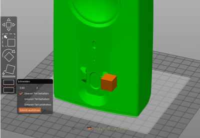

Wie befürchtet gelangt der erste schon an seine Maschinengrenze.
Das Mittelsegment ist ja nun wegen der neuen Fase 201mm hoch. Und es gibt einige Drucker die können nur bis 200mm in Z.
Was kann man machen?
An manchen Druckern ergibt sich die Möglichkeit an den Maschinengrenzen etwas zu drehen?
In der Firmware sind irgendwo die Maxwerte für den Druckraum X-Y-Z hinterlegt.
Meist haben die Drucker mechanisch noch ein paar mm Luft die man nutzen kann. Oder man kann das Bett tiefer Leveln und dann den Z-Endstop etwas versetzen schon sind ein paar mm gewonnen.
Ein anderer Ansatz ist das große Segment im Slicer zu schneiden. Das können die meisten Slicer direkt in der Oberfläche ohne großen Aufwand erledigen.
Hier am Beispiel im PrusaSlicer-2.1.1 schneide ich die unteren 3mm weg .. Segment hat dann nur noch 198mm und sollte wieder laufen.
Der Vorteil der neuen Fase ist dann natürlich dahin. Man kann nicht alles haben :D
