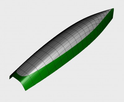

FreeShip Modell

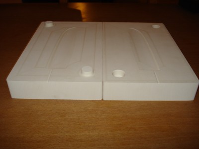

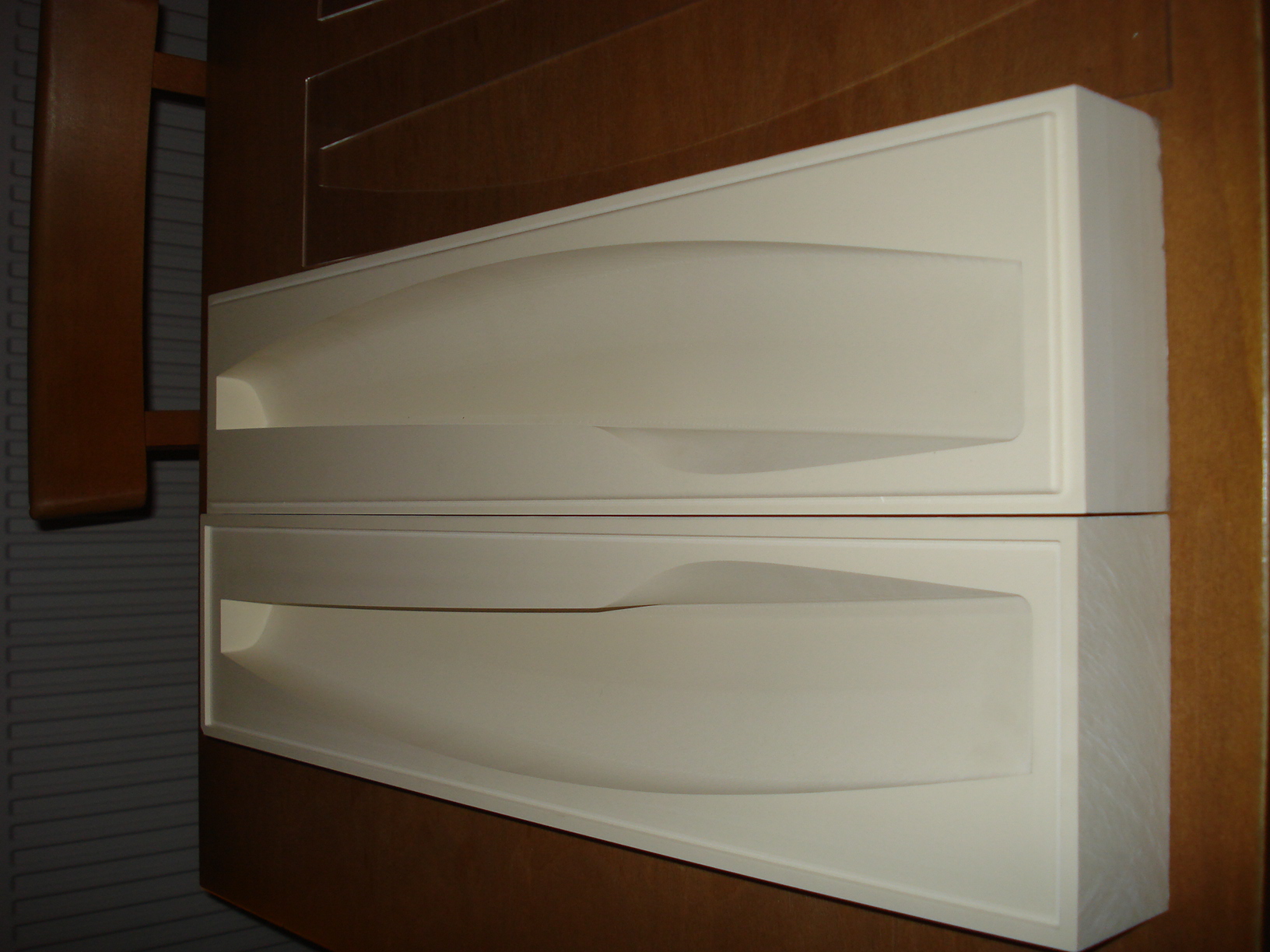

CNC Formen
Ruderform

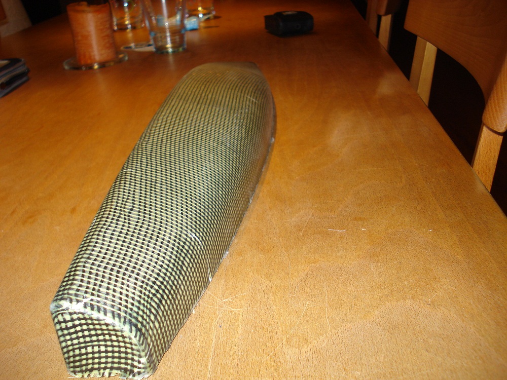

Hier das Versprochene Foto von einer Rumpfhälfte:
Rumpfhälfte

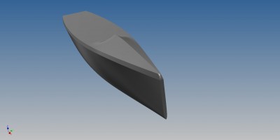

Und noch ein 3D Bild:
Grüße
Jacob
Zuletzt geändert von ginkgo am 07.10.2011, 21:48, insgesamt 1-mal geändert.

Schön .. ist das Glas/Kohle oder Armid/Kohle?
Kann man auf dem Foto nicht recht erkennen.
Was wiegt denn so eine Hälfte? Ich denk mal das Deck ist komplett mitlaminiert?
Re: ginkgo Mk_4
Beitrag: #5Beitragvon ginkgo » 07.10.2011, 21:43
So eine Hälfte wiegt ca. 32g und das Deck ist komplett mitlaminiert.
Der Laminataufbau:
1x 68g Kohle/Aramid
2x 49g Glas
Jacob

Was ist das für eine Quelle/ wer hat Euch die Formen gefräst? War das ein persönlicher Gefallen oder wäre das evtl. auch für andere RGler Möglich? Ich will nämlich schon lange eine Form für mein Boot machen lassen und hab bisher noch keinen Anbieter gefunden bei das Preis Leistungsverhältnis stimmt,

Gute Fotos, bin gespannt wie du den Rumpf zusammenkleben wirst... Eine Frage habe ich, aus was wurde die Form gefräst? Aus was ist das Grundmaterial?
Kenne zwei drei mit Fräsen, mal schauen ob sich etwas ergibt...
Gruss aus der Schweiz
SUI26
Viperfish/ MaLi in GFK
Monomer in Mahagoni
2.4 GHz, Spektrum DX6i
Redink
Beiträge: 83
Wohnort: SUI - CHAM
Titel: trotzsturmwarnungsegle
Re: ginkgo Mk_4
Beitrag: #10Beitragvon ginkgo » 09.10.2011, 11:50
für das Zusammenkleben haben wir eine kleine Kante (3-5mm) mitlaminiert.
Aus welchem Material die Form ist kann ich leider nicht genau sagen, ich finde es ist sehr Holz ähnlich aber definitiv kein Holz...
