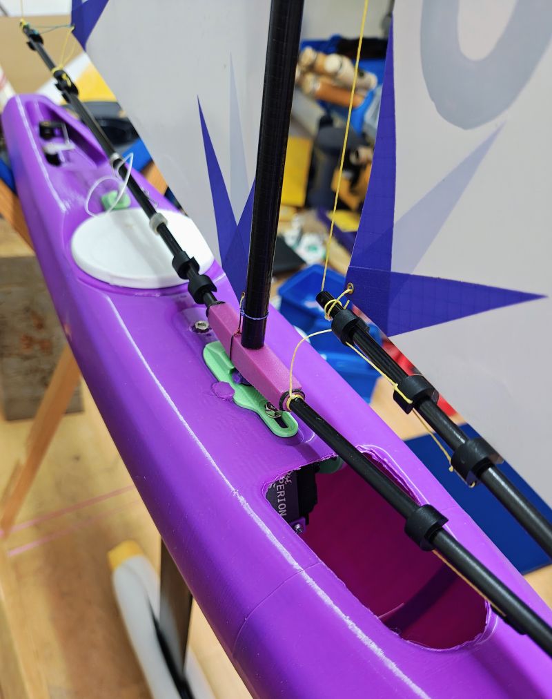

Mir war kürzlich die Vector in thingiverse aufgefallen. https://www.thingiverse.com/thing:5179595
Ist zwar nicht mehr ganz neu, habe mich aber gefreut auf etwas Abwechslung und den Drucker angeworfen. Herzlichen Dank dem Ersteller für das Design!

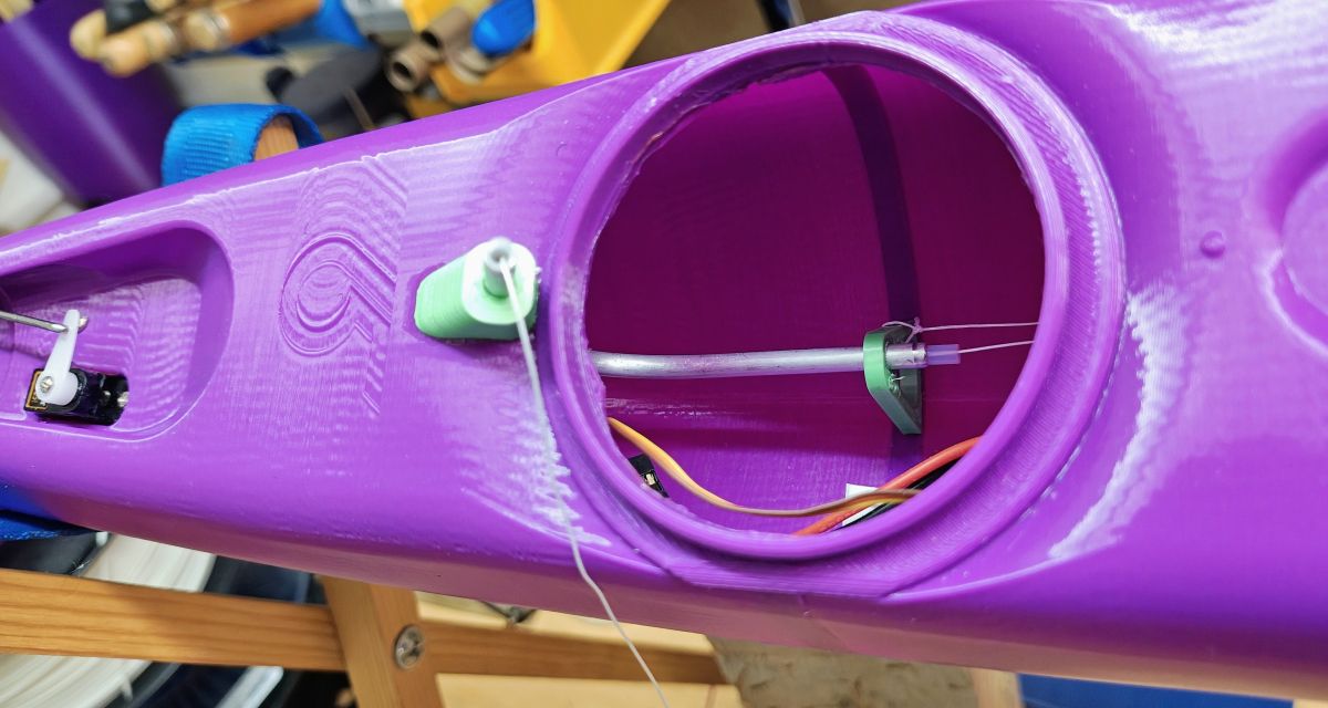

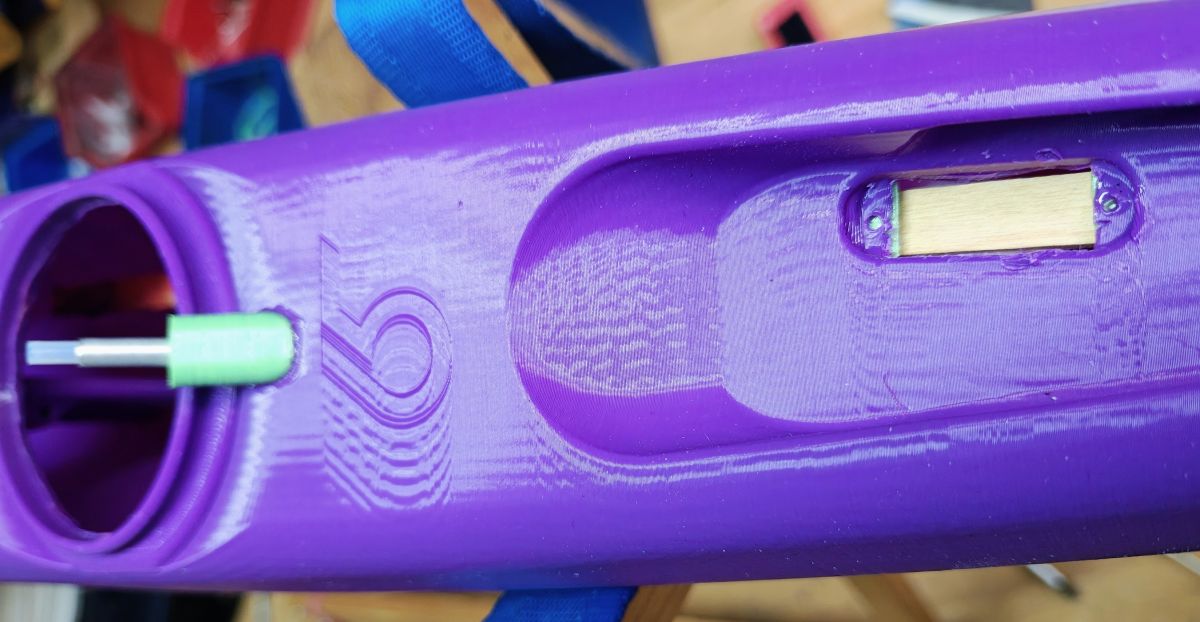

Der Bau ging nicht ohne etwas Modifikation versteht sich. Wie kürzlich geschrieben bin ich immer noch ein Freund des simplen PLA, habe also das für LW ausgelegte Design auf die geringere Wandstärke angepasst. Das kniffligste waren die Fügestellen des Rumpfes, aber auch das ging mit etwas Schnibblerei und Skalieren im Slicer. Ruderkoker und Kieltasche sind nur in z Richtung etwas verlängert.

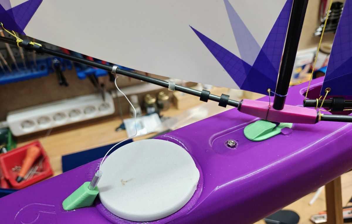

Weiterhin brauchte es noch ein paar Anpassungen um meine Riggs fahren zu können. Das Mastrohr bekam einen Fuß in passender Höhe, den Mastrutscher habe ich von der mEvo angepasst.
Und einen Adapter für das Hyperion-Unobtainium gabs auch.
Mast/Kieltasche am Tatort.

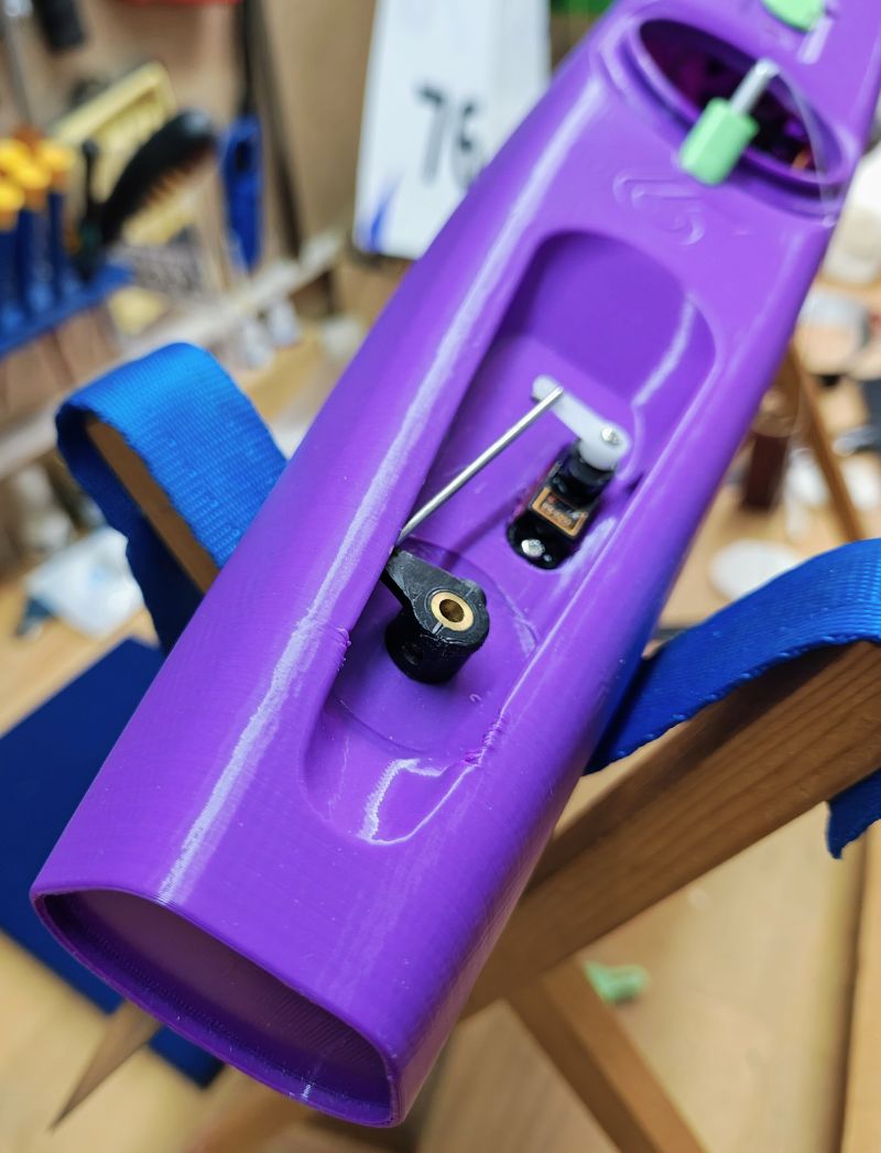

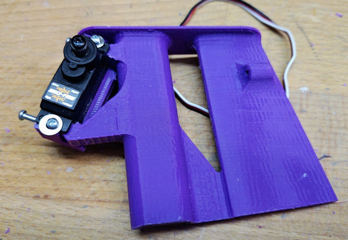

Ruderservoloch und grüner Penökel um die Schot am Deckel vorbei zu kriegen. Und bitte keine Kommentare wegen der VFA, mein Drucker hatte einen wirklich schlechten Tag :oops:
Ruderanlenkung.

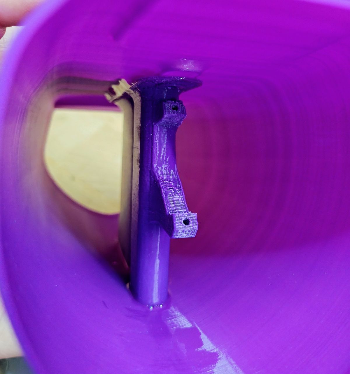

Schotrohr bekam noch einen kleinen Halter im Rumpf.

Beitrag: #3Beitragvon Akerman » 19.03.2025, 20:47
Hi Patrick,
danke, ich hatte auch einige gute Ergebnisse der Vector in diversen Listen gesehen. Bin sehr gespannt, der Unterschied zu den Mantas ist schon erheblich ;)
Ich hoffe sie dieses WE in den Gnadensee schmeißen zu können, und dann evtl. auch in Böblingen mit ein paar anderen Booten segeln zu können.
Das gute alte Rigg passt schon mal mit dem modifizierten Rutscher.
Der Deckel wie auch der Bumper sind ein Versuch aus Filaflex Foamy, ein schäumendes TPU. Nicht ganz trivial zu drucken...
