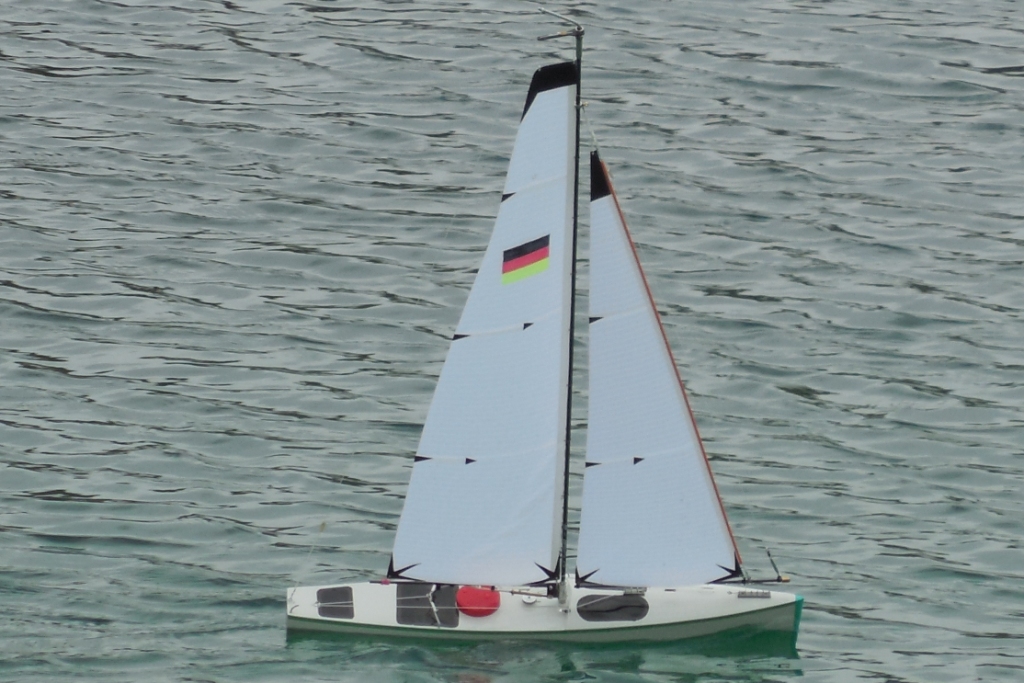

Beitrag: #6Beitragvon Alex » 02.06.2013, 13:39
Hallo Segler,
bereits am 07. April 2013 hatte eine GOTH RG nach Plänen von Frank Russell in Poing eine Testfahrt.
Das Boot hat Erhard von "igehsegeln" gebaut.
Link zu weiteren Foto bei igehsegeln unter .:
I geh segeln und die Fotos vom Segeln
unsere Boote
http://www.igehsegeln.net/frame.htm
Hier ein Bild welches ich bei Erhard seiner 1. Testfahrt mit der GOTH RG machte.
Viele Grüße Alex

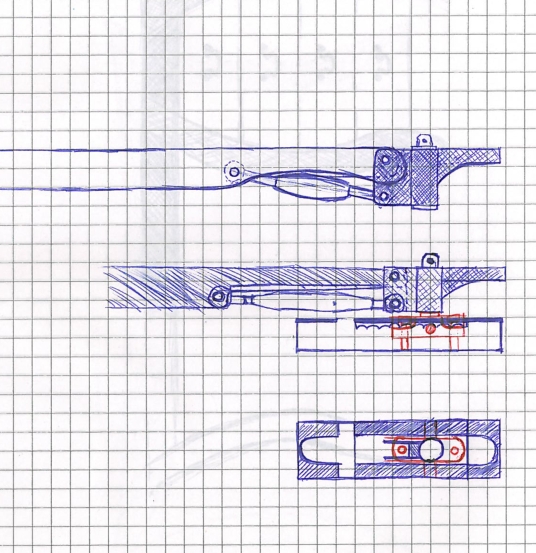

Beitrag: #9Beitragvon Reto » 03.06.2013, 13:44
Hallo zusammen
ich stelle mir das so vor: Durch das, dass die Verlängerung des Vorlieks die Drehachse des Fockbaumes ist gibt es durch die Riggspannung keine Kräfte auf den Fockbaum. Durch das Eigengewicht des Fockbaumes wird das Schothorn der Fock nach unten gezogen, die Kraft ist aber marginal. Beim segeln wird das Fockbaumende durch die entstehende Krümmung des Achterlieks der Fock durch den Winddruck (=Verkürzung der Geraden zwischen dem Fockbaumende und dem Anschlagpunkt der Fock am Kopf) nach oben gezogen. Damit das entsprechend kontrolliert werden kann, muss mit dem vorgelagrten Vorstag dieses "Steigen" des Fockbaumes verhindert werden (durch das Steigen des Fockbaumes hinten ergibt sich vor dem Drehpunkt des Fockbaumes ja ein Senken desjenigen, diesem Senken wird durch das Vorstag entgegen gewirkt).
Sorry, komlizierter kann ich meine Gedanken nicht mehr beschreiben :lol: :lol:
Für mich stellt sich dann die Frage: Was ist schlimmer, verwirbelter Wind kurz vor dem Vorsegel (erzeugt durch das vorgelagerte Vorstag) oder kurz nach dem Vorsegel (erzeugt durch eine Dirk).
Ich bevorzuge die herkömmliche Dirk, lasse mich aber gerne belehren ;)
Das Beste scheint mir aber der Babybaum zu sein, da gibt es keine unnötigen "Schnüre" die Wirbel erzeugen. Über diesen Babybaum wurde ja bereits an anderer Stelle berichtet, den Link suche ich noch (Link gefunden ...).
Was meint ihr dazu?
Beiträge: 311
Re: RG65 von Frank Russell
Beitrag: #10Beitragvon mc fly » 03.06.2013, 17:46
@ Reto Du darfst nicht Äpfel mit Birnen vergleichen ;)
Das auf der Goth eingesetzte Rigg ist ein konventionelles Rigg. Beim Swingrigg muss der Baby Baum nur um ein paar ° öffnen, da ist das auf jeden Fall eine sinnvolle und funktionierende Variante. Aber beim konventionellen Rigg habe ich Öffnungwinkel von 80- 90° Da habe ich dann das Problem, dass sowohl das Unterliek als auch das Achterliek der Fock viel zu lose werden, als dass ich noch nen vernünftiges Profil im Segel habe...
http://www.old-forum.rg-65.de/showthrea ... 315&page=1
vor etwa 3 Jahren haben wir das auch schonmal im alten Forum durchgespielt, allerding mit anderer Ausgangslage.
Da ich mich nach wie vor sträube ein Swingrigg zu bauen, wäre ja das o.g. Rigg eine Möglichkeit die Überlappung auf dem Vorwindkurs zu negieren, wenn es denn praktikabel funktioniert.
Wäre auf jeden Fall einfacher, als die Variante mit dem Fockbaumbeschlag, der gedanklich schon recht weit fortgeschritten ist...
