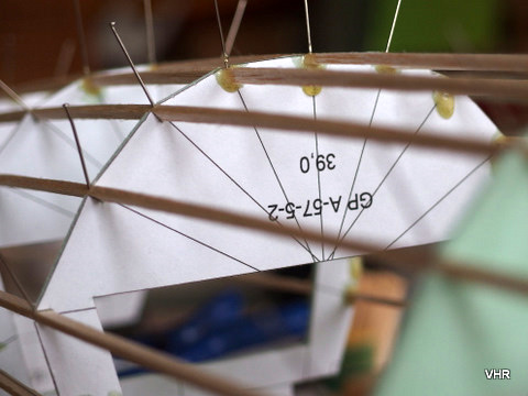

Bild 1+1a Spantgerüst:
Die Spanten bestehen aus 2,5mm starker Bodenlaminat-Unterlage (Depron), beidseitig mit Glasfaser kaschiert. Die in freeship entwickelten Spanten werden ausgedruckt, aufgeklebt und ausgeschnitten (siehe Bild 2).
Die Längsstringer sind 2x3mm Balsaleisten. Verklebt wird da ganze mit PU-Leim, der fugenfüllend leicht aufschäumt und ausgehärtet gut schleifbar ist.
Nachteil des PU-Leims, er hat nicht das Tempo des Sekundenklebers.
Die im Foto sichtbaren "Ankerbolzen" sind feine Stecknadeln.
Das Spantgerüst wiegt ~ 25g und kann daher (dauerhaft) im Rumpf verbleiben; das erleichtert den Bau mit eingezogener Deckskante erheblich.

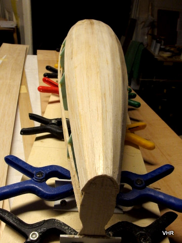

Bild 4+4a der Rumpf als Knickspanter:
Der halb fertige Rumpf zeigt nun die für einen Knickspanter typischen "chines".
Da sich mehrere Planken am Bug immer sehr drängeln, habe ich den Bug separat aus Holzschichten aufgebaut. In Abwandlung eines alten Brauchs, habe ich dabei im Bug eine Münze eingeschlossen.

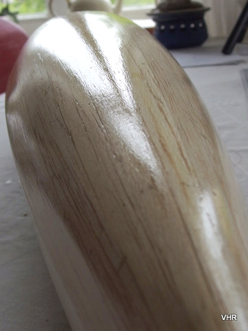

Bild 5 der geschliffene Rumpf:
Nochmals mit Grundierung gehärtet wird der Rumpf nun ganz vorsichtig ohne Eile rund geschliffen. Ein erster Lackanstrich mit Bootslack dient zur Überprüfung des Ergebnisses.
Durch das Schleifen wird die Plankenstärke von 2,5mm teilweise bis auf 1,5mm gemindert. Diesen Effekt muß man beim Entwurf in freeship bereits berücksichtigen (genügende Anzahl Planken als Polygon vorsehen).
In Verbindung mit dem Schlußanstrich wird auf den Rumpf noch eine Gewebelage (ca. 20g/m²) auflackiert.

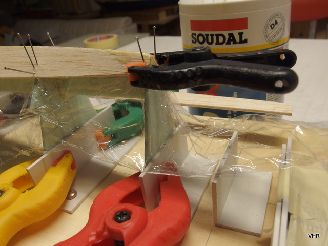

Beitrag: #8Beitragvon VeitHAM » 07.06.2015, 14:00
weiter geht's
Vordeck
Das Vordeck - aus vier freeship-Planken- wird über verlorenen Spanten verleimt.
Frischhaltefolie sorgt dafür, daß die Planken nicht auch mit den Hilfsspanten
verleimt werden. Im Hintergrund ein Hinweis auf einen PU-Leim, mit dem ich gern
arbeite.

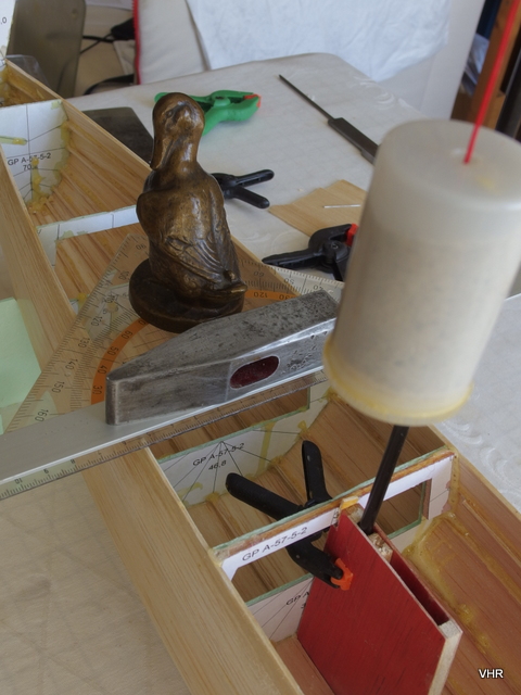

Schwertkasten ausrichten
Mittels eines Pendels und eines CFK-Stabes im Schwertkasten und Augenmaß
wird der Schwertkasten im Boot ausgerichtet. Gewichte werden je nach Verfügbarkeit
eingesetzt.

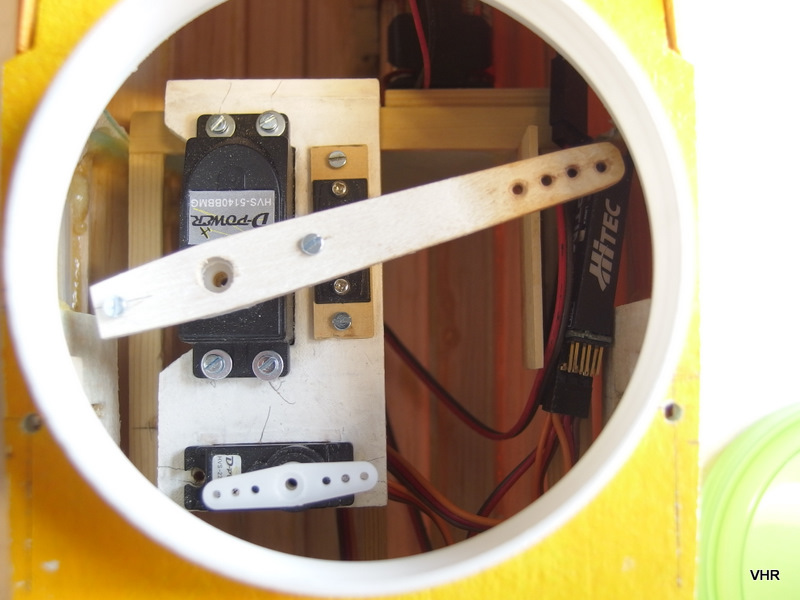

Innenausbau
Im Wechsel zwischen Zeichenbrett im Computer und Baubrett wird der Innenausbau
entwickelt und umgesetzt, macht nichts, wenn dabei ein Teil zweimal gefertigt werden muß.

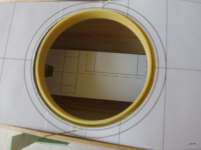

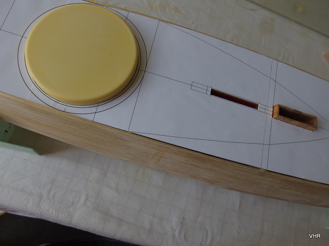

Schraubdeckel
Für den Zugang ist ein solider Schraubdeckel vorgesehen, da der Deckel etwas hoch baut,
wird das ganze etwas versenkt im Deck eingelassen.
In der Tiefe ist die Schablone für den Servoträger bei der Anprobe zu sehen.
Schraubdeckel

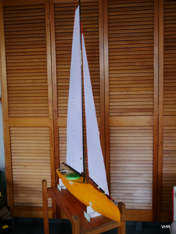

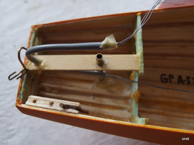

mal wieder ein paar Bilder.
Das Boot wurde weiter gebaut, und zwar im Pilgerschritt, so etwa 5 vor, 3 zurück.
So ergab sich schon mal dieser Ausblick auf das Endergebnis.

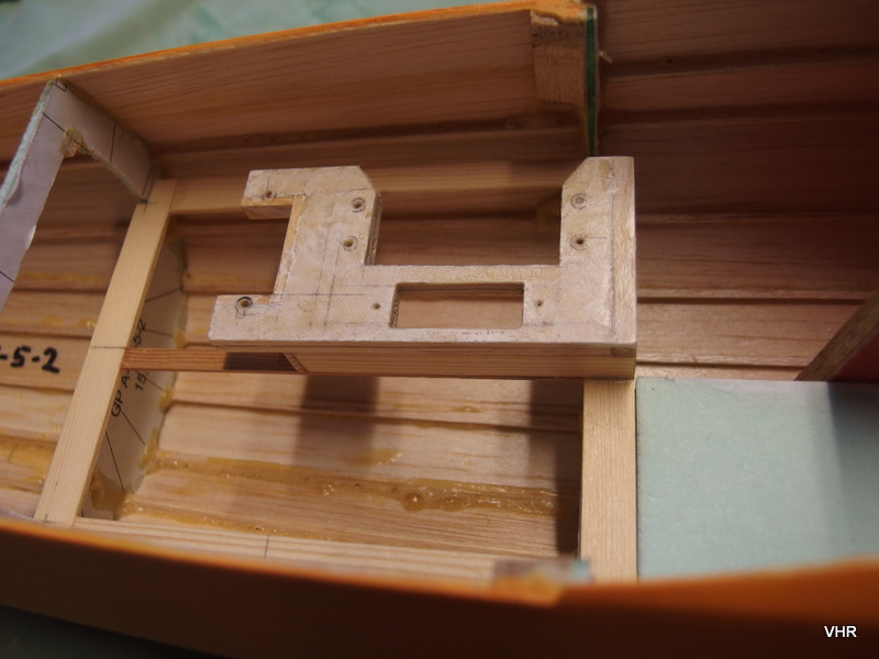

Der Servoeinbau wurde unter Berücksichtigung von Schotverlauf
und Zugänglichkeit / Deckel "optimiert". Mit diesem Ergebnis.
Deckel = Creme-Dose aus Dro-Markt.
Erkennbar ist, ich habe mich für eine Hochvolt-Ausrüstung entschieden,
um Zugkraft-Einbrüche zu vermeiden.
Im Heck sind zu sehen: Ruderanlenkung über Deck, Umlenkung und Decksdurchführung
für die Schot, sowie die Achterstag-anlenkung und noch eine Durchfürung für den Fixpunkt
der Schot nach außen.

Da an das Schwert reichlich 1 Kg Blei dran kommt, ist es recht robust aufgebaut.
Ich sagte ja schon, daß das keine RG wird. Das Boot hat ca. 2000cm³ Verdrängung
bei 825mm Länge.
