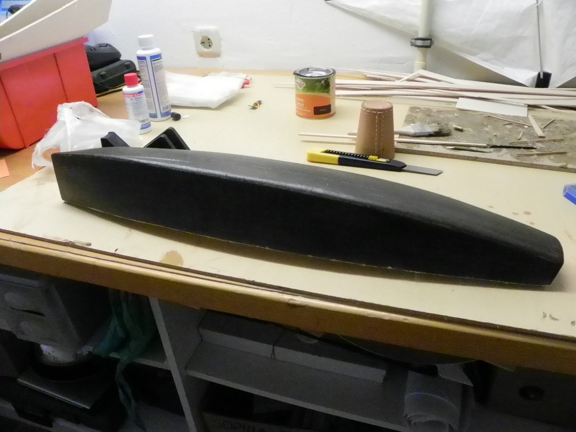

Wenn du den fertigen Rumpf farbig gestaltest, kannst du zur Festigkeitserhöhung der Oberfläche nen netten Trick anwenden.
Besorge dir ne Damenstrumpfhose. Da passt der Rumpf komplett rein. Danach mit Parkettlack, oder noch besser G4 die ganze Oberfläche tränken. Stabil, keine Falten und schnell gemacht...
Dafür kann der komplette Rumpf mit Deck schon fertig sein.
