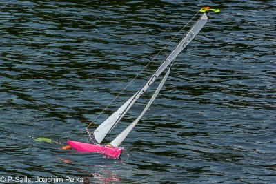

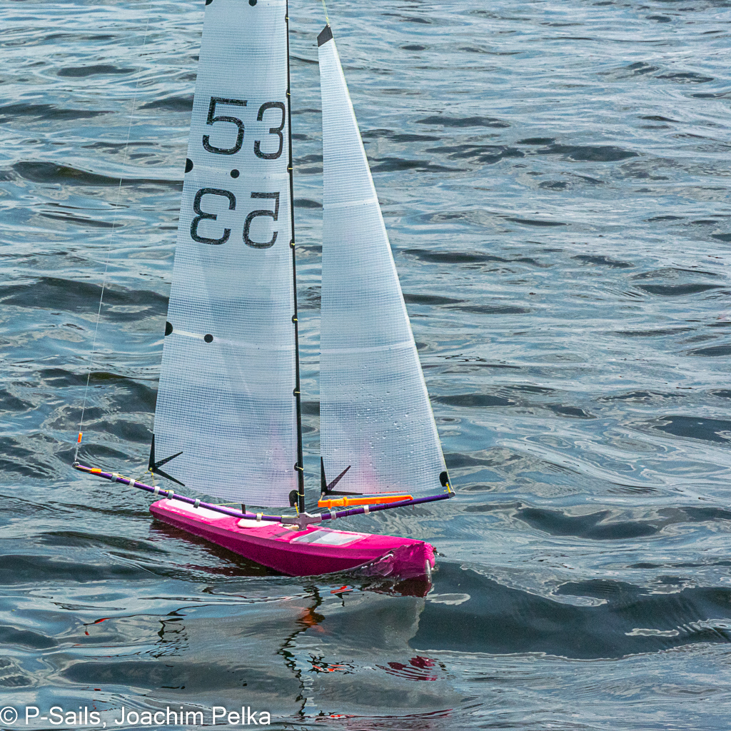

auch wenn hier im Osten gerade wenig läuft, meine neue RG ist fertig. Die Linien stammen von Andy und setzen auf der Manta2017 auf. Das Boot ist in LW-ASA gedruckt und - nach den Erfahrungen mit meiner M17 - mit einer Lage 49g/cm² Glas überzogen. Das Gewicht mit einem 600er Blei liegt bei knappen 1000g.
Das Boot wurde vor dem Bau komplett mit allen Baugruppen in FreeCAD modelliert, so dass ein Druckbaukasten entstanden ist, ähnlich wie Andy ihn für die Manta EVO entwickelt hat.
Bei den ersten Testfahren lief die Stingray (=Stachelrochen) super, wenn auch das Finetuning im Rigg noch nicht stimmte. Sie springt gut an, dreht super und zeigt wenig Neigung zum Unterschneiden. Schade, dass es im Moment hier so wenig Möglichkeiten zu Vergleichsfahrten gibt ...
