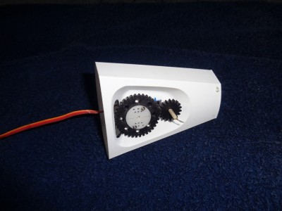

… ich habe noch eine Frage zu deiner Rudermechanik.
viewtopic.php?p=28671#p28671
Möglicherweise ist das Prinzip in diesem Forum schon irgendwo behandelt - habe ich noch nicht gefunden.
Du gehst mit deinem Servo mit einem "großen" Zahnrad auf ein kleineres am Ruderschaft?
D.h. kleine Servo-Ausschlagwinkel werden übersetzt auf größere Ruderausschläge.
Müsste das im Sinne eines feinfühligen Steuerns nicht umgekehrt sein?
180° Servo müssten demnach eher auf 90°(+-45° oder weniger) untersetzt werden?
Also Ritzel auf Servo und Segmentzahnrad auf Ruderschaft.

Hallo Hammax,
Du bist ein feiner Beobachter. Und versteht etwas von Getrieben.
Richtig, das ist ein Übersetzungsverhältnis 1:2. Und nein, ich wollte dieses Getriebe genau so haben.
Ja, auch mit dem Nachteil das die Feinmotorik etwas darunter leidet.
Meine Begründung dazu.
Du hast bestimmt mitbekommen das meine beiden anderen Leidenschaften das Fliegen und das Segeln ist.
Beides in der Großwelt / Manntragend.
Meine Eltern behaupten das ich schon mit 14tägigen Alter auf ein Segelboot gestellt wurde. An spätere Zeiten kann ich mich allerdings noch sehr genau erinnern.
Also, ich bin mit Booten und besonders mit Segelbooten verwachsen.
Ich habe einen besonderen "Spleen". Boote müßen für mich eine besondere Manöverfähigkeit besitzen. Und das geht nur mit einen bestimmten Ruderausschlag. Das Ruderblatt muß 90° zur Mittschiffachse
gestellt werden können. Und das nach BB und STB. Nur so kann ich ein ganz bestimmtes Manöver fahren.
Das Beidrehen.
Es werden allerdings zwei Manöver so bezeichnet. Das was ich meine werde ich kurz beschreiben.
Das Boot wird Quer zur Windrichtung gestellt. Der Windeinfall von BB oder von STB. Die Segel werden auf Vorwindkurs aufgefiert. Das Boot macht keine Fahrt mehr. Ruderblatt wird nun auf 90° in Richtung anluven
gelegt. Nun wird das Boot leicht in den Winddrehen. Und wieder abfallen. Leicht Fahrt aufnehmen. In den Winddrehen und wieder abfallen. Das Boot nimmt so eine stabile Position ein. Es bleibt beinahe auf der Stelle stehen. Treibt leicht nach Lee und macht nur sehr wenig Fahrt nach Vorwärts.
Und das Beste an diesem Manöver....Ich brauche das Ruder nicht führen. Ich kann es loslassen.
Ich habe die Möglichkeit auf das Vorschiff zu gehen um dort etwas Aufzuklaren.
Das Boot balanciert von selbst aus. In einer stabilen Lage.
Dieses Manöver nutze ich zB. auch an Startlinien. Damit "schraube" ich mein Boot genau an dieser Stelle
der Startlinie fest, an der ich losfahren möchte. Oder genauer gesagt ich kann es an dieser Position halten.
Das Manöver geht nur wenn das Ruderblatt weit genug gelegt werden kann.
Und hier sind technische Probleme die durch den Stellweg der Standard-Servos verursacht werden.
Ein Standard-Servos hat einen Stellwinkel nach BB und STB nur von 45°. Das gleiche ich mit der Übersetzung von 1:2 aus. Das Servo stellt einen Winkel von 45°und das Ruder dementsprechend 90°.
Das zweite Problem habe ich mit den Zahnrädern auch beseitigt.
Üblich für die Ruderansteuerung ist ein Gestänge. Das birgt die Gefahr des Überklappens/Überschlagens.
Das Überklappen über den Totpunkt der Ruderachse vermeide ich damit.
Ist das Rudergestänge über den Totpunkt der Ruderachse geklappt kann ich das Ruderblatt nicht mehr in die Nullage stellen. Das Modellboot ist außer Kontrolle.

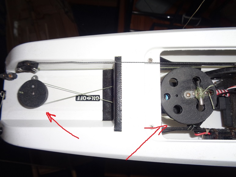

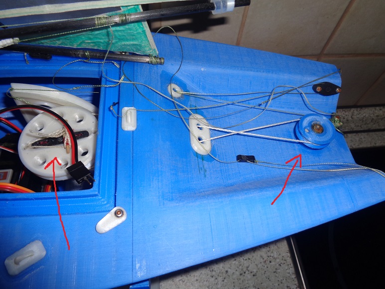

Ein Seilgetriebe habe ich Jahrelang genutzt. Dieses mal, das Erste mal mit einen Zahnradgetriebe.
An das feinfühligere bedienen des Steuerhebels habe ich mich gewöhnt.
Mich stört es nicht. Das sollte aber jeder selber ausprobieren.
Kuddel
Das ist das Umgebaute Rudersystem der DF65.
Die Seilführung ist als Acht gelegt. Der Umschlingungsgrad der Seilrollen damit größer und sicherrer.
Das ist das Rudersystem meiner MM.

Bei mir existiert die Überlegung, den Ruderschaft mit Neigung so einzubauen,
dass die obere Kante auch bei moderaten Ausschlägen noch nahe zur Bodenwölbung bleibt.
Da die Achterkante des Ruders meist trapezförmig zuläuft, kriegt man die Fläche in
Übereinstimmung mit den Regeln damit maximal und ohne Überstand nach Achtern.
Außerdem würde ich den Servo mit horizontaler bis leicht nach oben geneigter Achse
so einbauen, dass mittels Kegelrad der im freien Heckbereich stehend Ruderschaft bedient würde.
Weniger Leckage ins Bootsinnere, da Durchführung der Servoachse im halbwegs trockenen Bereich.

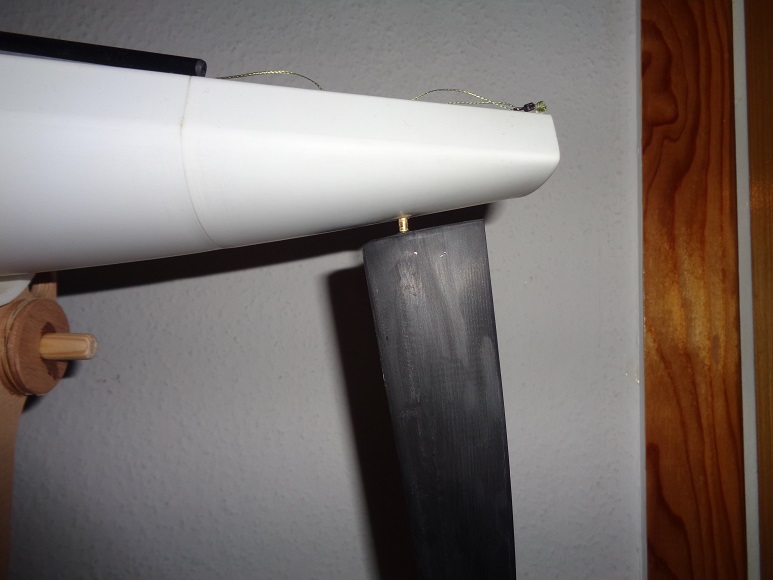

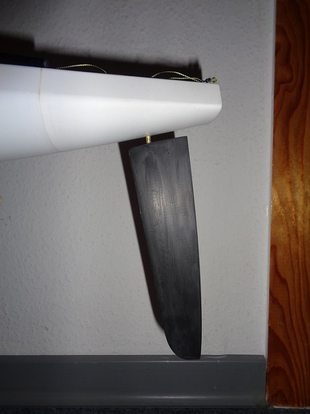

Beitrag: #28Beitragvon GER OK 712 » 03.02.2020, 19:25
Hammax,
ich muß schmunzeln. Gute Idee den Ruderschaft anzustellen.
Bei den Großyachten stellen die Konstrukteure die Wellen bis zu 7° an.
Bei meiner Nordstern sind es nur 3°.
Ich habe das Ruderservo an die Neigung der Ruderwelle angepaßt. Darum reichen die Stirnräder.
Im Fahrtzustand wird das Zahnradsystem an der Nordstern noch mit Folie verschloßen.
Und damit alles Wasserdicht.
Wundere dich nicht. Auf dem Bild ist das Ruderblatt nur zu Probe eingebaut. Darum der Abstand zum Rumpf.
