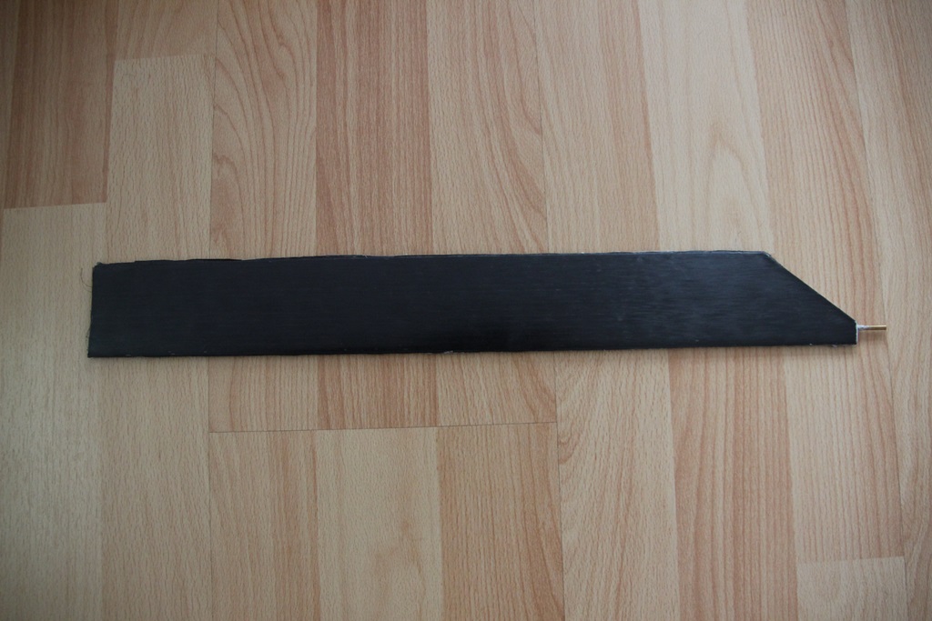

So fertig!! Hier ist das Ergebnis:
Allerdings habe ich den Laminataufbau nicht ganz so gemacht wie ihr es vorgegeben habt... ich muss ersteinmal das Zurechtschneiden mit dem Rollschneider üben :| und dachte mir statt gleich mein Gelege zu zerschneiden, lege ich statt 45°/ 30° Gelege 2x 90° und 1x 0° Gelege in die Form je Seite... das Gelege lies sich recht ordentlich schneiden! Hatte ich mir alles irgendwie schlimmer vorgestellt :D
Kann mir bitte jemand das etwas erklären, warum gerade 30° / 45°? und dann die Faserausrichtung nach schräg oben... oder nach schräg unten? :oops: DANKE!!! :bounce:
So wie die Finne auf dem Bild (noch unbearbeitet) ist, wiegt sie 72g und ist 435mm lang, bei einer Dicke von 5,00mm und als Füllstoff sind nur Microballons genommen worden. Harz hatte ich 70g angerührt und die waren doch recht knapp! das nächste mal werde ich etwas mehr anrühren ;) Gelege ist 80g/m³ UD-Gelege
Alles in allem bin ich sehr zufrieden! Meine erste Finne! Nun muss ich mich um die Form kümmern und werde mal abwarten mit der nächsten Finne, bis ich das mit dem Gelege richtig verstanden habe :oops:
Danke nochmal für Eure Mithilfe!!

Beitrag: #25Beitragvon Admin1 » 03.06.2014, 20:56
Servus,
schaut doch gut aus :tup: wenn auch etwas schwer. Aber bei einer Harz/Microballons Füllung ist klar das da ein paar Gramm mehr zusammen kommen.
Das Gelege muss man eigentlich nur entlang der Belastungsrichtung ausrichten. Also in Längsrichtung (des Schwertes) 0° ist mit der meisten Belastung zu rechnen. Und dann noch eine Torsionslage +-45°. Dafür verwende ich am liebsten ein BiDi-Gelege .. z.B. das hier Vorteil bei dem Zeug ist das man so die Torsionslage ohne Verschnitt mit einem Zuschnitt erledigen kann.
Gelege in 90°Richtung ist bei einem Schwert absolut nutzlos! Der Faserstrang nimmt die Last auf .. wie soll ein 90° zu Lastrichtung gelegter Faserstrang Last aufnehmen?
