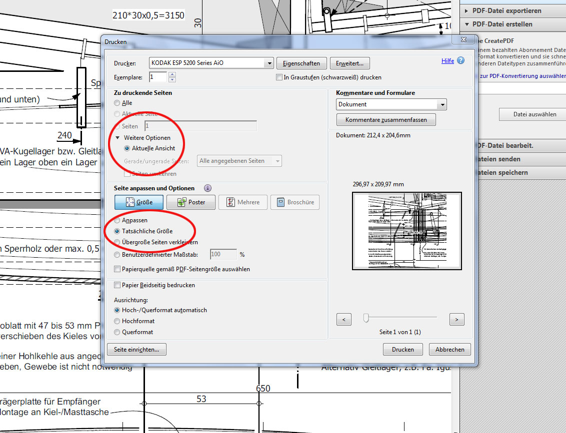

du hast ja von mir den Bauplan als pdf bekommen (?).
Du kannst im Druckdialog die aktuelle Ansicht und die tatsächliche Größe festlegen.
