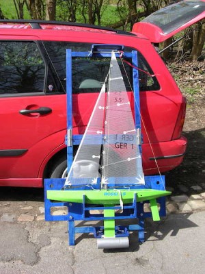

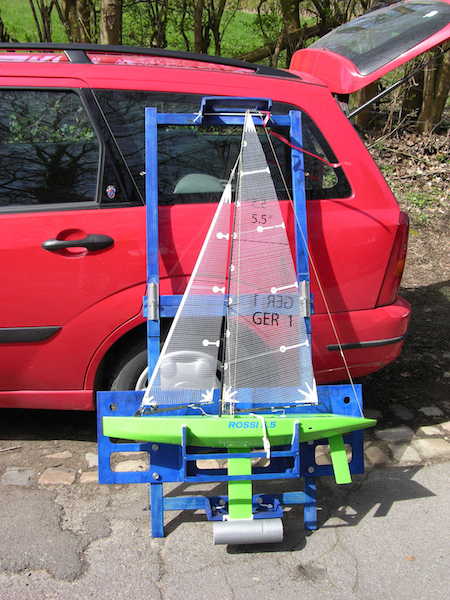

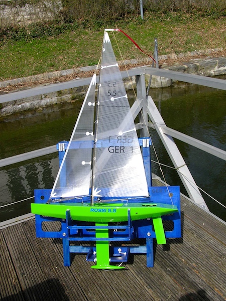

Moin, die ROSSI 5.5 RC segelt nun schon etwas länger. Hier doch nochmal nen paar Bilder.
Gruß, Egon

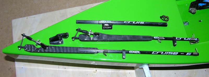

Hallo Egon
Sieht gut aus, Dein Boot. Wie lange ist Deine Wasserlinie?
Interessant finde ich den Fockbaumbeschlag mit Niederholer. Somit kommst Du ohne Dirk aus. Hast Du ein genaueres Bild davon?
Gruss Dominik

Beitrag: #49Beitragvon Micha » 11.06.2015, 21:35
n´Abend,
dann bin ich ja nicht allein mit meinem interessierten Blick - und dem Wunsch nach einem Detailfoto.
Der Fockbaumbeschlag bei Egon´s weak-spot war mir auch gleich ins Auge gefallen. Solch ein Fockbaumbeschlag kenne ich bisher nur von den M-Booten.
Schaut gut und macht (mich) neugierig. Ich bin trotz der scheinbaren Überlegenheit der Swingriggs angetan von den konv. Rigs - schaut einfach besser aus. Würde solch einen Fockbaumbeschlag gerne mal bei ´ner RG ausprobieren, nur komme ich gegenwärtig einfach nicht zum Basteln. Aber mich hetzt ja niemand.

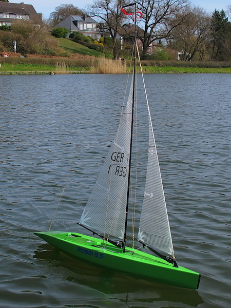

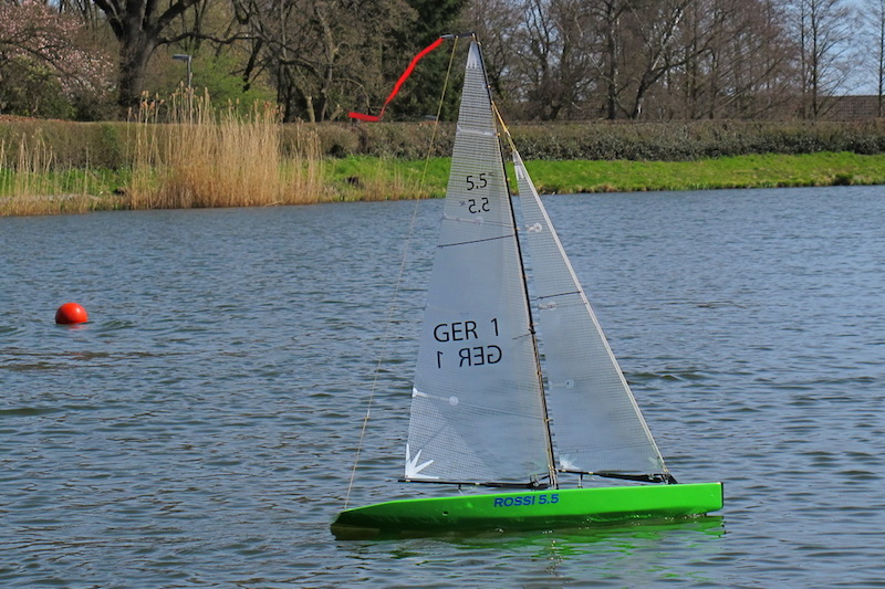

Moin, dann nochmal etwas mehr zur ROSSI: Zunächst hat mir Arnes 5hoch5 Idee gefallen. Nur wollte dann doch ein etwas zeitgemäßere Design. Allerdings ist es mit der ROSSI dann anders weiter gegangen. Dan Rossi hatte nicht nur sein ok zu dem Modell gegeben sondern auch gleich die International 5.5 Class Association davon informiert. So kam es praktisch zu einem Modell-Vorversuch. Deshalb sollte das Rigg so praxisnah wie möglich ausgeführt werden. D.h., die Lieken sollen sich je nach Segelstellung gezielt öffnen oder schließen. Dies wird bei Unterlieken durch den Achsabstand zu Vorstag (ca. 12mm) bzw. Hinterkante Mast (ca.6mm) und bei den Achterlieken durch den Winkel der Achsen zu Vorstag bzw. Mast (ca. 6grd.) erreicht. Eine Walicki-Schmetterlingsmimik ist so übrigens überflüssig.
Die WL ist 660mm bei 1700gr.
Das Vorversuchsergebnis: Die ROSSI segelt eher wie eine RC44 denn eine gängige 5.5 IC. D.h., sie will wie ein moderner Racer auf der Kimm gesegelt werden. Deshalb wäre ein Vergleich mit einer nach Arnes Plan gebauten 5.5 sehr interessant...
Gruß, Egon
