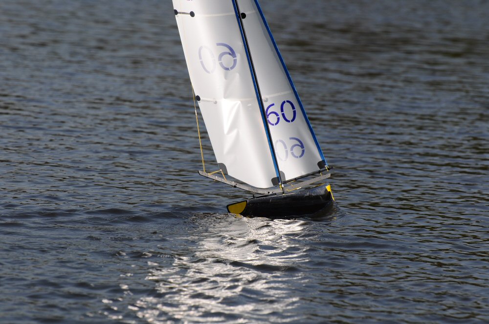

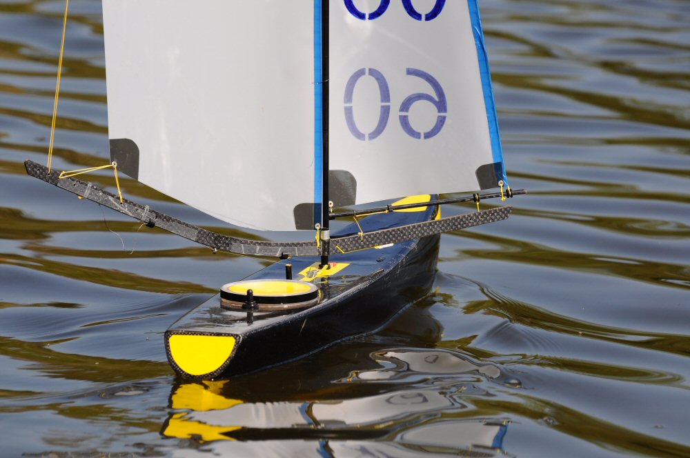

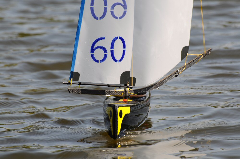

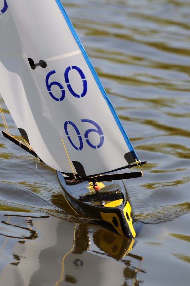

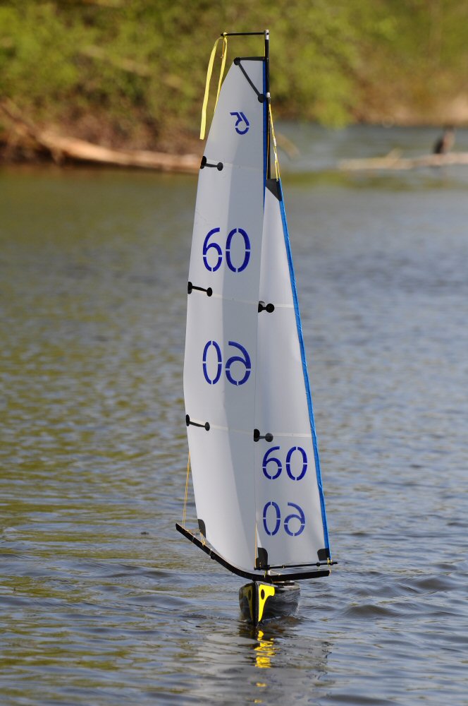

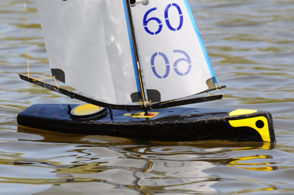

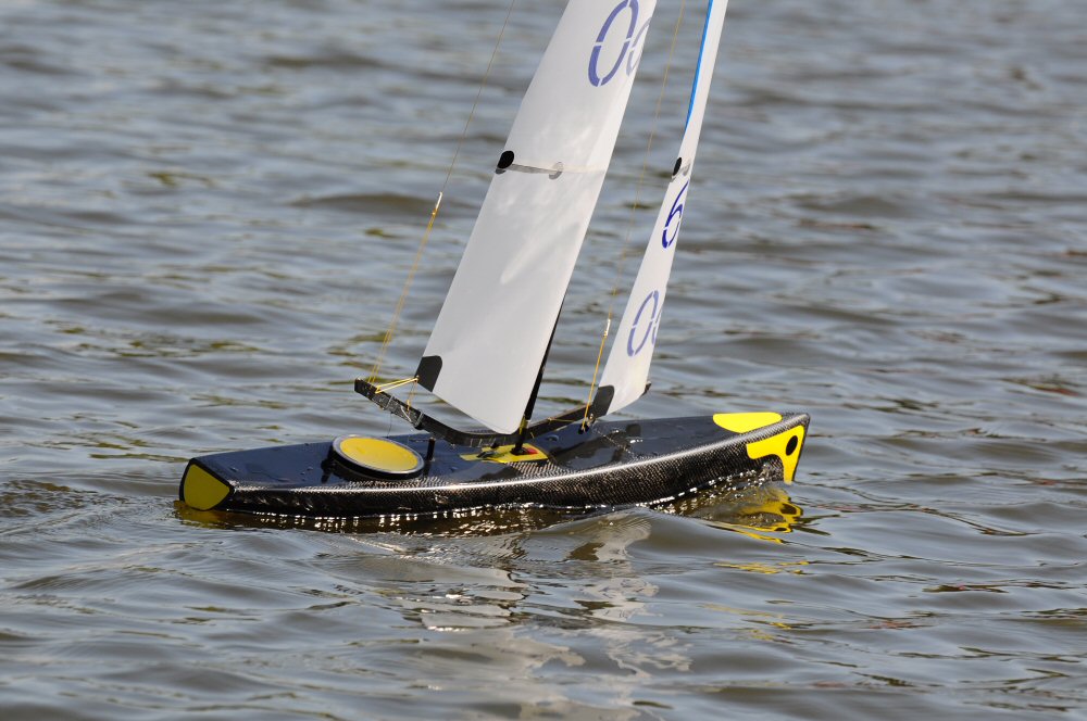

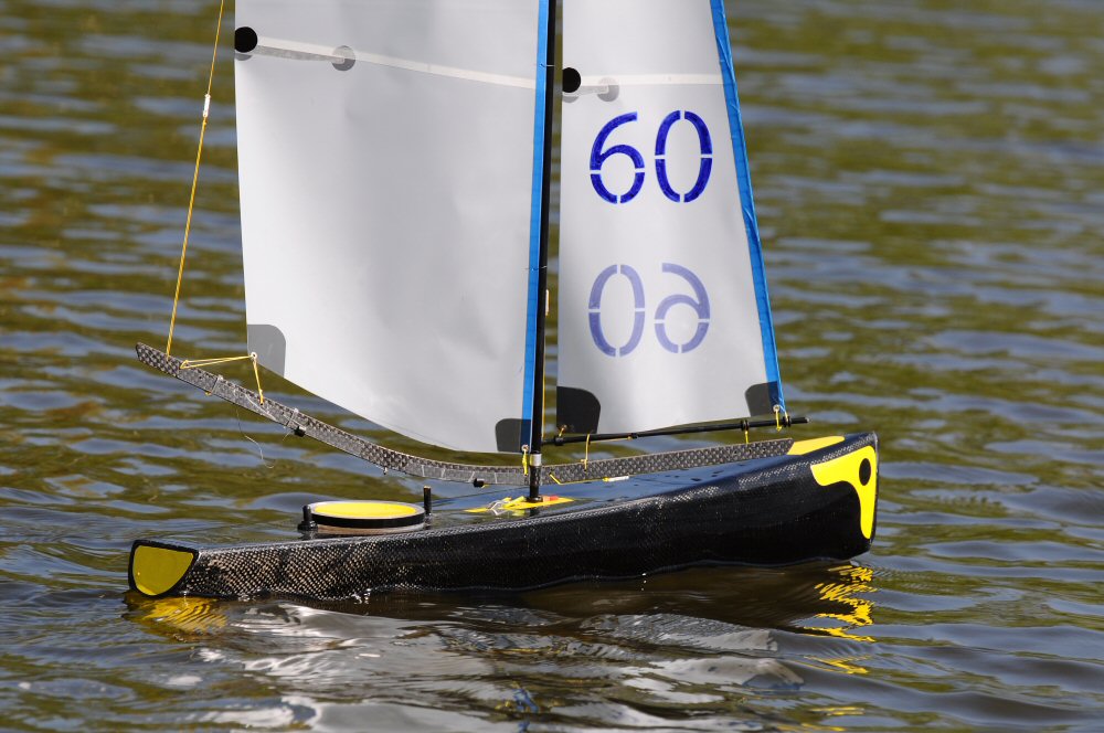

Beitrag: #47Beitragvon stetson » 01.05.2013, 18:13
heute konnte ich endlich Segel-Fotos machen:
