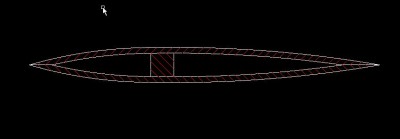

hier noch mal ein Nachtrag. Wenn du mit 1mm GFK Platten arbeiten möchtest, dann sollte das am Ende so aussehen:
Die Kanten an denen die Platten zusammen stoßen müssen schräg angeschliffen werden, damit die Klebefläche schon größ ist.
Wenn das gut passt, dann klebst du zuerst den Steg ein. Die Klebeflächen gut anschleifen und danach gut mit Aceton oder besser Silikonentferner reinigen. Als Kleber nimmst du am besten Uhu Endfest. Kein 5-Minuten Epoxy! Wenn der Steg eingeklebt und ausgehärtet ist verklebst du die Plattenkanten auch mit Endfest. (Auch hier das Reinigen nicht vergessen) Die Klebestellen mit Klammern und Leisten als Zulagen zusammen pressen, damit der Druck schön gleichmäßig verteilt wird. Beim Ansetzen der Klammern aufpassen dass die Flächen symetrisch sitzen.
Wenn der Kleber dann ausgehärtet ist, kannst du die Kanten schleifen. An der Vorderkante eine kleine Rundung und am Ende schön Scharfkantig.
Nachteile bei dieser Bauweise sind ganz klar das undefinierte Profil und die deutlich unter einer laminieren CFK Finne oder Alu Finne liegende Steifigkeit und Festigkeit.
