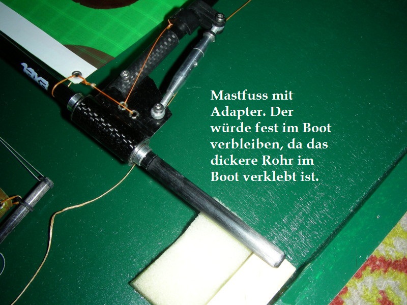

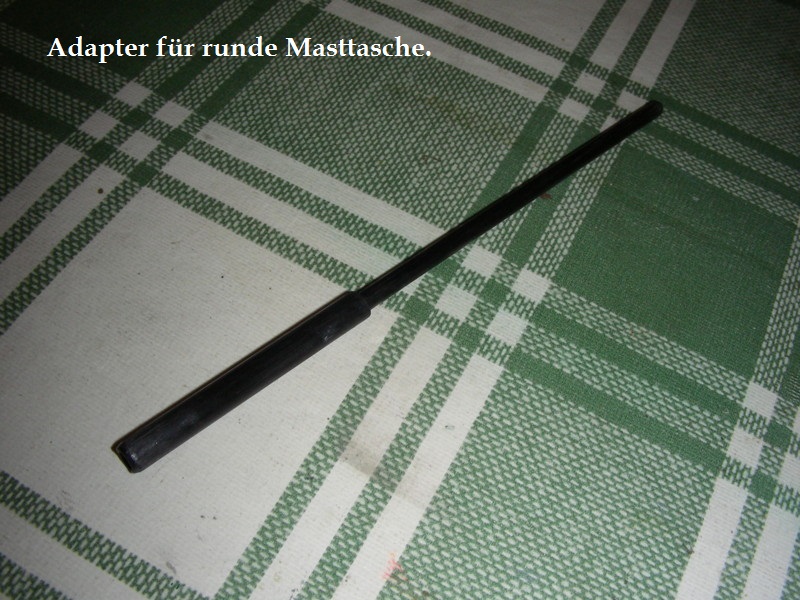

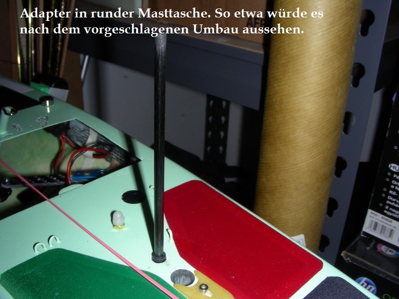

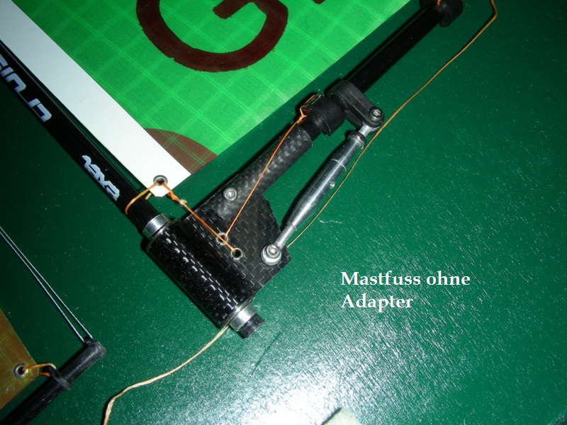

Beitrag: #7Beitragvon Number 5 » 04.01.2015, 10:47
Hier ein paar Fotos zum besseren Verständnis. Was in den Fotos als Adapter erscheint, ist im vorliegenden Fall dann fest im Boot eingeklebt.

Beitrag: #9Beitragvon Number 5 » 04.01.2015, 14:49
Du redest aber von Äpfeln. Wir von Birnen. Wenn der Mast im Boot festgeklebt ist, handelt es sich logischerweise nicht um ein Swingrigg. Was Du hier propagierst ist aber die Lösung für ein Swingrigg. Ist bei mir übrigens identisch gelöst (auf dem letzten Foto ist die Hülse samt Riggsicherung gut zu sehen). Aber Swingrigg ist hier nicht nachgefragt.
Das fotografierte Boot erlaubt den Einsatz beider Riggarten.
