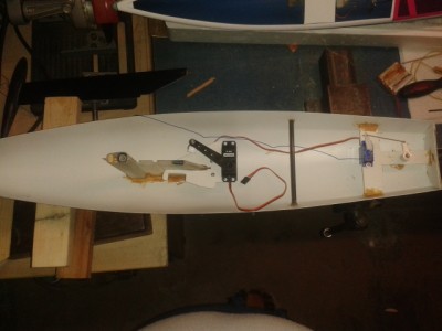

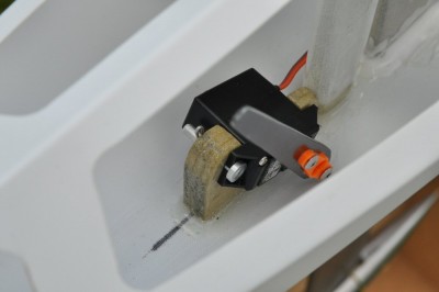

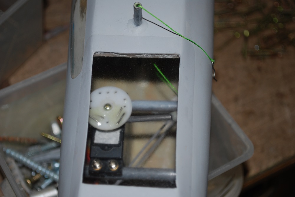

So hatte ich es bei meiner Pakinto gelöst:

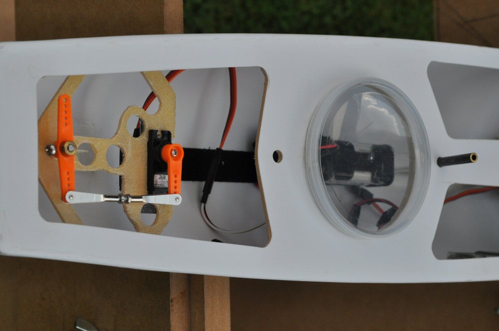

Beitrag: #8Beitragvon ger529 » 12.11.2014, 13:22
Wie Dieter schon schrieb muß der Servo nicht mittig sein.
Hätte den Servo sonst auch nicht in meine X/trem bekommen ;)
