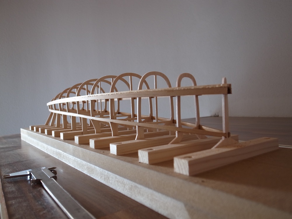

Beitrag: #1Beitragvon Gallimimus » 26.07.2019, 12:51
Hallo
Es ist nichts weltbewegendes, ich bin, zum Glück, nur wieder etwas am Basteln und mache mir ein neues Boot. Ab und zu werde ich hier ein Bildchen einstellen.

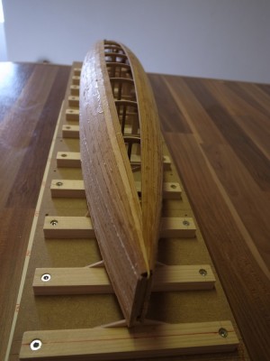

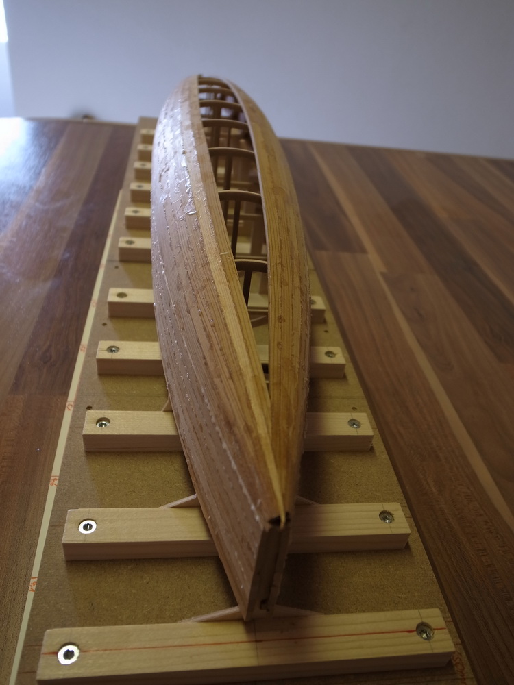

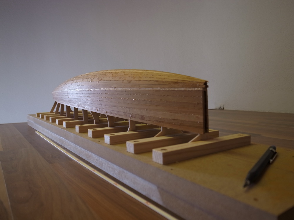

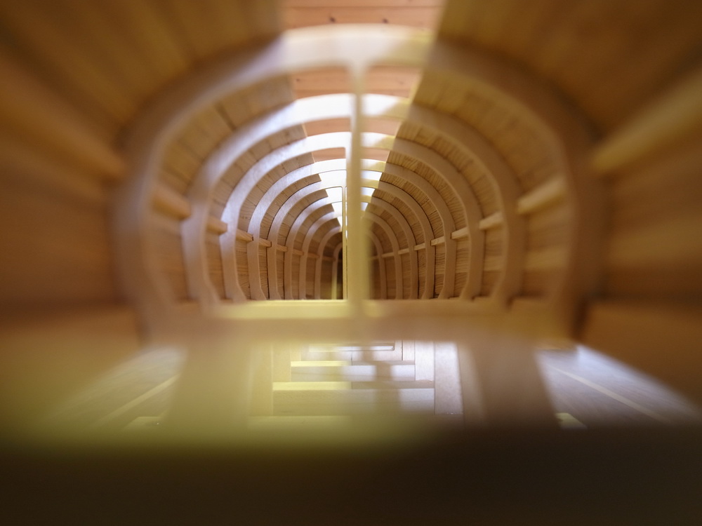

Beitrag: #3Beitragvon Gallimimus » 14.08.2019, 07:57
Grüezi Mitenand
Habe etwas weiter gebastelt. Es fehlen noch 5 Planken, dann kann geschliffen, laminiert und lackiert werden.
Schöne Grüsse
Dominik

Re: Goth XP RG
Beitrag: #4Beitragvon Uwe » 15.08.2019, 21:49
Hallo Dominik,
das ist wieder einmal eine sehr schöne Arbeit von dir als alter Holzwurm :D
LG Uwe

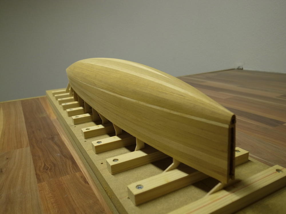

Beitrag: #6Beitragvon Gallimimus » 20.08.2019, 22:07
Grüezi Mitenand
Der Rumpf ist geschlossen und das erste Mal beschliffen. Es sieht bis jetzt recht gut aus, ich muss aber vor dem Laminieren nochmals einen Feinschliff machen. Es ist recht heikel, den Knick schön gerade hinzubekommen...
Es Grüessli
Dominik

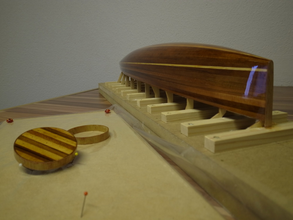

Beitrag: #7Beitragvon Gallimimus » 24.08.2019, 21:37
Hallo Zusammen
Heute beschichtete ich mit 49g Glasfaser. So schönes, dunkles Zedernholz hatte ich noch nie, sieht richtig cool aus...
Jetzt kommt dann die mühseelige Arbeit mit schleifen, lackieren, schleifen, lackieren, schleifen, lackieren, polieren...

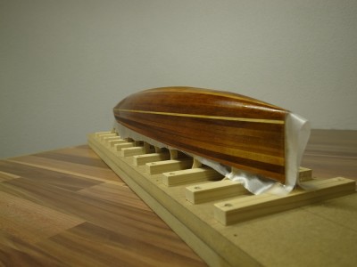

Beitrag: #9Beitragvon Gallimimus » 02.09.2019, 15:10
Hallo Zusammen
Heute konnte ich das erste Mal lackieren. Der Lack bringt schon nochmal einen schöneren Glanz und seine Fliesseigenschaften sind natürlich viel besser. An einer Stelle im Bugbereich hatte ich kleine Probleme, die zweite Epoxyschicht hat offenbar nicht zu 100 % gut mit der ersten Schicht verbunden. Ich habe zwar die erste Schicht angeschliffen, weiss aber nie wieviel es leiden mag... Da ja sonst das Gewebe schon wieder durchgeschliffen wird.
Nebenbei versuche ich endlich eine schönere Luke herzustellen. Alles aus Holz, mal sehen wie es sich bewähren wird...
