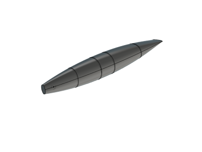

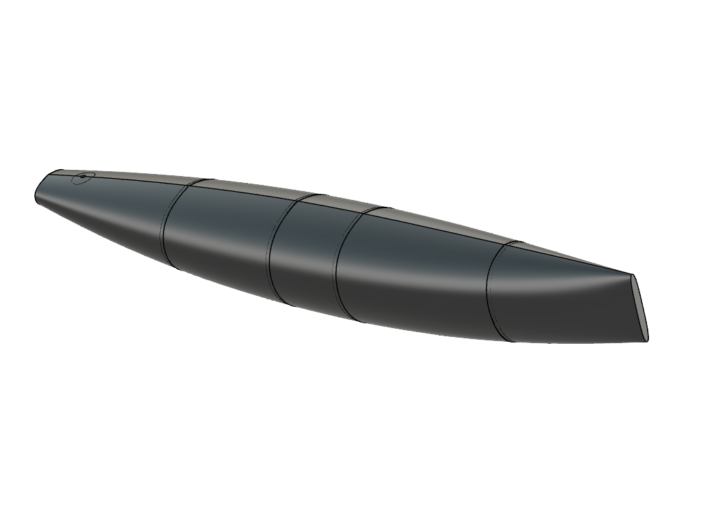

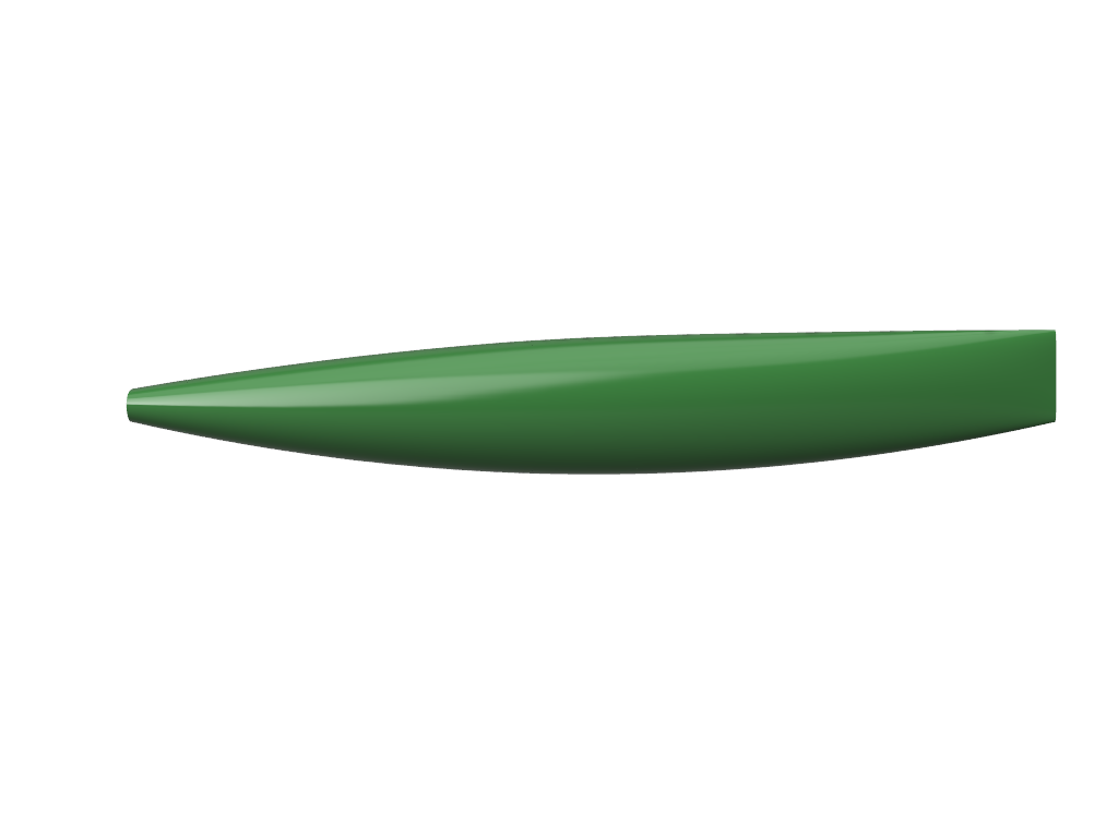

Hallo, ich bin Michael und möchte mich mit meinem Projekt an Euch wenden.
Die Herausforderung dieser kleinen Klasse an einen Selbermacher ist gewaltig:
1. einigermaßen Einblick in eine Konstruktionssofware( bei mir Fusion 360)
2. Einblick in die Slicersoftware (Symplify 3D, Prusa)
3. Segeln sollte man auch noch können..
Zu meinem Projekt:
Breite 97,5, Verdrängung 960 g.
Arbeitstitel Gurke, weil die Form eher einer Gurke änelt als einem Schiff. Grund ist meine Überlegung, den Widerstand zu reduzieren, und dazu gehört meines Erachtens die Vermeidung von Kanten. Kanten zwingen das Wasser oder die Luft zur Beschleunigung, und das kostet Energie. Resultat ist die Gurke. Schaun wir mal...
Im Moment bin ich dabei, die Materialien zu testen. PLA,PLA LW, PLA Polyair alles von 3d LabPrint, von denen ich zwei Flugzeuge gedruckt habe.
Bisheriges Ergebnis:
PLA LW: Vorteil überragende Stabilität, Nachteil es stinkt. und da ich im Büro drucke und bei diesen Temperaturen nicht dauernd die Fenster aufreißen kann
PLA Polyair: Super Oberfläche aber toleriert keine Fehler. Eben tanzte eine einzige Druckebene aus der Reihe (vielleicht am Tisch geruckelt?) und man kann den Rumpf auseinander brechen.
Mit Symplify 3D kann ich keine kleinen Infills drucken (wie die Rumpfverstärkungen für die Ruderachse), mit Prusa kann ich die Infills drucke, bekomme aber neben den Verstärkungen Löcher. Wenn ich Fotos hochladen könnte, würde ich Euch das gerne zeigen! Hilfe hierbei wäre super!

Infills werden konstruiert... ;)
Mit S3D kannst du einzelne Prozesse anlegen...das macht das Leben extrem leicht.
Einfach etwas mehr einarbeiten. Jeder Slicer hat seine Vor-und Nachteile.
...und ich denke, du hast noch Reserven bei den Druckparametern.

Hallo Torti, da hast Du Recht, da ist viel Luft nach oben. Kleiner Tipp für mein Problem? Wenn ich infiill sage, füllt er mir den ganzen Kahn voll....

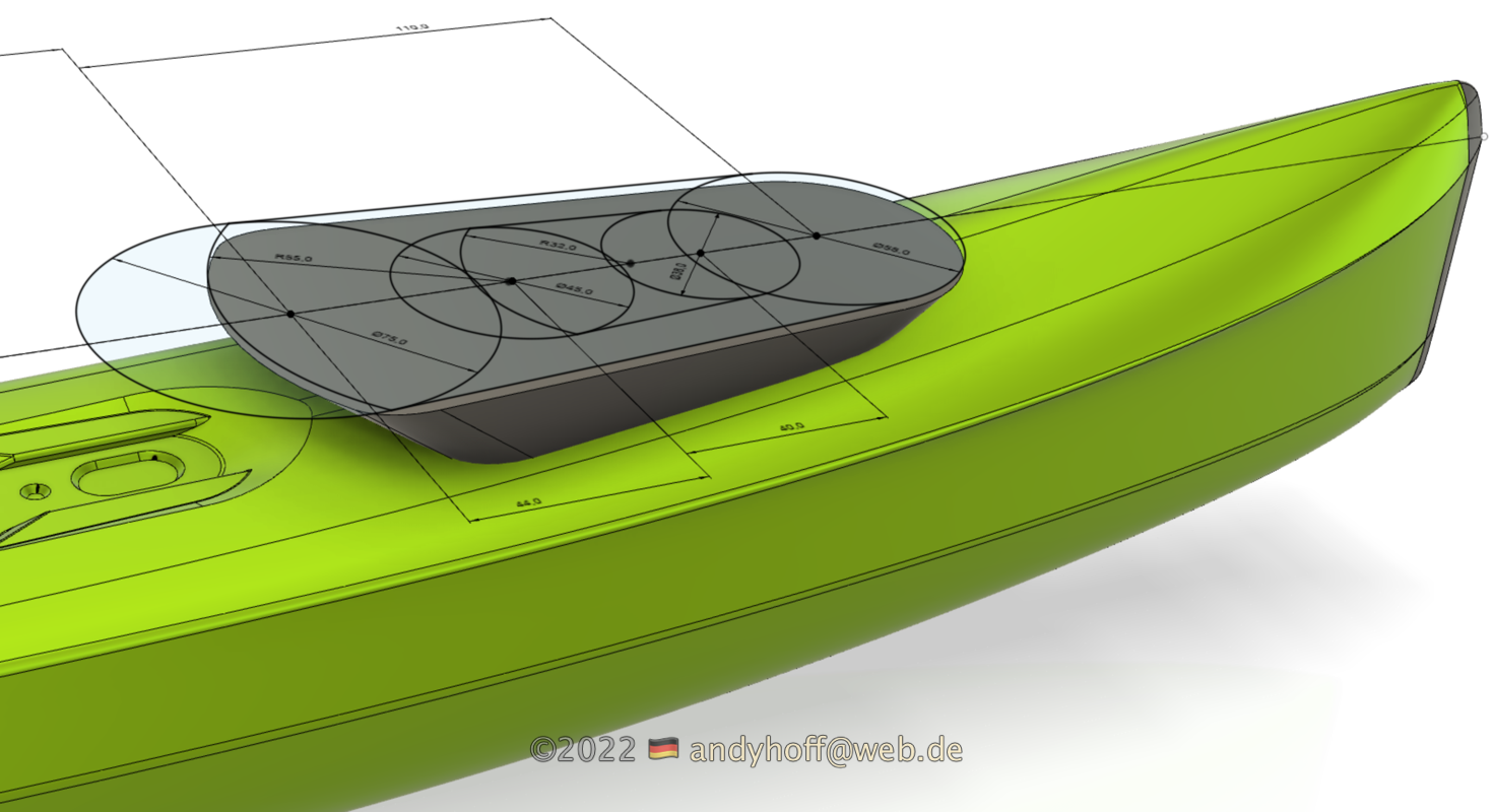

@ Andy: Deine Routine ist sicher nicht zu toppen. Btw, wie kann ich Freiformflächen prägen, z.B. um Umrisse für Decksausschnitte zu markieren? Über Deine Hilfe würde ich mich freuen!

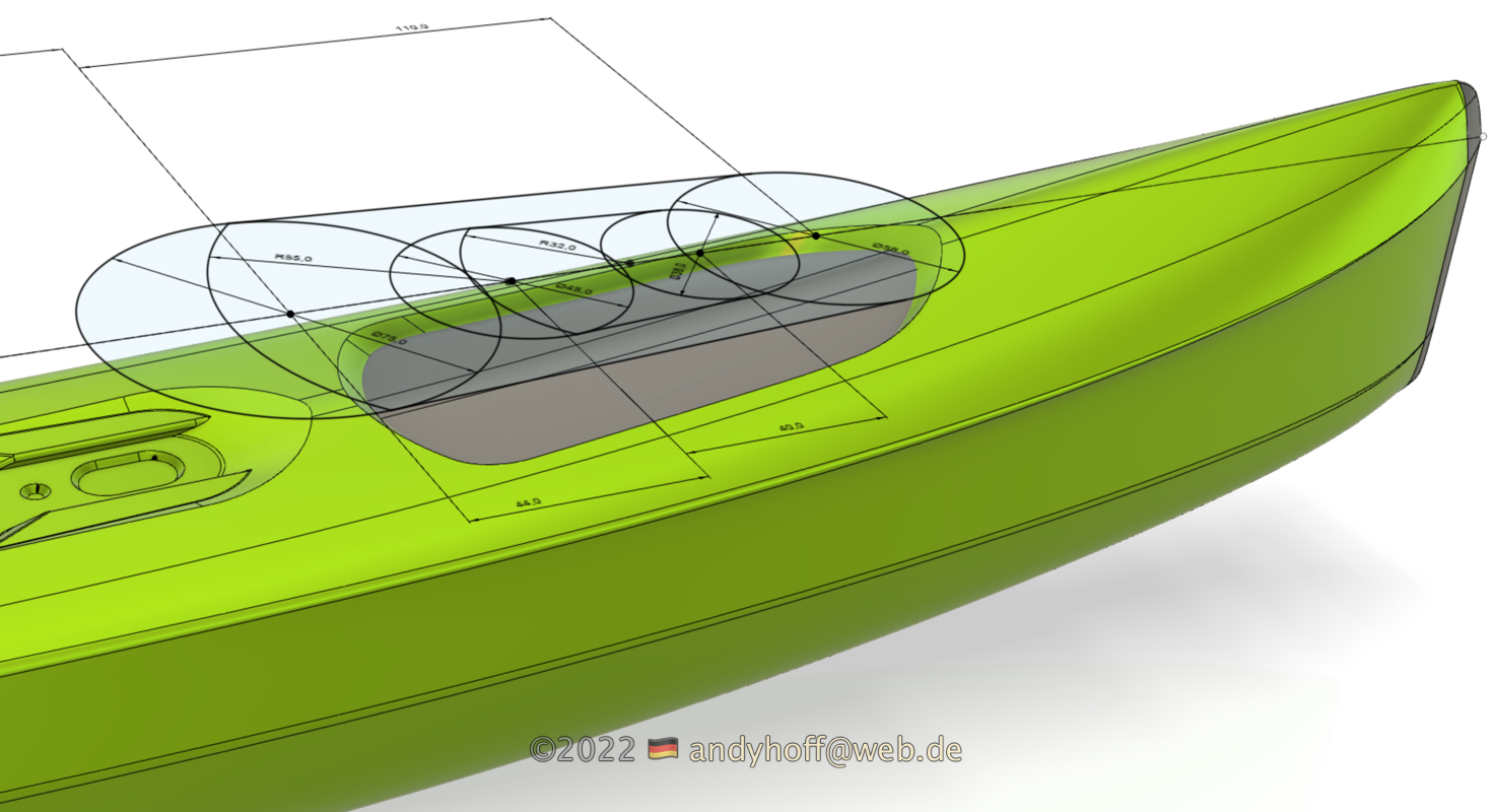

Zuerst braucht man eine Skizze über dem Rumpf. Daraus erstellt man den Körper der den Rumpf ausschneiden soll.
Jetzt braucht es mehrere Schritte diese Kontur in den Rumpf zu prägen.
Zuerst die beiden Körper kombinieren als Schnittmenge.
Dann den Rumpf mit dem eben erstellten Körper (der Schnittmenge) kombinieren jetzt aber ausschneiden. Wichtig ist die Werkzeuge zu behalten .. den Körper brauchen wir gleich noch!
Jetzt haben wir mal ein fettes Loch im Deck.
Nun verschieben wir unsere Schnittmenge um ein paar mm in Z Richtung nach unten.
Jetzt müssen wir nur noch diese beiden Körper kombinieren - verbinden
feddich :)
Schau mal auf YT .. da finden sich massenhaft Tutorials zu F360 ..

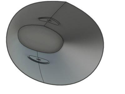

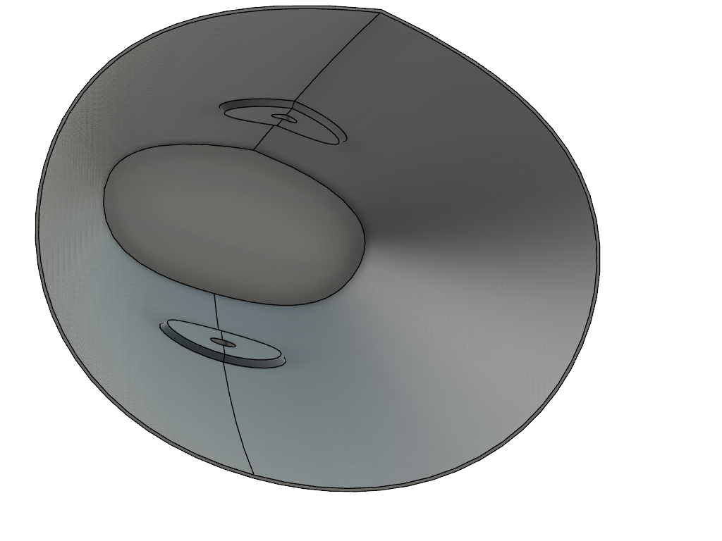

Ich habe Dein Tutorial über die Verbindung der Rumpfsektionen angewendet, klappt wunderbar! Daraus abgeleitet habe ich Verstärkungen für den Ruderkoker konstruiert und da beginnen die Probleme, die ich schon oben beschrieben habe. Hie kann ich keinen Vasenmodus mehr anwenden und hier benötige ich ein Infill für dir Verstärkungen. Und das funktioniert bei S3d nicht. Prusa kann es, produziert aber Löcher im Anschluss an an das Infill. Da hilft auch nicht Null Retract in den Einstellungen.
Tut mir leid, nun kann kein weiteres Bild anfügen, wahrscheinlich habe mien Limit schon erreicht. Ich muss mich noch in Euer Forum einarbeiten... :x

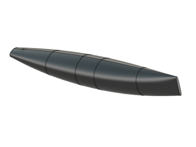

mir wäre ja eher "Zäpfchen" eingefallen, aber das gibt es bei den IOM schon ;) :D
Die Orca von Patrick hat auch eine gewisse Ähnlichkeit mit Deinem Entwurf.
Da ich nicht so der Konstrukteur bin, fällt mir nur auf, daß Du relativ breit bist, die gängigen Konstruktionen dürften schmaler sein.
Bin gespannt wie es weitergeht. Auch die Detaillösungen müssen wohl überlegt sein.

danke für Deine Aufmunterung! Du Hast ein gutes Auge, meine Gurke ist 1,4 mm breiter als die Manta 2019 ;) . Das stimmt, die Orca ist sehr ähnlich, habe ich leider erst später entdeckt. Aber die Überlegung den Widerstand zu reduzieren, liegt auch auf der Hand.

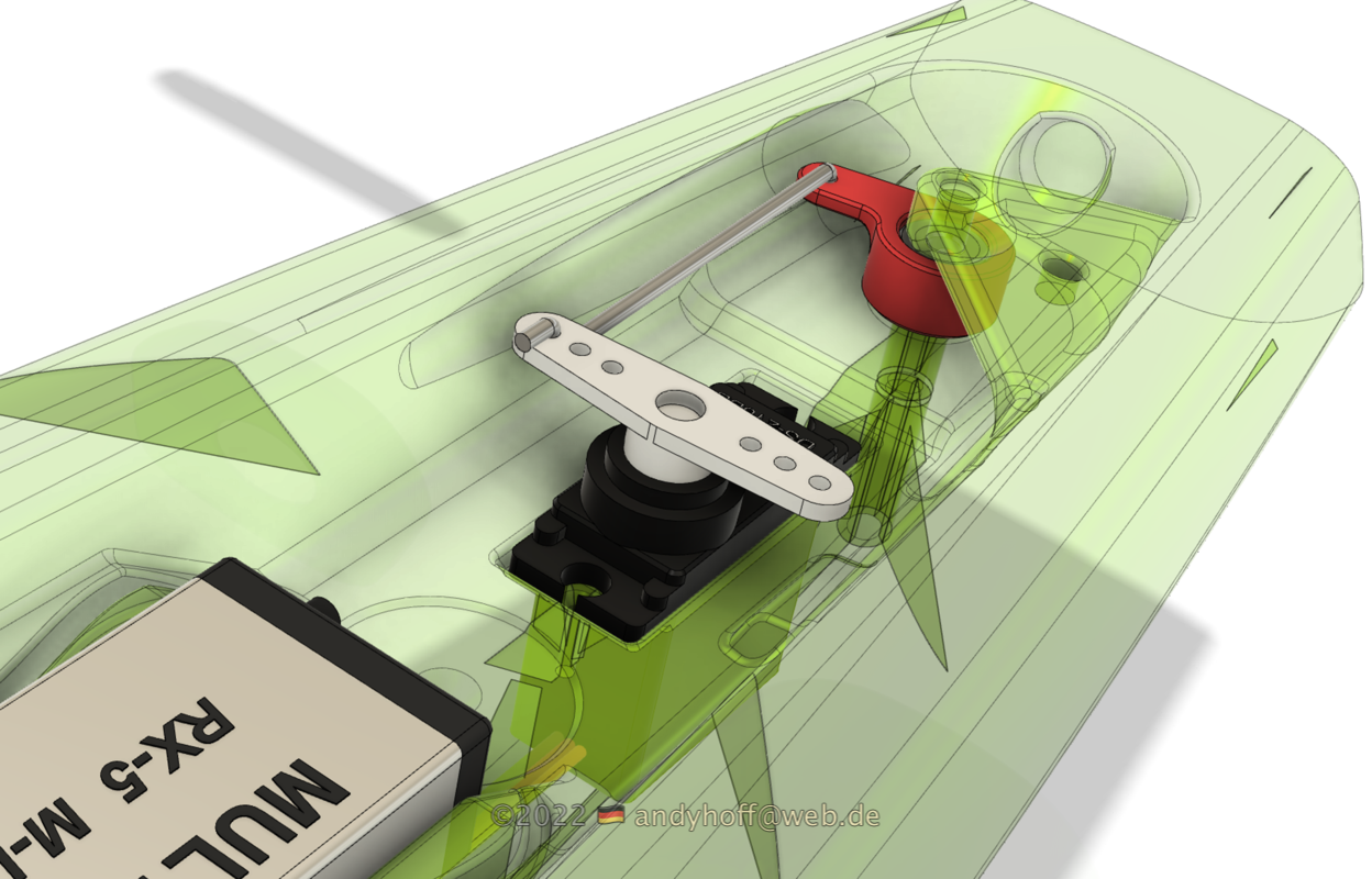

ich verstehe noch nicht so recht was du erreichen möchtest? Auf deinem Bild erkennt man keine Details. Druckst du das Ruderkoker mit? Oder wird das nachträglich als Extrateil eingesetzt?
Man kann Körper auch transparent darstellen und so weitere Details sichtbar machen

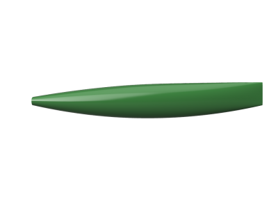

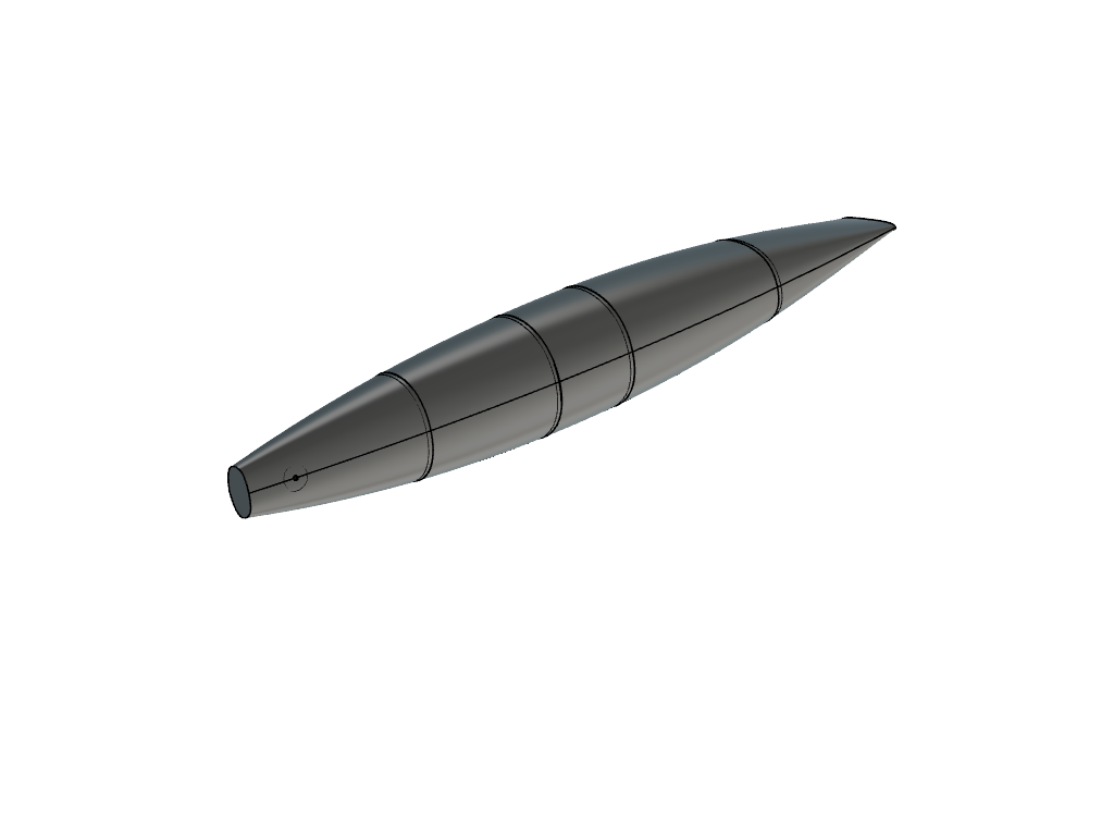

ja, ich möchte die Einbautren mitdrucken, um mir einpassen zu ersparen. Auf dem Bild oben kann man in das Heckteil gucken, perspektivisch etwas unglücklich, aber man sollte erkennen, dass oben und unten im Rumpf die Verstärkungen mit Löchern für den Koker mitgedruckt werdn sollen. Und hier kam das Problem mit dem Infill bei S3D. Ich konnte das Infill nicht auf die Verstärkungen beschränken. Eben habe ich mir S3D V5 heruntergeladen, vielleicht klappt es damit.
Zur besseren Darstellung habe ich die Steuerbordseite mal gerendert, da kann man dan auch einen Unterschied zwischen oben und unten entdecken. Deine Darstellungen sind sehr profilike, wie lange machst Du das schon? Oder machst Du das professionell?file.php
