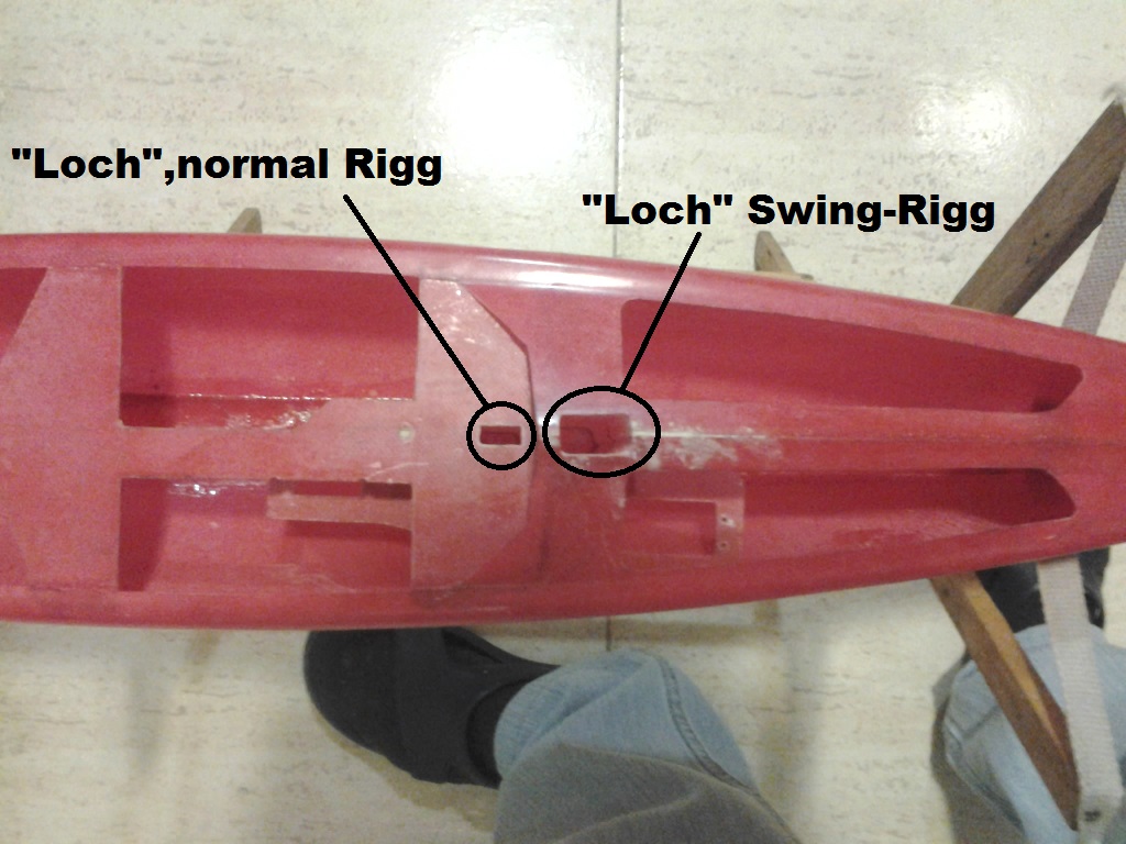

Moin Thorsten,
du kannst die Löcher so groß machen wie die Taschen sind. So wie du schon schriebst, kannst du für die hintere Masttasche die Platte der MM nehmen, vorne kommen einfach Distanzstücke (gerne Kunststoff, kein Holz) rein.
Du kannst dir natürlich auch eine hochkomplexe Lösung ausdenken aber einfach geht auch ;)

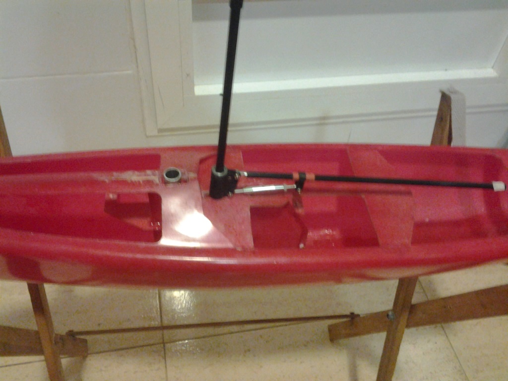

Moin Arne + ALLE,
Also hab mich fuer die "quatraische"Loch-Loesung entschieden, hier das Reslutad nach viel feilen ;) :
Und hier mal mit den Grossbau, bzw der Aluhuelse fuer Swingrigg :
Die Tasche/Loch fuer Swing-rigg ist ja recht tief, kann da nicht die Sachen von der der SeaBug nehmen :cry: .

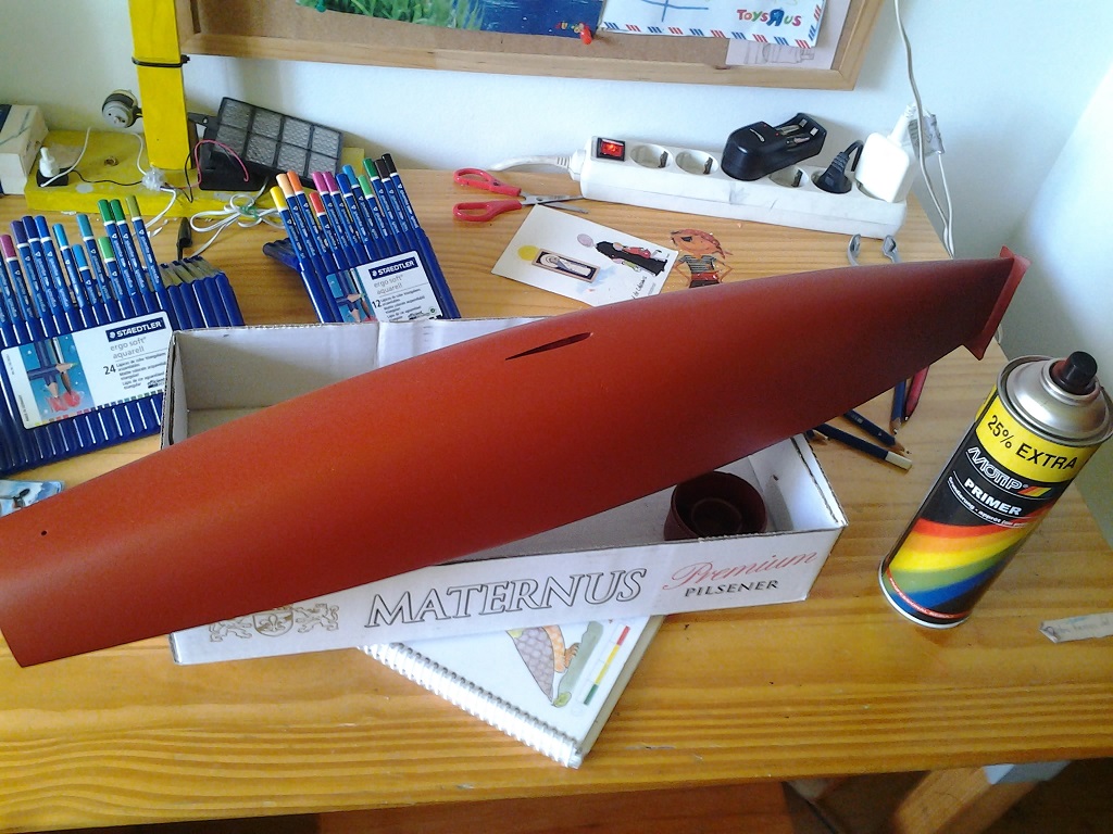

Hallo an Alle,

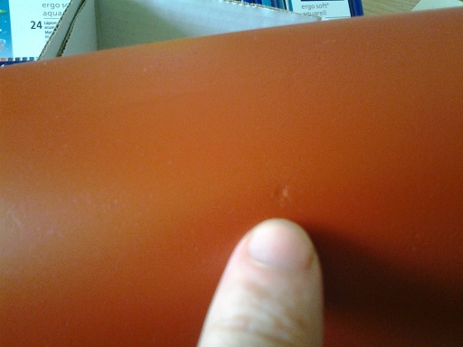

So nun geht es etwas weiter hab Heute mal geschliefen und GRUNDIERT hier das Ergebnis:
Farbe kommt dann ein Orange von TITAN aus der Spraydose,hier ein Bild:

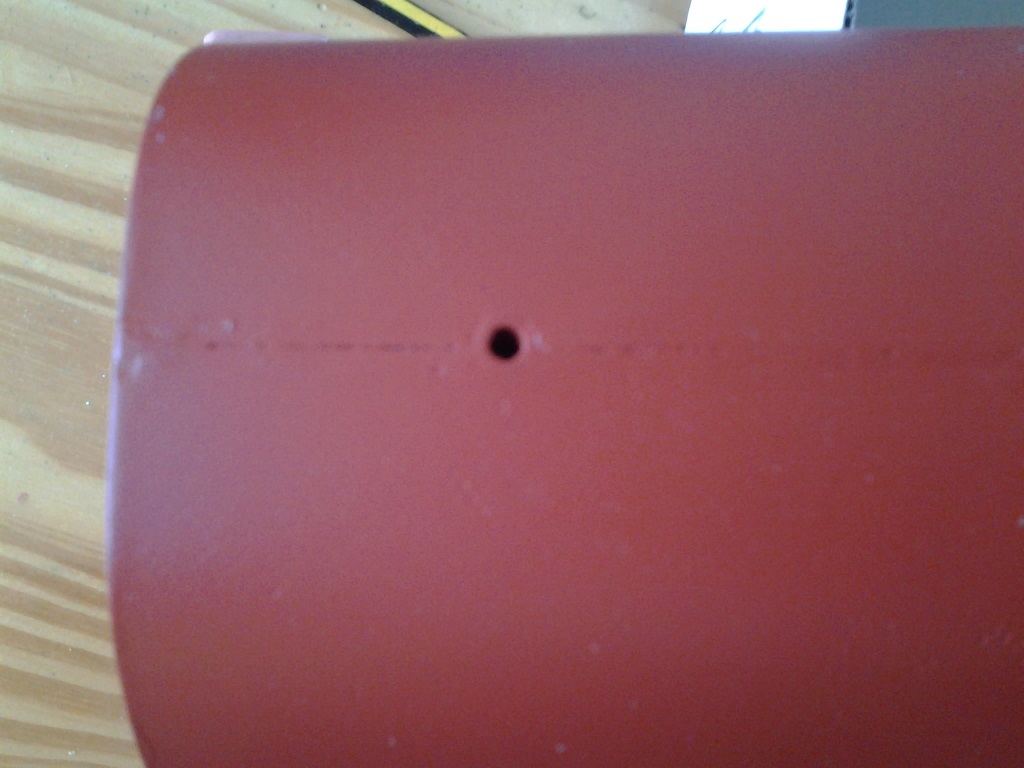

drauf aber ich habe leider ein paar Stellen gefunden die etwas Poroes, bzw Fehlsteck im der Booothaut sind:
So nun die Grosse-Frage wird das beim Lackieren "gelfuehlt" oder muss ich da etwa noch etwa Autospachtel drauf?
Eine schnell Antwort von einem Lackierprofi waere toll wuerde heute Abend gern noch eine Arbeitsschritt machen wollen.
Saludos.
Thorsten
Zuletzt geändert von Thor069 am 05.01.2014, 21:07, insgesamt 1-mal geändert.
Thor069
Beiträge: 259
Re: Bau meiner Coriolis
Beitrag: #14Beitragvon MK-Sven » 05.01.2014, 21:06
Hi Thorsten,
Ich würde das auf jeden Fall spachteln! Mit Farbe wird sich das nicht füllen.
Etwas anrauhen und Spachtel rein. Schleifen und fertig!
Die Farbe sieht echt schick aus!

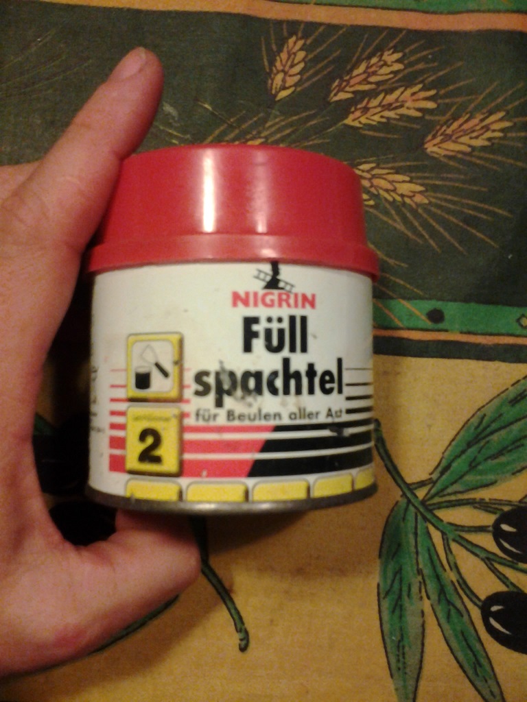

Beitrag: #16Beitragvon Arne » 05.01.2014, 23:22
Moin Thorsten,
es gibt Leute denen macht spachteln und schleifen Spaß ;)
Was für Spachtelmasse verwendest du?

Beitrag: #17Beitragvon Thor069 » 06.01.2014, 00:11
Arne hat geschrieben:Moin Thorsten,
Moin kann man noch zur dieser Uhrzeit sagen :roll: :?:
Also zu den Spachtlern und Schleifer gehoere ich nur "notgedrungen" bin eher de Jaeger und ...... ;)
Also die Spachtelmasse ist eine von "NIGRIN" - Füllspachtel für Beulen aller Art, s.h. Foto
Wird eine Rosa-Masse nach dem Vermischen.
Das Problem ist nur mit der habe ich sehr wenig Verarbeitungszeit so 2-5min.
Hoffe doch die ist ok oder muessen wir da was anderes nehmen?

Beitrag: #18Beitragvon Arne » 06.01.2014, 00:20
Hallo Thorsten,
Moin kann man immer sagen, das ist nicht von guten Morgen abgeleitet ;-)
http://de.wikipedia.org/wiki/Moin
Füllspachtel ist nicht die beste Wahl. Feinspachtel ist besser geeignet.
Wenn ich kleine Bereiche spachtel, markiere ich mir die Stellen vorher (Edding, Bleistift,...), dann vergeht nicht soviel Zeit beim suchen :-)

Beitrag: #19Beitragvon Thor069 » 06.01.2014, 00:25
Arne hat geschrieben:Hallo Thorsten,
Hallo Arne heist das nicht bei euch Moin, Moin?
Dank fuer die schnelle Antwort,
Also Feinspachtel kommt auf den Weihnachtszettel fuer diese Jahr, bis dahin muss das herhalt was da ist :-(.
Naja mit der rot/braunen Fabe sieht mann das ganz gut aber ein Bleistift laesst sich bestimmt noch wo finden.

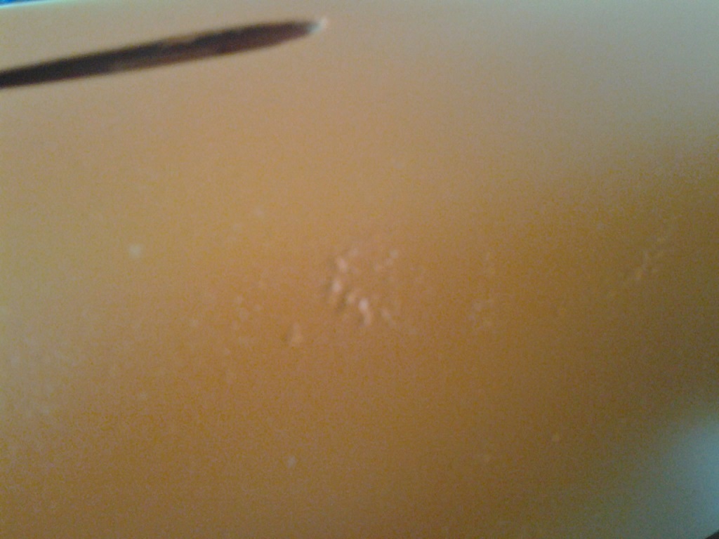

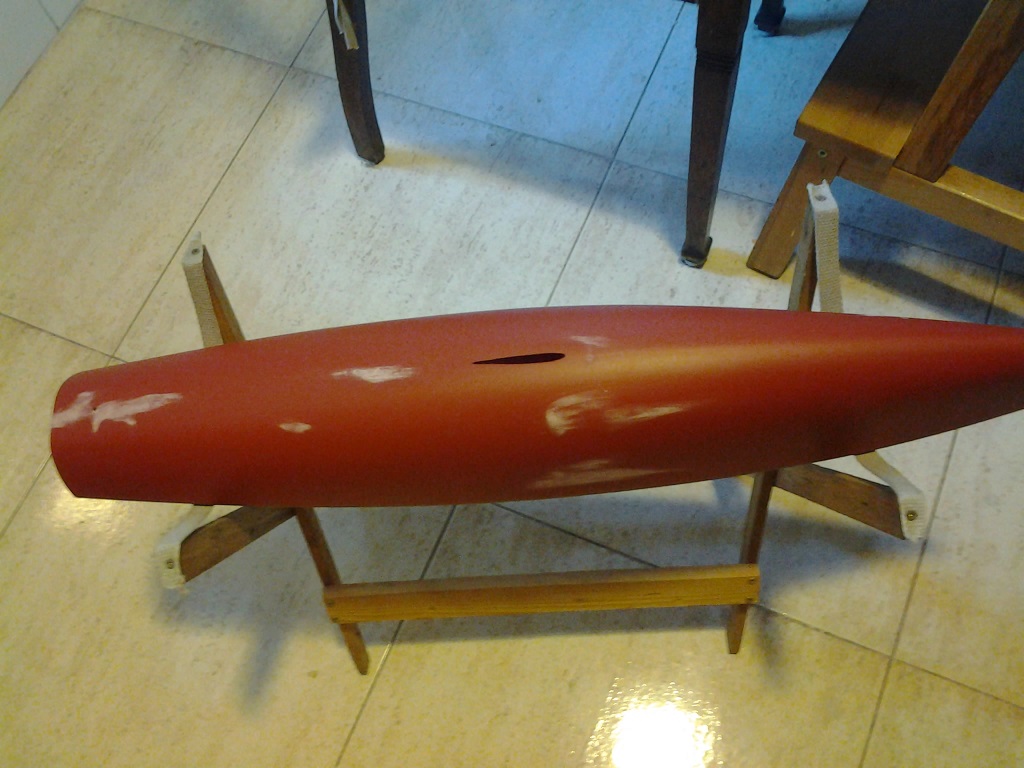

Beitrag: #20Beitragvon Thor069 » 06.01.2014, 09:53
Buenos dias oder auch nur Guten Tag :D ,
So hab nun noch mal nach ge bessert und so sieht der Parzient danach aus:
Nachher kommt dann da schleifen dran :( .
