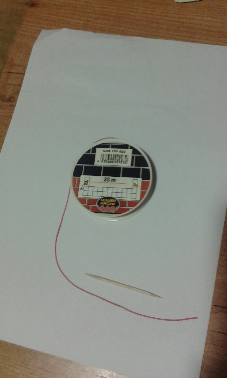

An meiner IOM setze ich auch keinen Block auf Decke ein. Ein Maurergummi vom Fockanschlag zur Hauptschot ist eine funktionale Lösung. Die Schot wird immer leicht auf Spannung gehalten und kann sich auch unter Deck nicht verheddern.
...und es reicht dann ein Drahtbügel zur Umlenkung, da es kaum Reibung gibt.

nimm keinen Maurergummi ist viel zu dick nimm ein Gummi aus dem Angelladen für Stippangeln es giebt verschiedene stärken die Silikongummi sind sehr dehnbar es reicht das 2 oder 3schwächste Gummi um so länger der Gummi um so weniger muß das Servo gegenan arbeiten :D
Gruß Harry GER 327
Trave
Re: Bau meiner Coriolis
Beitrag: #63Beitragvon Thor069 » 20.03.2014, 07:49
Guten Morgen,
Hab mal nachgeguckt und habe noch diese Gummiband mit "made in Germany" gefunden.
Ist nicht sehr dick so um 1mm Durchmesser das sollte gehen oder?

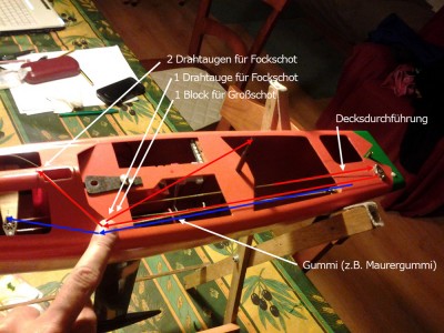

Beitrag: #64Beitragvon Arne » 20.03.2014, 08:57
Moin Torsten,
vermutlich komme ich zu spät :o
Ich habe in deinem Foto ein paar Bemerkungen gemacht.
Ich habe leider keine konventionell getakelten Boote mehr, daher kann ich kein Foto machen um dir zu zeigen wie ich die Schotführung gemacht habe. Im Prinzip hast du es aber schon richtig angedacht (es gibt natürlich immer mehrere Lösungen).
Spätestens wenn die Schot um 90° abgelengt wird, sollte ein Block verbaut werden. Für wirklich leichtgängige Schoten schon ab 60°. Das entlastet auch deinen Servo der bei etwas mehr Wind oft an seine Grenzen kommt.
Die besten Blöcke kommen von Hales, auch sehr gut sind Blöcke von Cap Maquete und Walicki.
Beiträge: 844
Beitrag: #65Beitragvon Thor069 » 20.03.2014, 13:37
Hallo Arne.
Vielen Dank fuer deine Ausfuehrung und der Muehe mit dem Einzeichen ins Foto.
Die Schoten Durchfuehrung im Heck ist schon fest eingeplant :-).
Wenn ich keinen 2ten MM-Block mehr habe dann mache ich das so wie du gesagt hast mit 1 Drahtbuegel + 1 Block. Die Blaue Gummifuehrung verstehe ich noch nicht ganz, die ist doch ueber dem Deck oder ?
Saludos.
Thorsten
Thor069
Beiträge: 249
Beitrag: #66Beitragvon Arne » 20.03.2014, 13:54
Jo, über Deck.
Hinten an der Schot und vorne an der Fockaufhängung (Drahtauge?) antüteln, fertig :)
Beiträge: 844

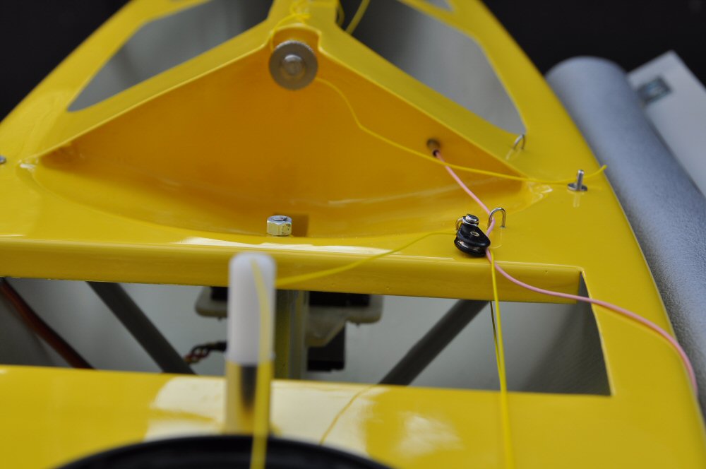

Wegen den Umlenkpunkten fuer die Schoten des Grosssegel und der Fock habe ich noch eine Frage (besonderst an Arne de Desinger) der/die Umlenkpunkte muessen ja so gewaehlt werden das beide Segel gleichzeitig/ parallel oeffen und schliessen geht das genau nur mit einem Umlenk-Punkt(dem Finger)?

Beitrag: #69Beitragvon stetson » 27.03.2014, 09:27
Hallo Thorsten,
Du kannst unterschiedliche Umlenkpunkte nehmen.Sie haben nichts mit dem Öffnungsweg zu tun.
Da ich nur RG mit Swingrigg habe,ein Beispiel von meiner IOM,die ich gerade baue:
Der Block ist für die Umlenkung der Großschot,die hintere Drahtöse für die Umlenkung der Fockschot.
RG65 Manta 2019
RG65 Manta EVO 3D
RG65 Yovoto 65
Beiträge: 475
Bootstyp: Manta 2019
Beitrag: #70Beitragvon GER O » 27.03.2014, 09:40
Für den Öffnungswinkel der Segel/Bäume ist nur der Abstand zwischen Drehpunkt am Lümmelbeschlag oder Drehpunkt des Fockanschlages und des Schotanschlag an den Bäumen einerseits und der Abstand der Drehpunkte zu den Schotholepunkten an Deck andererseits entscheidend. Zusätzlichen Einfluss haben noch die Höhen zwischen den Schotholepunkten an Deck und den Anschlagpunkten an den Bäumen.
Welchen Weg die Schoten vorher nehmen oder um welche Ecken sie umgelenkt werden ist, solange keine Flaschenzüge eingebaut werden, egal.
Arnes Finger darfst du ruhig versetzen. ;)
