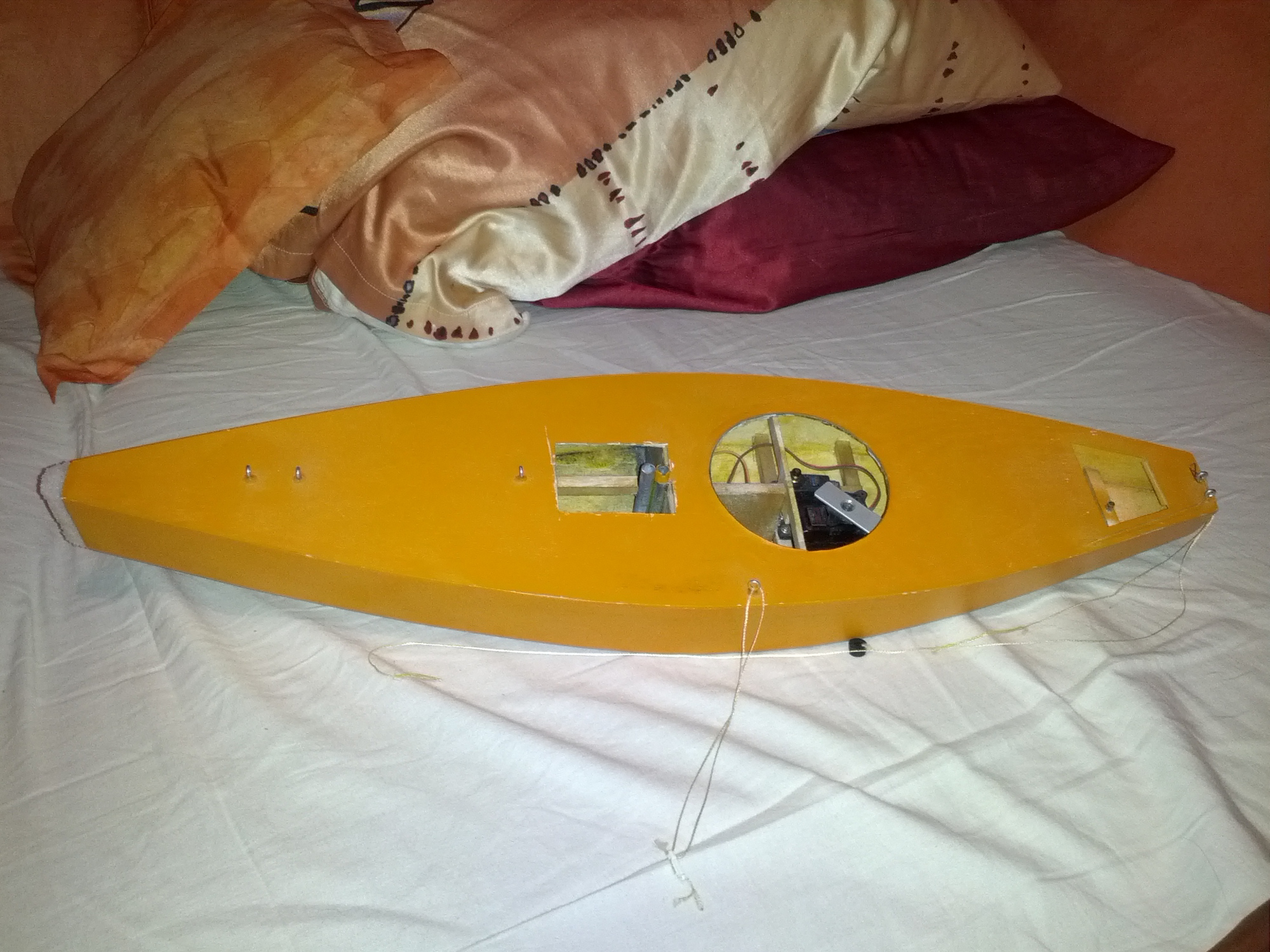

So sieht die heute aus dem Keller geholte Baustelle aus:
- Deck hatte ich schon aufgeschnitten und bereits ein zusätzliches Alurohr eingeklebt
- Cappucino Dose bereits rausgerissen

Klebereste von der Cappucino-Dose entfernt und vorne beim Mast ein Stück Sperrholz angepasst 8-)
Der spaßige Teil kommt aber erst noch... einen Kreis aussägen um die Öffnung zu verkleinern :x

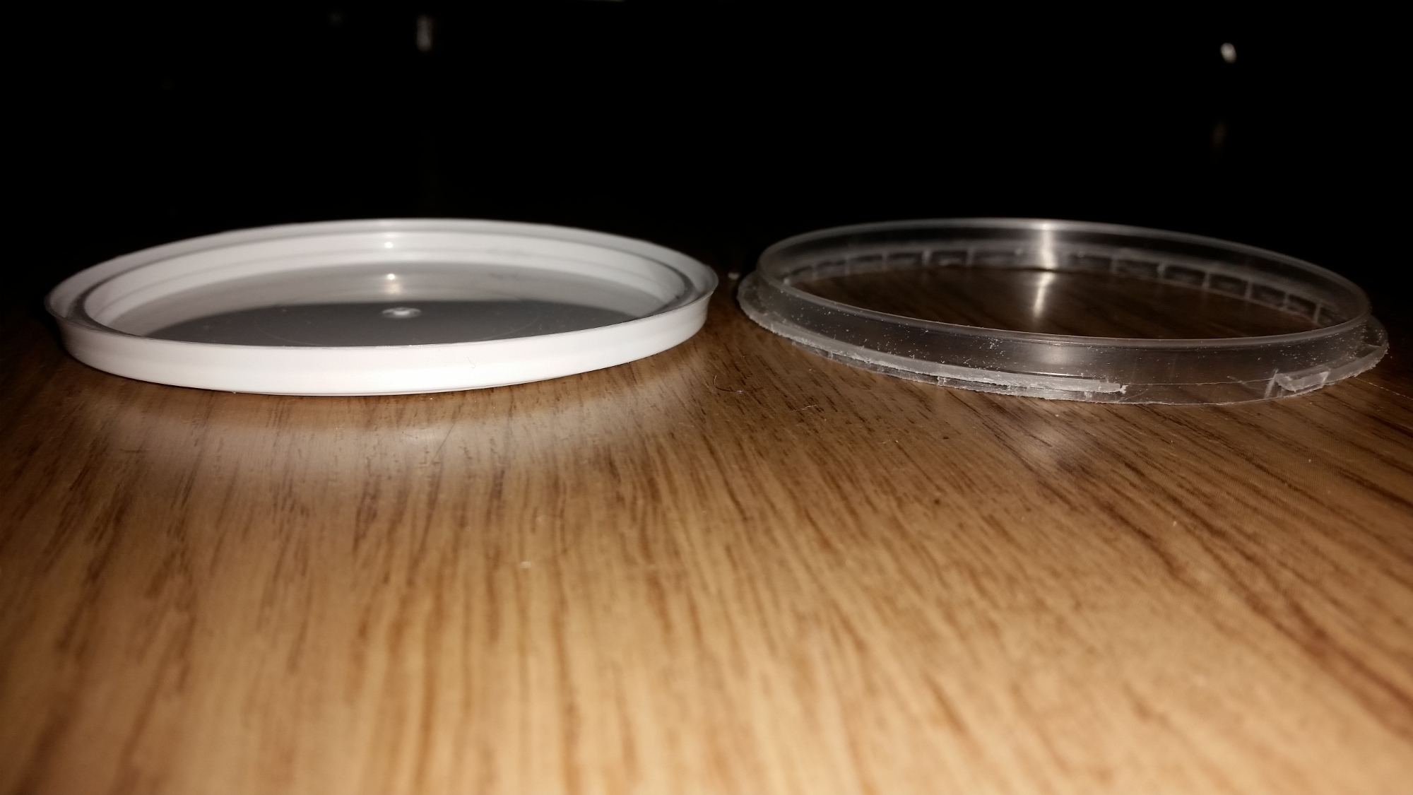

Eine geeignete Plastikdose mit 9cm Deckel habe ich bei Kaufland gefunden (250g Knobi Creme :D)

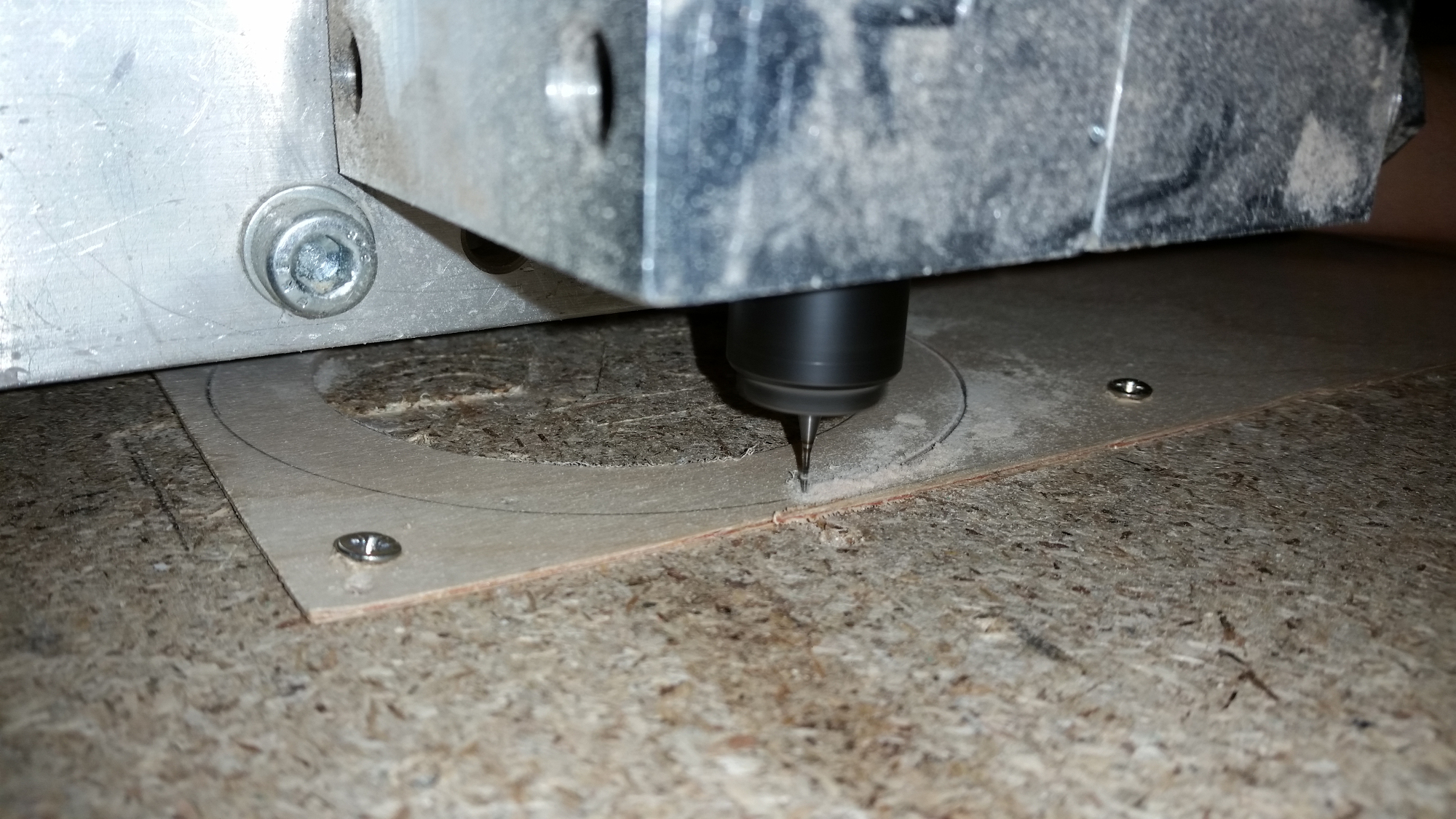

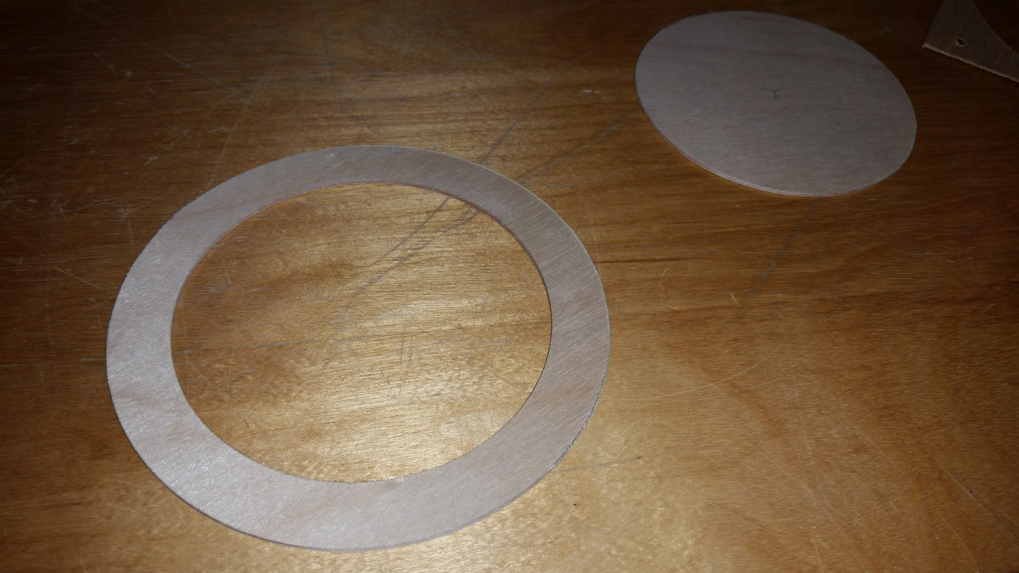

Das mit dem Kreis habe ich nun auch dank einem Bekannten mit CNC-Fräse hinbekommen :lol: 5min Einrichtung und 2min fräsen. Wenn ich ein weiteres Boot baue, dann lasse ich mir alle teile fräsen ;)
Das hätte ich mit der Laubsäge niemals so rund hinbekommen :mrgreen:

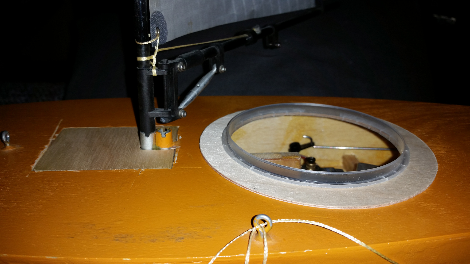

Anprobe auf der JIF.65 sieht schon ganz gut aus, die Mühe den Kreis exakt einzupassen habe ich mir gespart und klebe den Ring mit 5mm Überstand auf das Deck, nach dem lackieren fällt das kaum auf ;)
Muss ich nur noch einen geeigneten Platz für das Schot-Auge suchen :roll:
