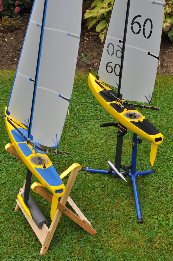

nachdem meine JethRace Nr. 19 durch einen Crash ziemlich demoliert wurde und die Versicherung großzügig reguliert hat,mußte eine neue JR her.Nach kurzer Zeit kam JR #24.

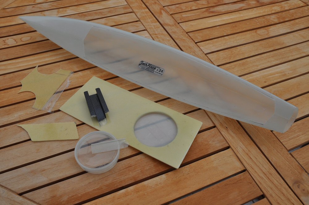

Lieferumfang: Rumpf,Decksteil mit Deckel,Halterung Ruderservo,Ruderkoker und Material für Steven und Spiegel.

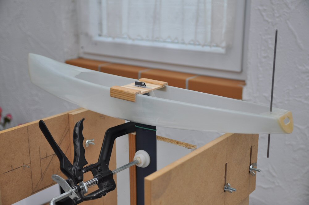

Für das Einharzen der vorher angefertigten Kieltasche habe ich mir eine Hilfskonstruktion gebaut.

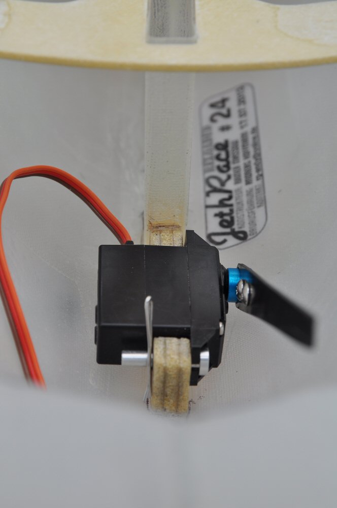

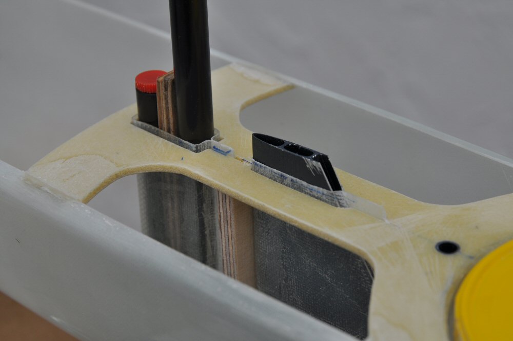

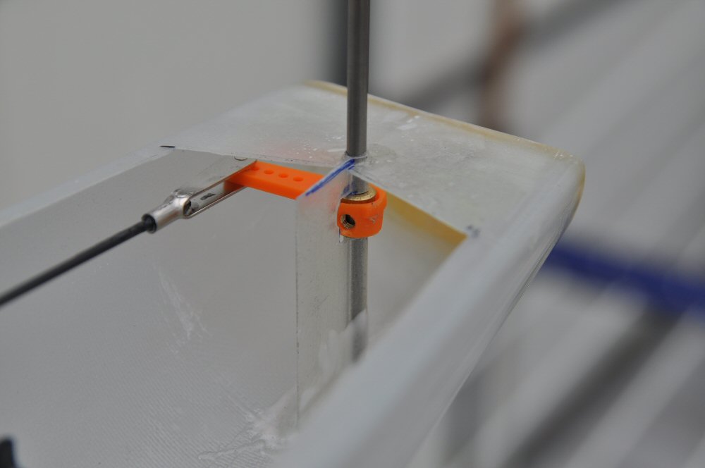

Nach dem Anfertigen und Einharzen des Decksteils erfolgten Einbau der Masttasche,Halterung Segelservo und Ruderkoker.

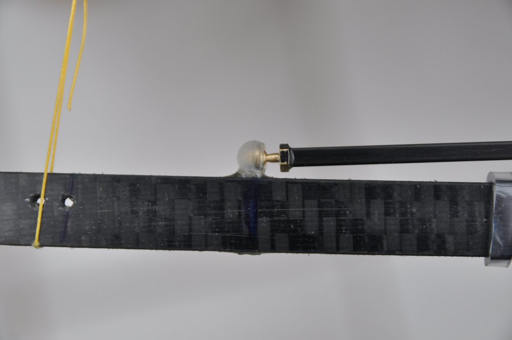

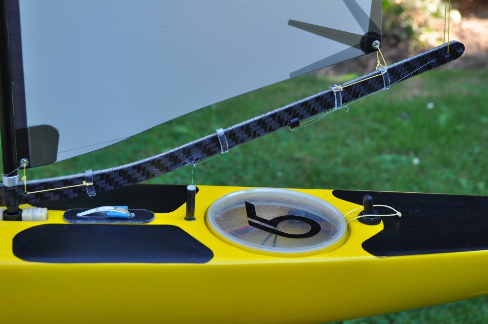

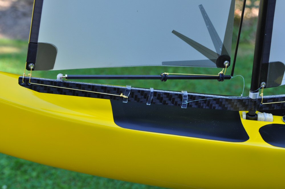

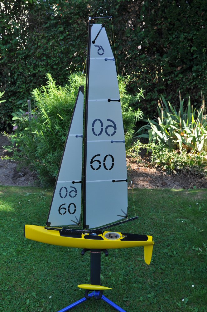

Da ich ein kpl. neues Boot wollte,mußten auch neue Riggs und Segel her.A-und B-Segel habe ich diesmal nach dem Schnitt von Andy Hoffmann angefertigt.Bei den Riggs habe ich mich von dem Bericht in Andys Blog inspirieren lassen,also mit Babybaum.Aber als Babybaum wurde kein Sandwichmaterial genommen,sondern ein 4mm 4kt.-CFKrohr.Sehr stabil und filigran.Zum Einstellen passen die Gummis für Servobefestigung.
