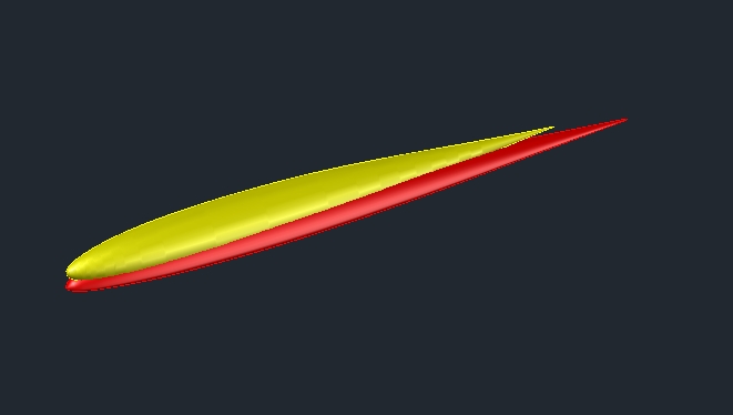

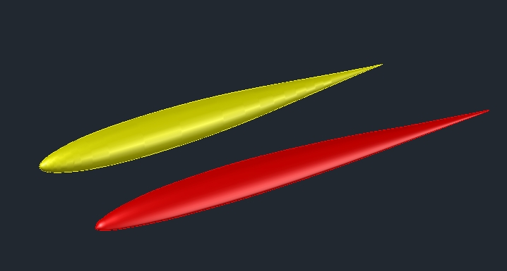

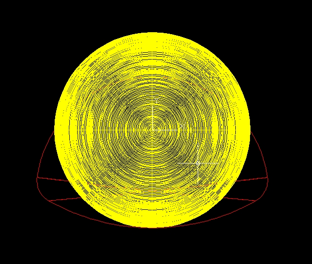

mir mal in AutoCAD quick and dirty eine symetrische Kielbombe und eine asymetrische Kielbombe
zusammengebastelt um bei gleichem Gewicht die Fläche und den Schwerpunkt zu vergleichen. Ausgangsprofil war bei beiden ein HQ/W 10
Als Gewicht bin ich von 600g ausgegangen.
Dabei hab ich ermittelt, dass das rote asymetrische Blei einen Schwerpunkt hat, der 3,5mm tiefer liegt.
Das wird allerdings mit einer größeren benetzen Fläche erkauft. Das rote Kielgewicht hat 14,07cm² mehr Oberfläche. Das sind knapp 11%
3,5mm mehr Kielschwert sind je nach Profil und Profiltiefe etwa 3-3,5cm² mehr benetze Oberfläche.
Also wage ich auch ohne Störmungsanalyse die Schlussfolgerung, dass bei einer Klasse, die nicht tiefgangsbegrenzt ist, wie die RG 65, ein solches Kielgewicht als nicht sinnvoll anzusehen ist.
Schön wenn man sich seine Fragen gleich selbst beantwortet :D

mc fly hat geschrieben:Moin,
Das wird allerdings mit einer größeren benetzen Fläche erkauft. Das rote Kielgewicht hat 14,07cm³ mehr Oberfläche. Das sind knapp 11%...
Gruß aus Kiel
Kristian
Hi Kristian,
mach mal Quadrat daraus, dann passt es. ;)
Super Info übrigens. :tup:
