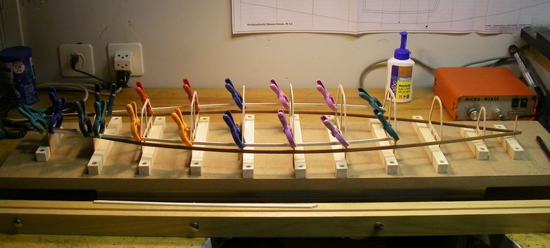

Das Boot in Sichtholz zu bauen war nicht ganz einfach, die Knicke und geraden Flächen sind eine Herausforderung. Ich hatte mich entschieden, den Bau beim Knick unterhalb der Deckskante zu beginnen und an dieser Stelle eine Zierleiste aus Ahorn gesetzt. Von da an habe ich mich nach Oben und Unten gearbeitet. Die Schwierigkeil lag im Bugbereich und dem unteren Knick. Da ich meine Planken immer verjünge, musste ich bis zu dieser Zone einen geraden Plankenverlauf erreichen. Dafür benötigte ich 3 Plankenschablonen.
