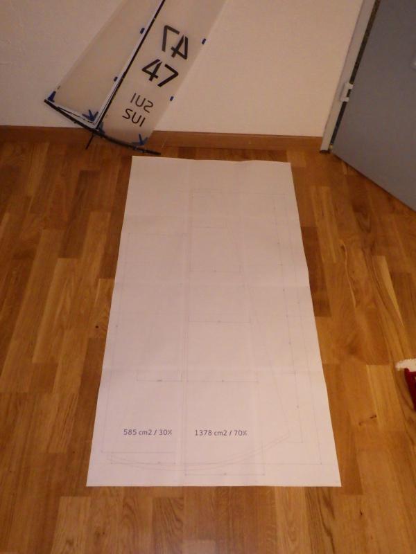

Hallo Zusammen
ich habe mir mal einen Entwurf für ein b-rig gemacht.
Die Fläche sollte ca. 2000 cm2 haben, verteilung 70 / 30.
Der Plan besteht aus 12 verklebten A4 Seiten ;)
rg65_b-rig_1_klein.pdf
(21.53 KiB) 724-mal heruntergeladen
Hoffentlich kann ich das so umsetzen, dass es ein brauchbares Segel gibt.
