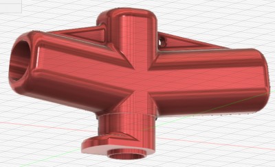

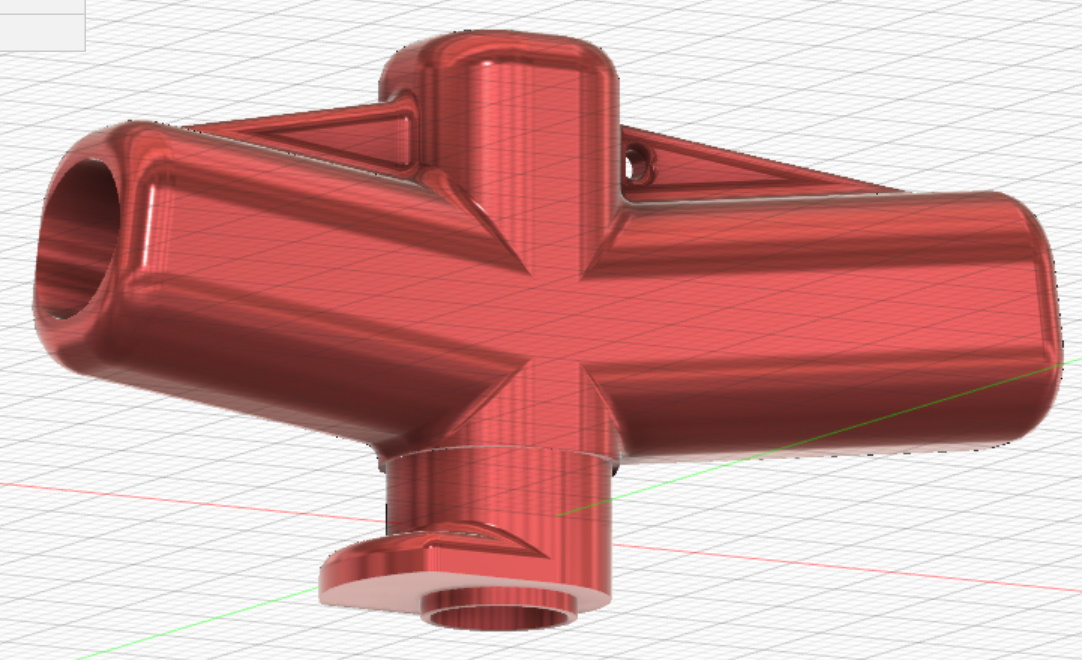

Inspiriert durch Andys Fittings habe für meine kommenden Riggs mit Bäumen aus 1816er Pfeilschäften Fittings gezeichnet. Die Teile sind 4 mm breit, passen perfekt sind aber naturgemäß noch nicht im Einsatz gewesen. Bei der iDM hat Vergleichbares aber tadellos gefunzt.
Damit die Dinger nicht auf meinem Rechner verschimmeln hier zum .stl-Download für die, die sowas brauchen.

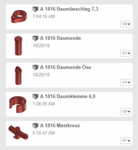

Übersicht aus meinem Fusion-Browser

Zur Vollständigkeit: Beide Bäume 7° Winkel.
War auch schon in einem anderen Post. Für 6 mm Mastfuß. Auch dieses Teil drucke ich mit PLA, auf der Seite liegend, 30 % Infill, kein! Support.
Auch hier Eine Anmerkung zum Mastkreuz. Der 6 mm Mastfuß rotiert in einem Mastlager. Das Lager besteht aus einem 12 x 10 mm Aluröhrchen mit zwei 10 x 6 Kugellagern.
Unter dem Fuß Mastkreuzes befindet sich ein kleiner Distanzring, mit dem das Rigg auf dem Innenring des oberen Kugellagers im Mastlager aufsitzt. Das untere Ende des Mastfußes berührt bei meinen Riggs jetzt nicht mehr den Boden der Masttasche. Das Rigg "hängt" jetzt quasi im Mastlager und rotiert leicht auf dem Innenring des oberen Kugellagers. Sollte der Distanzring am Mastkreuz nicht benötigt werden, einfach abschneiden.
Wird jedoch eine größere Distanz benötigt, mit einem 2mm oder 3 mm oder einer Kombination extra Distanzringen erweitern. Die Ringe passen genau auf 6 mm Carbon-Rohre. Für noch präziseres Tuning einfach einen Ring dünner schleifen. Download im Folgepost.

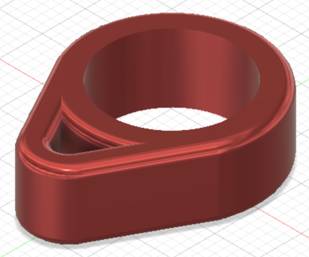

Alu-poliert ist einfach hübsch :-)

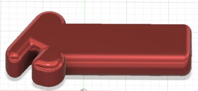

Kleine Ergänzung. Statt des Baumendes mit der Öse nutze ich für den Großbaun lieber ein neu gezeichnetes mit einem Schlitz. Ist auch stabiler, da auf der Seite liegend und nicht stehend gedruckt.
Für den Fockbaum dürfte es auch geeignet sein, habe ich aber noch nicht getestet.
Dazu die Distanzringe 2 und 3 mm für das Mastkreuz.

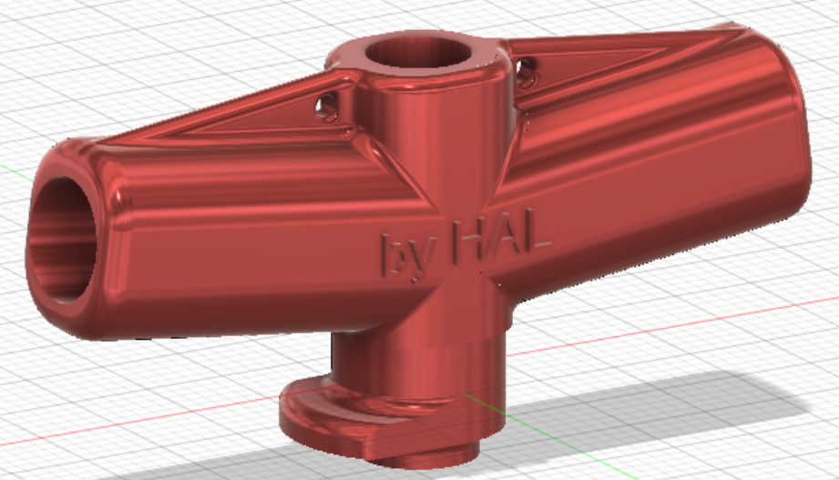

Manche verwenden für ihre Riggsicherung Schieber, die von vorn über den Nocken am Mastkreuz greifen, bei anderen passiert das von hinten.
Ich habe das 1816er Mastkreuz jetzt mal so überarbeitet, dass es für beide Methoden eingesetzt werden kann. Bis auf den Nocken ist es symmetrisch.Es ist auch etwas filigraner geworden.
Hier mal als Anregung.
