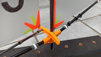

Moin Harald,
Masttop...ist mir beim ersten Blick auf dein Rigg schon aufgefallen.
Da habe ich nen kleinen Kritikpunkt:
Dein Topausleger ist zu lang und dein Achterbaum zu kurz.
Das war ein weiterer Grund, diesen Segelschnitt zu machen...
Dadurch kann ich einen sehr kurzen Topbeschlag fahren und bekomme so viel mehr Druck auf Vor - und Achterstag.
Mit diesem langen Topbeschlag biegst du deinen Mast übers Achterstag. Wenn der Beschlag kürzer ist verlagert sich die Krafteinleitung auf das Vorstag. Du biegst also nicht mehr über den langen Hebel am Top, sondern über den Zug vom Vorstag auf den Mast.
Dadurch hast du insgesamt viel mehr Bums auf dem Rigg.

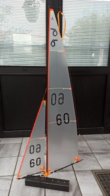

Beitrag: #24Beitragvon stetson » 05.11.2021, 11:43
Fertig zum Testen :

Beitrag: #26Beitragvon GER 499 » 05.11.2021, 16:53
Dann schicke es mal zu mir zum Testen :hadbang:
Frage: Wird der Fock-spalt nicht einstellbar sein?
Viel Spass beim Testen, warte gespannt auf dein Ergebnisbericht :popc:

Beitrag: #27Beitragvon Torti » 05.11.2021, 18:44
Einstellen wäre mit einer kleinen Schot möglich!
Ich selber nutze es nicht. Für mich passt der Spalt und kleinste Trimmänderungen mache ich nur über den Twist.

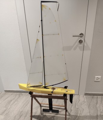

Beitrag: #28Beitragvon stetson » 07.11.2021, 18:30
So,Rigg heute getestet.Waren eigentlich keine idealen Windbedingungen,2-3 Bft und überwiegend Böen bis 5.
Also teilweise grenzwertig oder zuviel des Guten.Hatte das Rigg auf die Stingray gesetzt.Mast ganz nach vorn und kaum Mastfall,dazu reichlich Twist im Groß.Habe unter den Bedingungen einen sehr guten Eindruck gewonnen,obwohl ich noch reichlich mit dem Ruder korrigieren mußte.
Habe großes Glück gehabt.Nach einigen Steckern hat sich der gedruckte Zugangsdeckel verabschiedet.Wurde aber erst bemerkt,als ich das Boot zur Trimmänderung an Land geholt habe.Ein Bierglas (0,3 L ) Wasser war schon im Rumpf.Eine weitere Runde und das Boot würde auf dem Grund des Teiches liegen.Damit hat sich der gedruckte Deckel erledigt,demnächst Papprollendeckel.

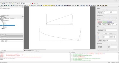

Beitrag: #29Beitragvon tino » 05.01.2022, 15:14
Nun ist mein erster B Segel Entwurf entstanden. Natürlich als Anfänger noch nicht ganz faltenfrei. Trotzdem will ich damit mal auf's Wasser. Segelfläche 1930 cm2 im Verhältnis 72:28. Ich habe ein Zwischending von Fat Head und schmalem Kopf gewählt und das Top mit einer schrägen Segellatte verstärkt. Ob ich damit den Twist kontrollieren kann wird sich zeigen. Für Tips freue ich mich.

Beitrag: #30Beitragvon tino » 01.10.2022, 13:56
Beeinflusst vom Artikel in der Yacht und seinem Blog siehe:
https://www.saphire.swiss/blog-/kopfsache2021
versuche ich hier mal ein Fat-Head Segel als B Variante herzustellen.
Hier mein Entwurf mit den Daten.
Hat das schon jemand probiert und was sind die Erfahrungen?
