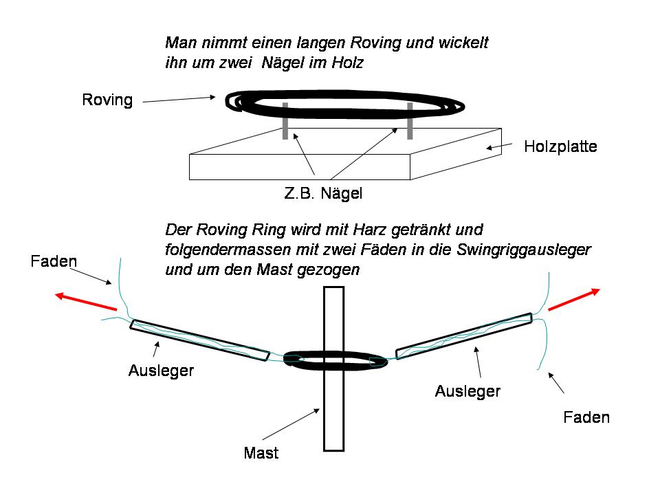

Während ich auf die Teile von RT warte und für den Workshop würde ich gerne schon mal ein Rigg erstellen. Doch wie verbinde ich die 6mm Kohlerohre :?: und was sind Rovings?? :?: :?:

Hallo Michi,
Rovings sind Kohlefasern die alle parallel laufen und wie eine Schnur aussehen, alles sehr lose. Wenn das mit Epoxy getränkt wird hast du eine super starke Konstruktion. Wie das geht habe ich irgendwo beschrieben, muss mal suchen :?

Beitrag: #24Beitragvon Reto » 13.01.2014, 22:16
hier noch die Beschreibung von Tobi Laux:
download/file.php?id=1029&mode=view
Das Bild ist in diesem beitrag gepostet: viewtopic.php?f=26&t=158
Gruss Reto
